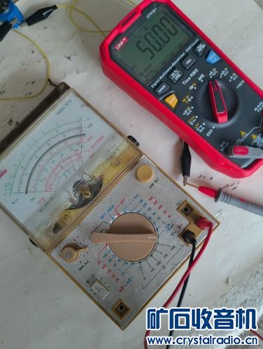

请教坛友指针万用表头灵敏度测定与校准问题

噢,这会儿想清楚了。测灵敏度的方法是正确的。然后用数字表、指针表测50uA电流进行比较的方法真是错误的!哈哈!谢谢提醒,真是一榔头敲醒梦中人!
发表于 2024-5-25 08:50:29 来自手机 | 显示全部楼层
一眼瞄过去这个表电流挡好像是闭路抽头式,这种情况下表头灵敏度一般比基础档灵敏度要高才能设计出来。把裸表头和数字表串起来测,灵敏度应该是四十几微安,如果是50微安应该略有失磁
 楼主| 发表于 2024-5-25 09:00:02 来自手机 | 显示全部楼层
wybahz 发表于 2024-5-24 23:02
感谢提醒!这个倒没有错,是1.5V干电池正极串3.6K电阻、串50K多圈可调电位器、串数字表电流uA档、再串79 ...
重新验证后,表明测灵敏度方法正确,灵敏度校准无误。数字表和79表串联后,数字表显示50uA时,79表50uA档也正好满偏。

50uA基础档确认准确以后,可以借助数字表,快速检查dc电压各个档位的内部电路是否正常:
1、从最低档开始,指针表打到某个档位,直接用数字表的欧姆档测量指针表的两个表笔之间的电阻,逐一看看阻值是多少,与该档额定值相差多少。
2、所谓额定阻值,就是该dc电压档的满度值,比如10V档就是10v,乘以该表的dc电压档灵敏度(你这表应该是20k欧/V)。所以,计得10V档额定阻值为200k欧,等等。
3、如果数字表测得的阻值与额定值相差在1%以内,可认为正常。如果相差超过2%,应检查该档的内部电路。
4、由于是从0.25V开始逐一检查,因此,可以快速找到导致dc电压档不准确的故障部位。

对了,如果后盖儿里面有铁片的话,测量表头灵敏度的时候一定要扣上后盖,再把所有电池都装上。
1993年的 ...
您这篇文章介绍的测79表灵敏度的方法很严密,又学习了一遍

liwj113 发表于 2024-5-24 19:01
你测量电流时表头的电阻本身不就在测量回路里?数值自然不到50uA了。如果你在和数字表串联的电路里测量,那 ...
提醒得对。昨天是方法错误。两表串联后数字表、79表显示50uA电流测量结果一致。谢谢!

其实79表跟47表一样,电压档(包括基础档)没有分流电阻,所以基础档量限即表头灵敏度,直接在0.25V&50uA档测就好啦。

太谢谢了!我按您上面介绍的方法再试查一下直流电压档情况。这个表最明显的问题是测交流电压误差较大,例如数字表测市电压232V时,用47表1000、500、250V档测量分别为230、230、235V,而79表1000、500、250档测量结果分别为220、220、225V,偏小很多。前面老郑、还有另一坛友提到了表头620欧可调电阻的作用。电路板下方从左到右还有3个1K、1K和620欧可调,各是调什么的,以前看到帖子提到过,找不到了。我把电路图搞不十分明了,再请您给指点一下这几个可调电阻的作用!您链接的贴文,我也再学一番。

你要用恒流源来测试50uA的,普通电流是测不准50uA的,测试只有40多uA

电路没错,检测前指针表头先调零,表头灵敏度即表头的满偏电流,所以:
正确的方法:调整可调电阻,使指针精确满偏(切50uA刻度线),然后读数取数字表示数,
错误的方法:调整可调电阻,使数字表读数为50uA,然后读指针表头的读数。
有的坛友使用了错误的方法,沟通时各说各的,走了很多弯路

大多数表都有分流的,即表头灵敏度要高于基础档(或最小电流档),所以要分流降灵敏度。
