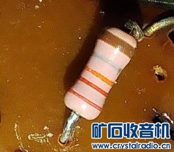

这个5环电阻是多少欧姆的
发表于 2024-5-20 13:59:47 来自手机 | 显示全部楼层 |阅读模式
不会看。老师傅指教

 楼主| 发表于 2024-5-20 14:00:37 来自手机 | 显示全部楼层
红,红,橙。灰。棕
发表于 2024-5-20 14:32:50 | 显示全部楼层
红,红,橙。灰。棕
应该是倒过来才对,18.3K欧姆。
 楼主| 发表于 2024-5-20 14:40:55 来自手机 | 显示全部楼层
海峰 发表于 2024-5-20 14:32
红,红,橙。灰。棕
是吗,目前这个电阻无穷大,这几个色环排列均匀,不知道从那边看,哈哈,如果按照我的排列顺序,这个电阻值好大啊,疑惑
发表于 2024-5-20 14:43:55 | 显示全部楼层
laoyinxiangmi 发表于 2024-5-20 14:40
是吗,目前这个电阻无穷大,这几个色环排列均匀,不知道从那边看,哈哈,如果按照我的排列顺序,这个电阻 ...
223乘以10的8次方,那得多大阻值,2.23亿欧姆?
 楼主| 发表于 2024-5-20 14:48:35 来自手机 | 显示全部楼层
哈哈,是呢,那么大的电阻,没必要要啊!
发表于 2024-5-20 14:53:44 | 显示全部楼层
如果是:红,红,橙。灰。棕。则是:223欧姆,误差±1%
如果是:红,红,橙。灰。银。则是:2.23欧姆,误差±1%
发表于 2024-5-20 14:55:46 | 显示全部楼层
无穷大,内部断路的可能性很大。
发表于 2024-5-20 15:04:51 | 显示全部楼层
是不是红,红,橙,银,棕,宽环应该是最后一环,2。23欧 +/- 1%
一些电阻色环色差太大了,根本确定不了,只有猜了测
发表于 2024-5-20 15:11:48 | 显示全部楼层
一些电阻色环色差太大了,根本确定不了, ...
刚刚查表,第四环灰色没意义,五色环电阻,第四色环最多是用到紫色。
发表于 2024-5-20 15:13:23 | 显示全部楼层
如果是:红,红,橙。灰。银。则是:2.23欧姆,误 ...
写错,应该是:红,红,橙。银。棕。
发表于 2024-5-20 15:16:53 | 显示全部楼层
实在看不明白,就把电阻拆下来,找到那个端口,两头测量一下,2个数加起来就是。
我就这么干,因为我也看不明白。遇到糊成一堆的就抓瞎了。
发表于 2024-5-20 15:18:12 | 显示全部楼层
那是灰的话两万多兆了
发表于 2024-5-20 15:21:28 | 显示全部楼层
1k2 发表于 2024-5-20 15:18
那是灰的话两万多兆了
五色环的电阻,第四环时灰色的没有“定义”,所以应该是银色的“色差”。
发表于 2024-5-20 15:22:56 | 显示全部楼层
我就这么干,因为我也 ...
