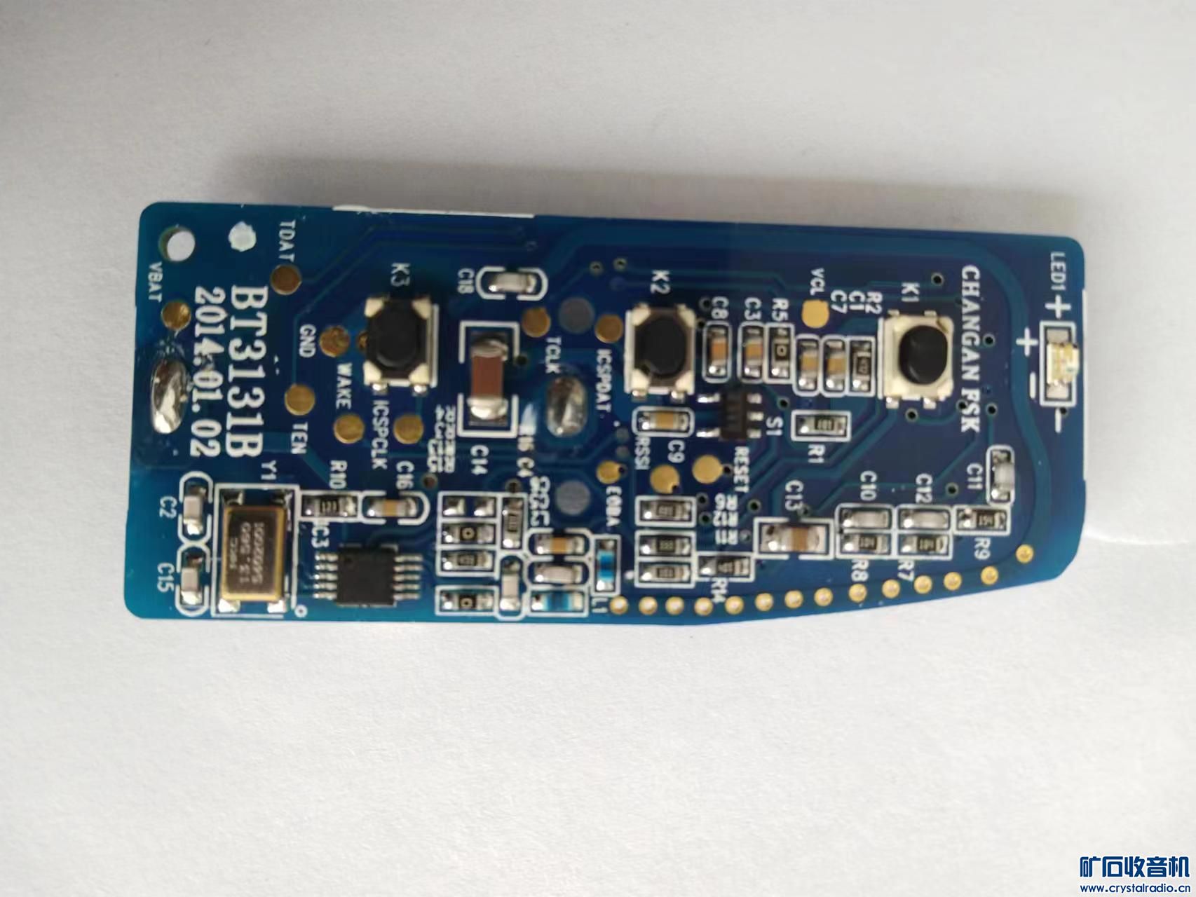

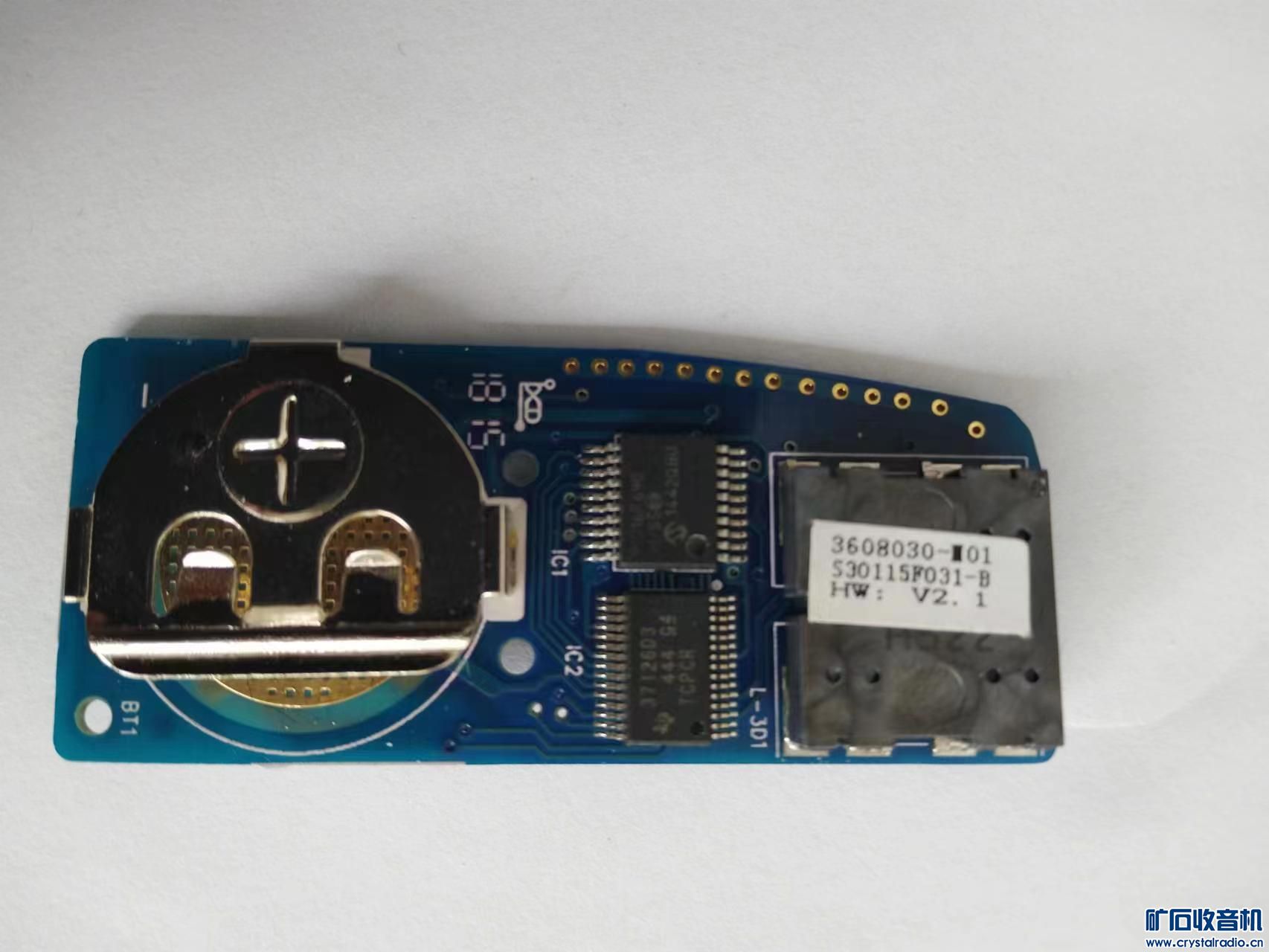

长安CS75汽车遥控器出故障了:换新的电池、在车门旁边按键后,遥控器红色指示灯微亮, 车辆没有任何反应。
另一个遥控器一切正常。
是不是经常震动,晶振损坏,原来电视遥控器经常这样。请求坛友们帮助

看看新买电池生产日期,如果是新电池,测一下遥控器遥控器发射电流 静态电流 ,怀疑电路板是不是静态电流过大,电路板有漏电故障。
