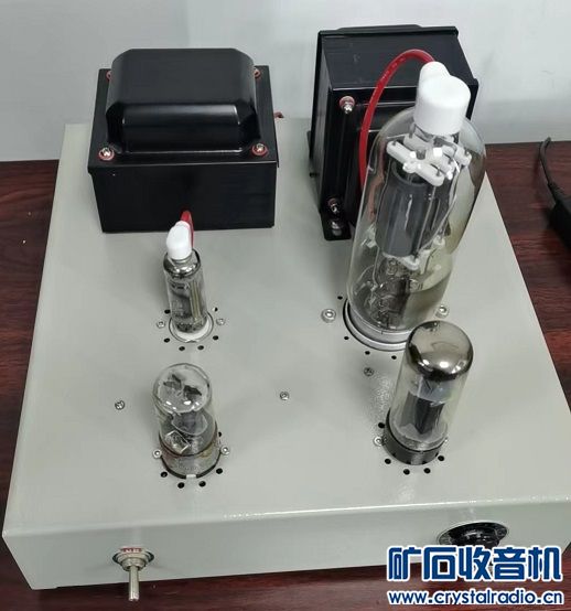

因为意外获得了大量的FU5管子,又一直非常痴迷于大管子,做了几个功放越来越大,复杂度在上一个五声道电子管功放达到顶峰:五声道FU50-6P6P推挽功放出声!
这个功放在坛里发了贴,得到了各位前辈的热情指点,在家里作为家庭影院的一部分使用了半年多一切正常。
清明前,开始心痒痒想更进一步,但一直被FU5高达1000V的屏压以及栅流吓住迟迟不敢动手,直到某次意外在网上找到了前辈的图纸和调试过程,分析电路后决定下手!这篇文章记录了一些基于示波器和1khz方波的调试过程,和各位坛友探讨请教还有无更进一步降低底噪和失真的方法~

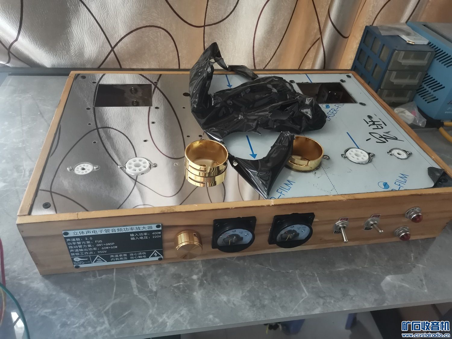

外壳和之前的五声道功放使用同一模子:公模收纳木框+定制不锈钢面板,本来想定制金色镜面的,奈何实在没找到,只有做了个银色亮光,看起来效果也还行。

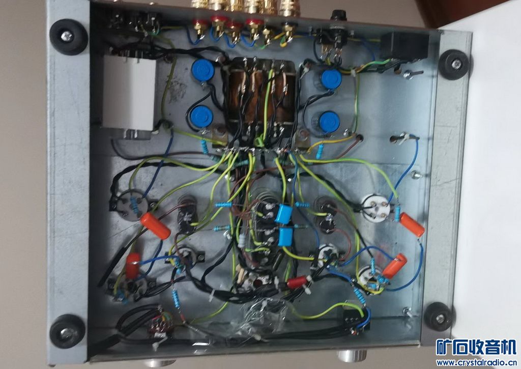

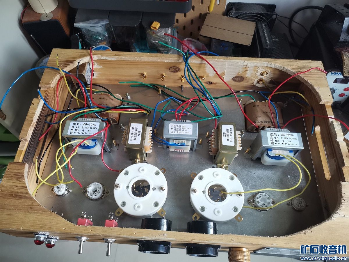

本机供电结构比较复杂,主要分为FU5屏极1000V,FU5灯丝10V,6N1屏极300V,6N5P屏极+150V和-150V,灯丝6.3V,后面购买的主变压器差了一些组,使用220-110V变压器两个分别产生±150V,6N5P灯丝电流过大单独增加一组6.3V灯丝供电,每组供电都过扼流圈,特别是6N5P供电对电源内阻较为敏感,故完全使用CLC滤波,未添加电阻,安装完各路变压器后机箱内部:

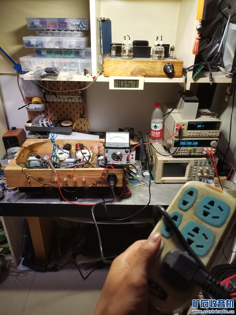

接好电源部分后就来到了最紧张的第一次上电,传统艺能拿上插线板离得远远的按开关,结果这次就出事了 上电听变压器声音就不正常,保险在十秒左右炸掉了,排查发现300V组电容巨热,测量发现居然是商家把840V绕组和280V绕组标反了 换回来后一切恢复正常,这也太粗心了吧。
家里所有万用表都测不了这么高的电压,请出了压箱底的元老:MF47指针表,看说明书最高量程可到2500V,测出空载整流完后电压为1125V左右,基本符合标称值。

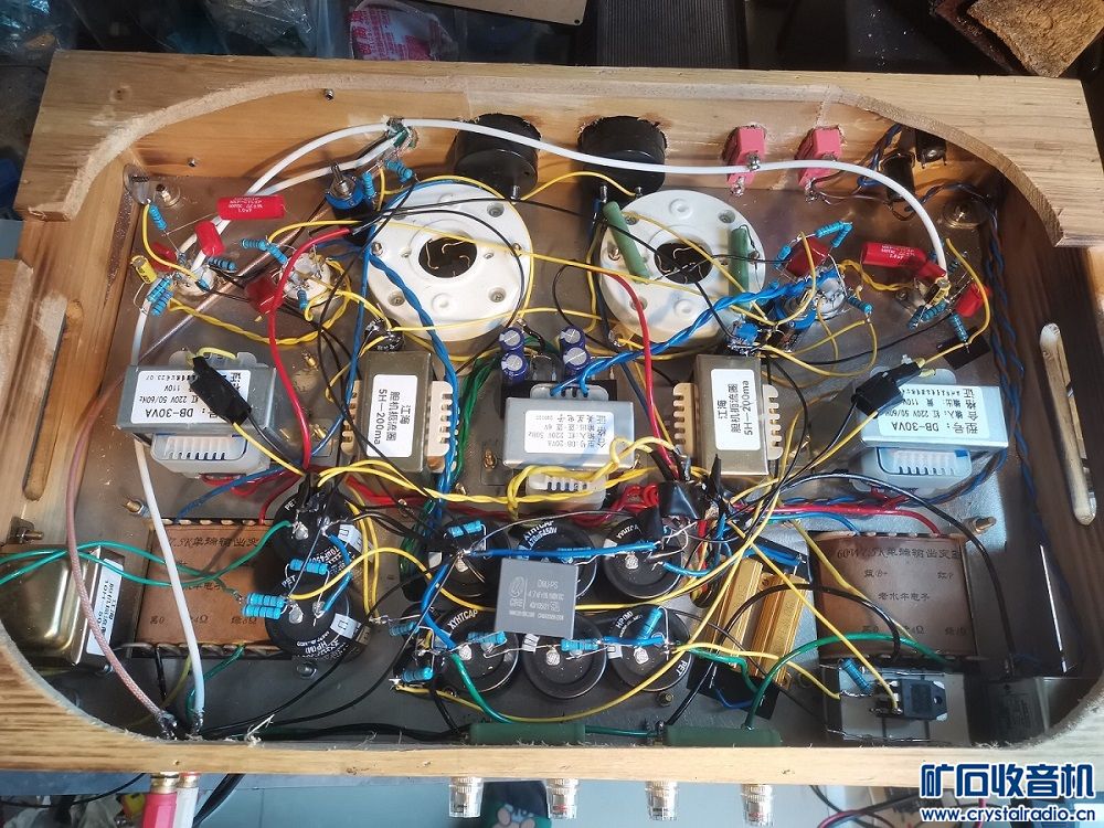

接下来就是把所有电路搭完了,这混乱程度非常符合我一如既往的风格

发表于 2024-5-10 09:23:18 | 显示全部楼层
你的输入和输出变压器咋那么小。老式的250W扩音机里面的输出和输入变压器能分你的三个。

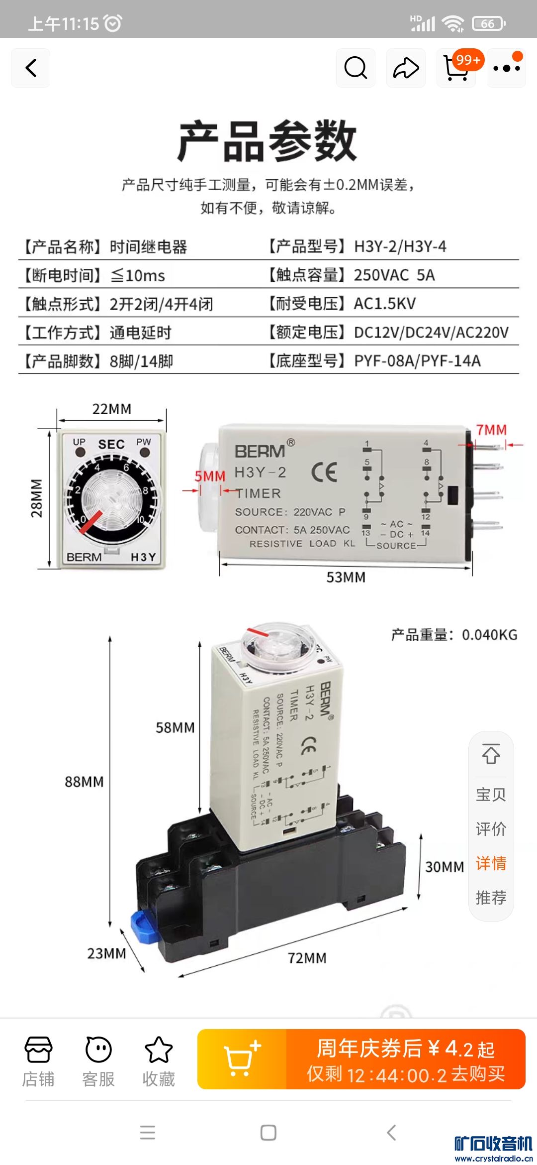

发表于 2024-5-10 09:30:09 | 显示全部楼层
大制作,赞一个。
“其它问题主要是高压缓起,原文章采用的手动控制,即手动先开灯丝,这显然不是很优雅,于是选型了BU508和坛里前辈的电路设计了一个缓起电路,但是BU508上电就直接被击穿了 选型了好久也没发现能够满足这个最高Vceo能1200V左右耐压的BJT三极管,只有MOS管或者IGBT能到,但这俩就不能这样用在这里了,想来麻烦最后还是又改回了手动控制,回到最初的起点了属于是”
给你一个思路,别整这么复杂了。直接使用“时间继电器”,十几块钱,想延时多少,随意设置,那个比其他的延时要好的多,电流和电压都可以随意选型。
发表于 2024-5-10 09:39:31 | 显示全部楼层
      "把所有电路搭完了,这混乱程度非常符合我一如既往的风格"
      我终于找到知音了,我的内部接线风格和你完全一样,不用搭棚架,大电容倒立,完全利用管座和大电容脚进行三维空间搭棚焊,辅以整机一点接地。看起来很乱,实际由于三维空间就近接线信号路线短且与灯丝电源距离远,噪音(包括交流声和高频噪音)也可以控制的很好。
      我的2A3C单端就是这样,用的交流灯丝,音量电位器开到最大输出端噪音在2mV以内。
单端FU5输出功率最大可能就到60左右,就按60W买的牛,电源牛380W足够,实测加上另外三个独立的电源牛整机功耗340W还有余量(实际上这已经是我见过最大的胆机变压器了
 楼主| 发表于 2024-5-10 10:19:26 | 显示全部楼层
茹祥臣 发表于 2024-5-10 09:30
大制作,赞一个。
“其它问题主要是高压缓起,原文章采用的手动控制,即手动先开灯丝,这显然不是很优雅 ...
原作者也说到了继电器,但是“找一只好的继电器太难”,我推测因为上电瞬间电流比较大,继电器容易发生粘连,之前我有别的小制作中继电器也经常粘连,最后是在UPS中拆下一只才解决。

发表于 2024-5-10 11:17:47 | 显示全部楼层
tnt34 发表于 2024-5-10 10:19
原作者也说到了继电器,但是“找一只好的继电器太难”,我推测因为上电瞬间电流比较大,继电器容易发生粘 ...
最大1500伏,额定交流250伏,5A的时间继电器,还不够用吗?
如果真的是充电瞬间电流太大,可以在常开触点两端并联一个充电电阻,根据电容容量,并联10K以上的电阻先预充电,之后时间到了成常闭点,完全没问题。几十上百千瓦的变频器都是这种思路,不过不是采用时间继电器,是板子工作以后给继电器线圈提供24伏。
具体并的阻值,根据电容容量和时间,选择阻值,如果时间太快,就并联比较大的阻值。
