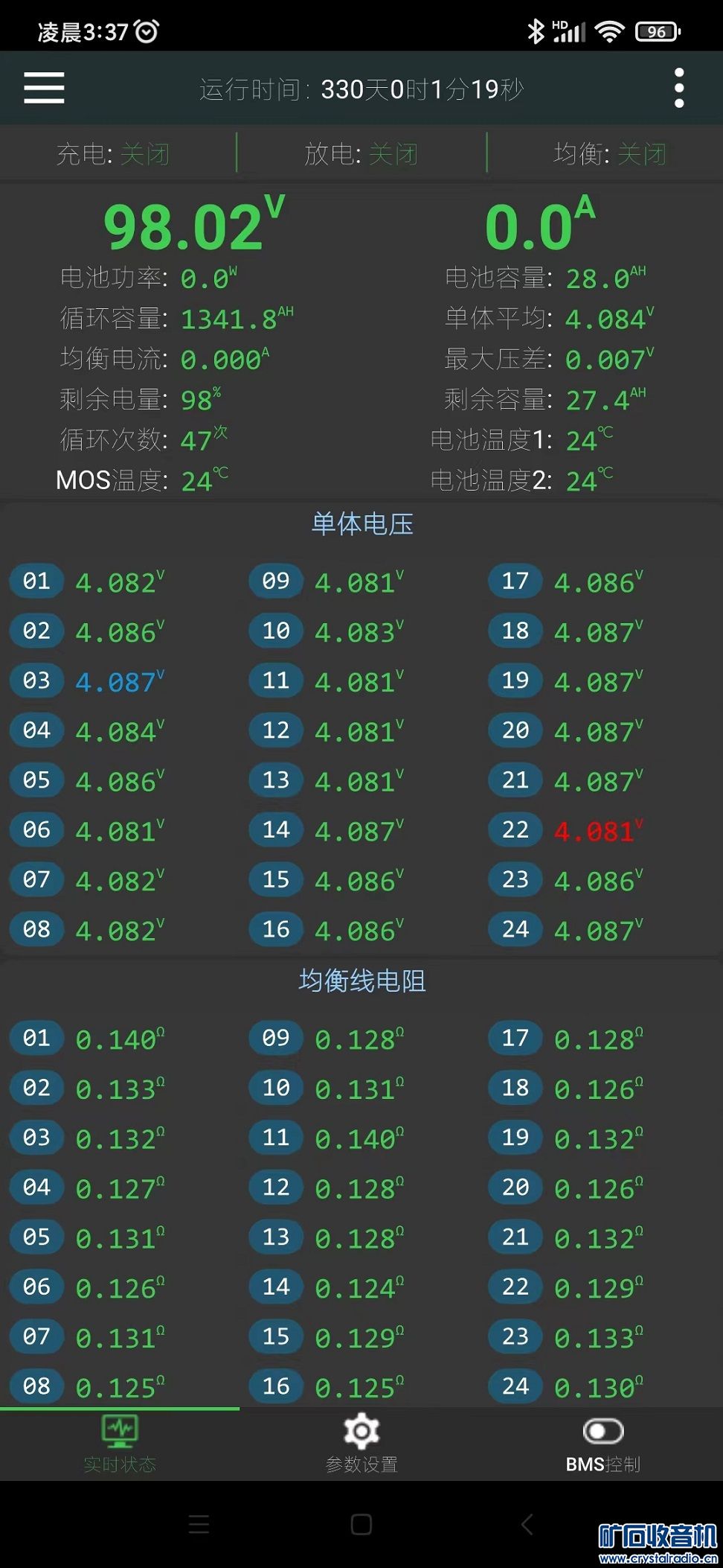

发表于 2024-4-27 11:54:13 | 显示全部楼层
绝大多数保护板都可以设置充电截至电压,起码我知道蚂蚁保护板和极空保护板可以。
我使用的是极空保护板。出厂默认三元充满电压就是4.15伏。还可以改磷酸铁锂使用,只需要改每串电压就可以。
充电器一般都是对总的输出电压进行调整,比如我使用的是24串三元,充电器是84伏,满电100.8伏,保护板设置每节4.15伏,完全可以正常使用。即便是每节设置4伏,保护板检测电压够96伏了,自动关断充电。
发表于 2024-4-27 16:14:09 | 显示全部楼层
我使用的是极空保护板 ...
这是23年8月份,监控的图片。下面参数设置那里,可以修改充电截至电压。
