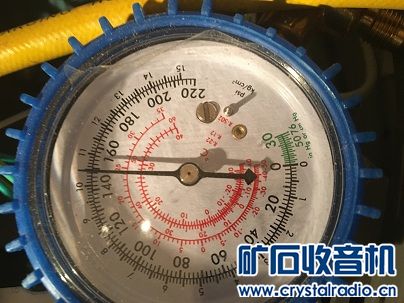

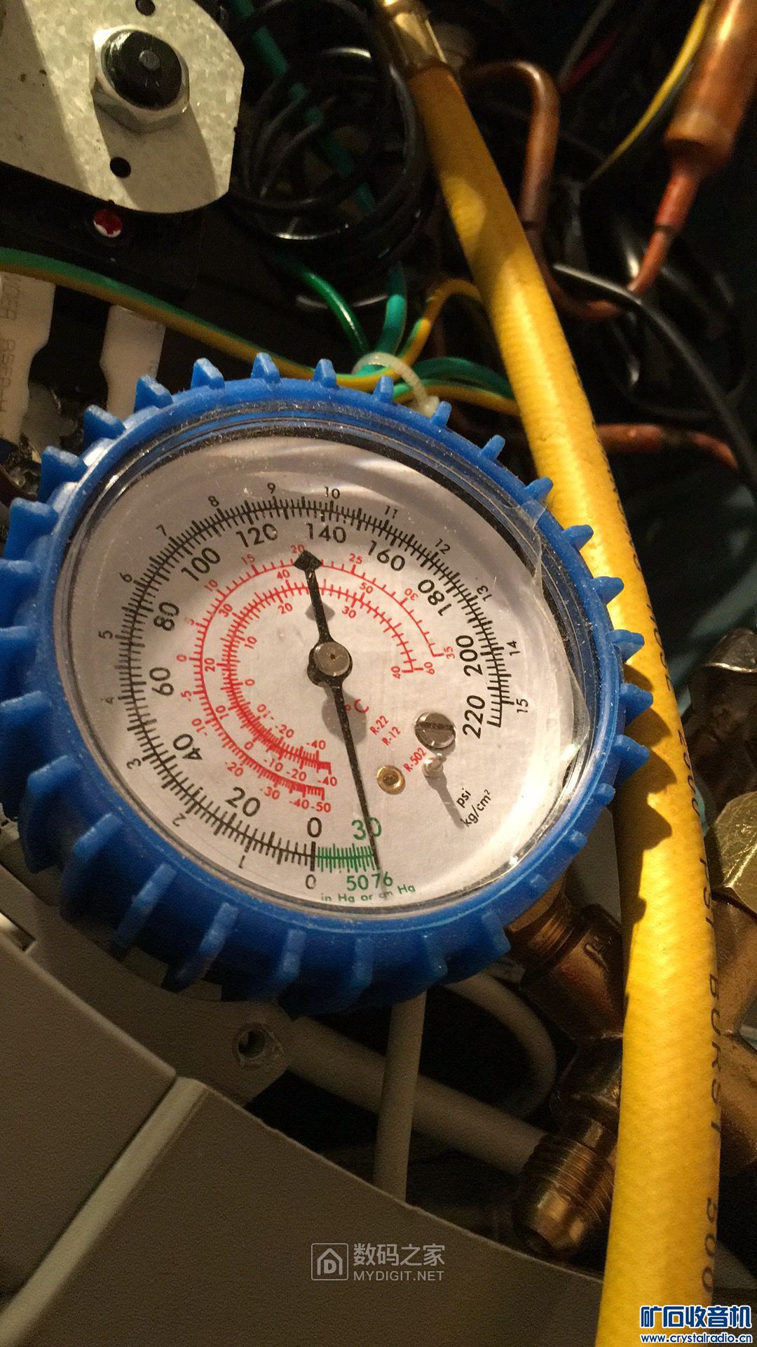

这表是制冷工常用的所谓“低压表”,就是带了那段绿色刻度的,一般就是修理完空调,氮气打压查漏结束后抽真空用的,外带蓝色胶皮保护,高压表是红色胶皮,量程要大的多一倍有余。继续说这块压力表,最外圈的读数是就是通俗叫法"多少公斤压力"对应的是近似值的Mpa(1Mpa约等于10公斤压力吧),内圈是英制,逐渐往里的一圈一圈是对应制冷剂在不同压力的蒸发温度,依次是制冷剂R-502(冷库多用),R-12(就是氟利昂老的家用冰箱常用),R-22(过去定频空调常用)。
这种热水器没修过,如果排除表坏,接口接错位置,开机压力成负压感觉不正常。
一般空调蒸发温度都在零上6-7度左右,显然负压就不干活了。 |
