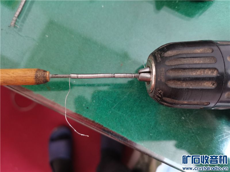

最近制作收音机需要两个拉线轮的小弹簧,怎奈找不到合适的,于是在存放破烂的“垃圾箱”里翻出一根废弃的闸线做了几个,很好、也很简单,与网友们交流一下.......
废闸线。干这个几辈子用不完。
废闸线。干这个几辈子用不完。
披出一根来。一开始我把它捋直了再绕,后来发现不要捋直效果一样。
直径的2mm钢钎子卡在手枪钻上、慢速缠绕。
做好的成品直径3mm。
做好的成品直径3mm。

谢谢关注!这算什么手艺、没有任何技术含量。就是提示网友们:这样制作完全可以解决急需问题。

这种钢丝硬度不够弹性差,凑合用可以。
 楼主| 发表于 2024-4-18 14:06:03 | 显示全部楼层
胆迷-529 发表于 2024-4-18 13:55
这种钢丝硬度不够弹性差,凑合用可以。
我试验了:拉伸两倍长度后完全可以恢复如初,超过3.5倍后就不行了。用在拉线轮上应该没问题。

其实什么钢丝都行 。我过去用自行车外胎里面的钢丝绕过小台钻的回位拉簧,好多年了、至今在用。

        看样子像,实际拉力不够,太松。
发表于 2024-4-18 16:18:13 | 显示全部楼层
其实拉线需要的拉力也挺大的,如果一个弹簧的拉力不够,两个弹簧并联行不行
 楼主| 发表于 2024-4-18 16:26:52 | 显示全部楼层
回复楼上两位网友:要想拉力更大些可以找更粗些的钢丝。比如摩托车的闸线或其他钢丝。今天发帖指是一个应急思路,朋友们可以就地取材、任意发挥。

我有台红灯754的拉线滑轮有一个已经磨穿了,一直没有找到合适的配件,不是轴径不合适就是轮径不合适(会导致拉线不平,指针在斜线上)。不过用您这个方法需要高超的手艺,对我来说有难度。
 楼主| 发表于 2024-4-18 16:44:26 | 显示全部楼层
小滑轮网上有售0.2元一个,可运费却要13元,我没舍得买。买了一根ABS所料棒、50厘米长、2.9元包邮,能车几十个小滑轮.....
