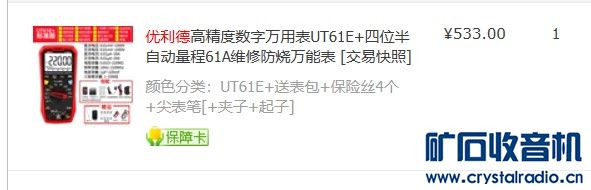

十几年前,我买过优利德的几款仪表,大部分当时就转让了,现在手头还有一台UT533、一台UT116A、几个月前买了一只UT61E+的。
2011年买的UT61E吧,买来用了几天,感觉那个表笔插孔不牢靠,转让了;
2012年买过一台UT612电桥,看中的是100KHZ测试频率,之前我买了同惠手持电桥,可惜是10KHZ,满足不了一些要求才买的UT612,因为便宜,结果用了几个星期不开机了,联系卖家很繁琐,自己动手找到了损坏的元件,电源部分一只肖特基二极管损坏;
2012年买了一只UT533,兆欧表加万用表,这个一只用到现在,还可以;

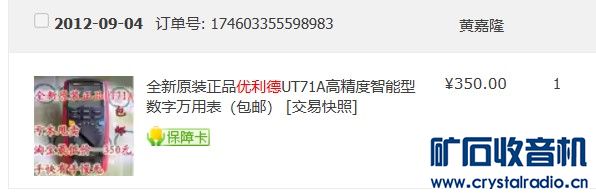

2012年还买过一只UT71A,这块表频响宽可达100KHZ,不过该表易受干扰,比方说测试电阻,要夹好电阻手离开,否则手在电表面前晃动会引起数字跳动;

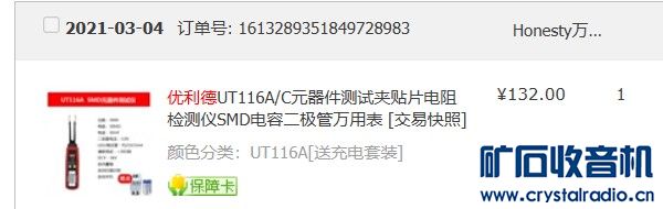

2021年买了一只镊子式万用表UT116A,看中的是对付贴片元件,不过那个镊子操作很费力,多用几分钟就会令手指发软,需要练好功,我手头还有几款别的产品,相比之下这UT116A就不待见!
2023年买了一款UT61E+,因为手头没有更好的表了,买来充数。
我对优利德仪表的感受是:想说去爱不容易!
优利德的价格不是太贵,如果期望不太高、心态平和就可以去买。
低端仪表,买来用上三五年就行了!
