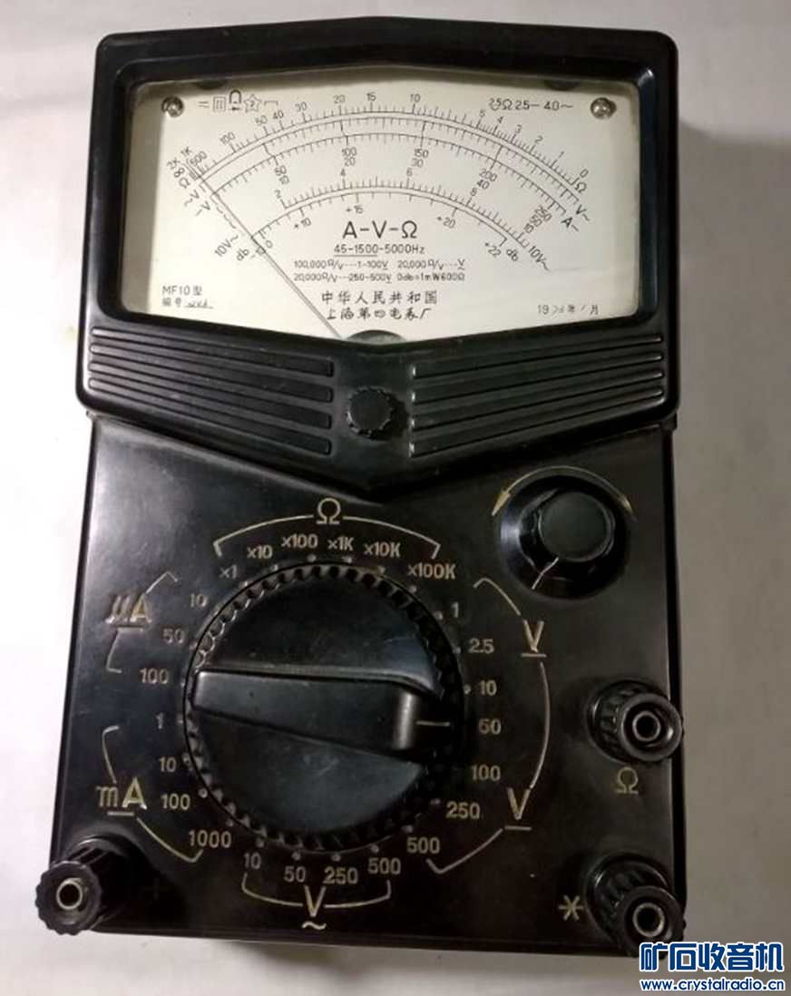

发表于 2024-4-4 18:29:14 | 显示全部楼层
这是旧有的MF10。

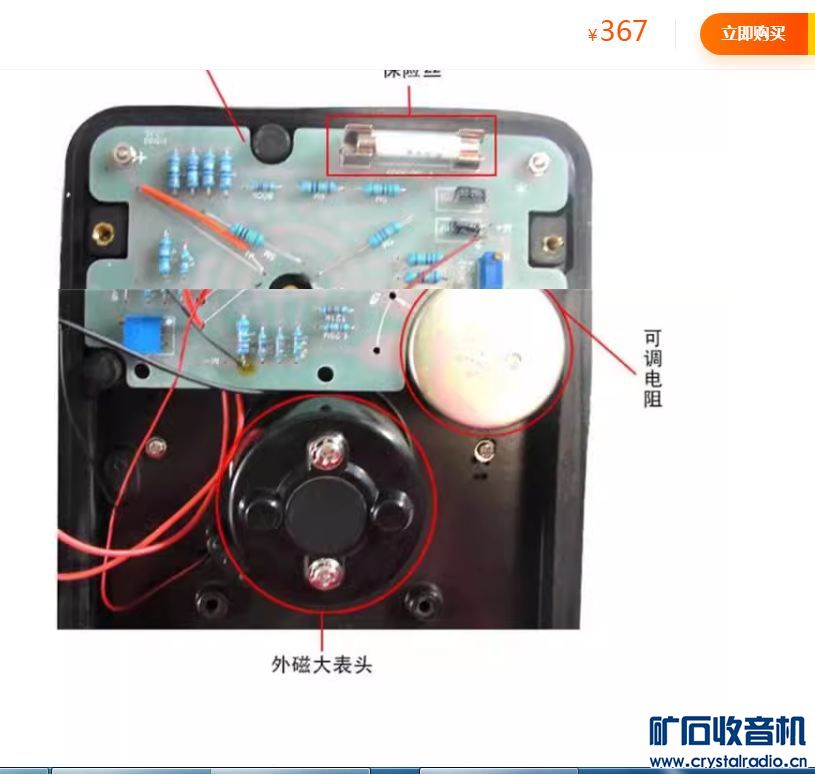

发表于 2024-4-4 18:44:16 | 显示全部楼层
于海旺 发表于 2024-4-4 18:29
这是旧有的MF10。
新MF10内里一部分。淘宝上截图。
