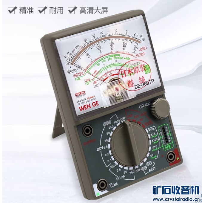

发表于 2024-4-2 12:19:32 | 显示全部楼层
你要是信我的就淘一块仿日本三和的万用表,推荐日本游丝的。

发表于 2024-4-2 12:32:58 | 显示全部楼层
看楼主说明
没法推荐新表
我看这27元很好
现在好的色环或贴片精度大超红的绿的

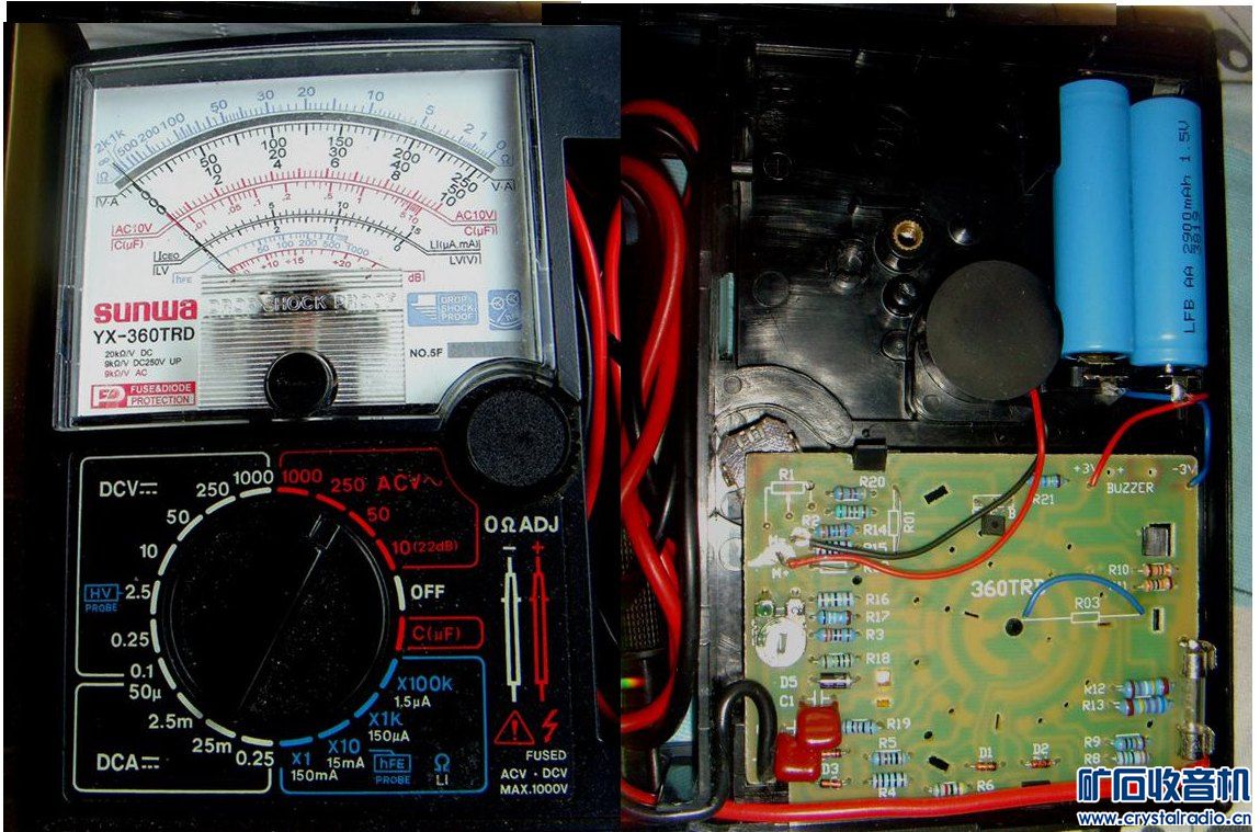

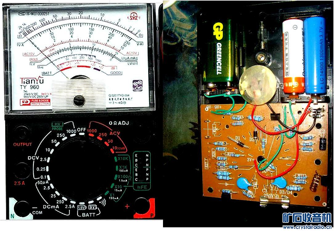

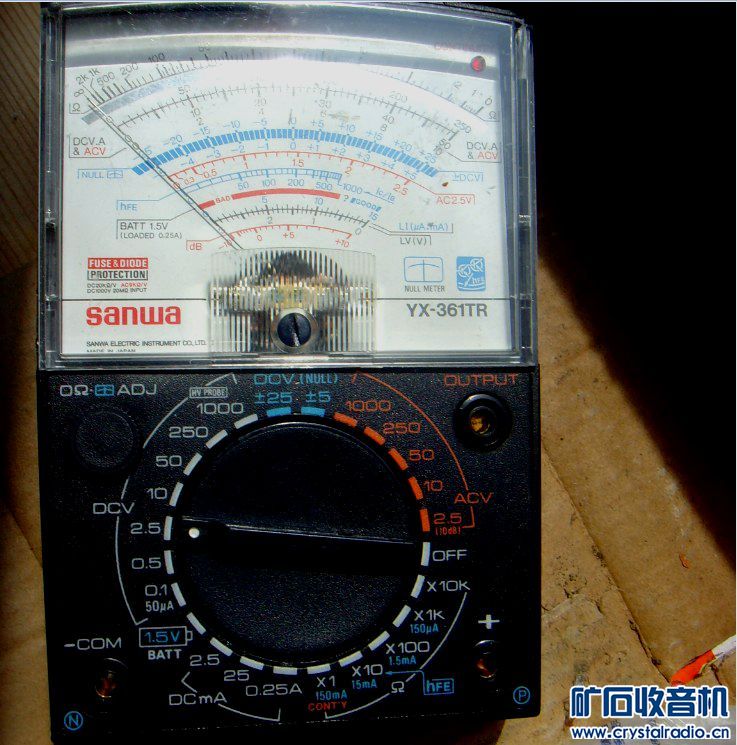

发表于 2024-4-2 12:45:31 | 显示全部楼层
我手里的几款日本三和与仿造的。

发表于 2024-4-2 12:52:55 | 显示全部楼层
sandan 发表于 2024-4-2 12:32
看楼主说明
没法推荐新表
日系表都是3V电池。表笔可以直接点亮LED灯珠,现在家庭照明基本都是LED。台湾宝工也是仿日万用表买的挺贵。
