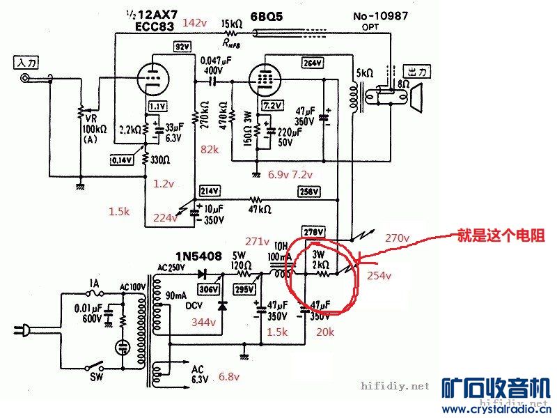

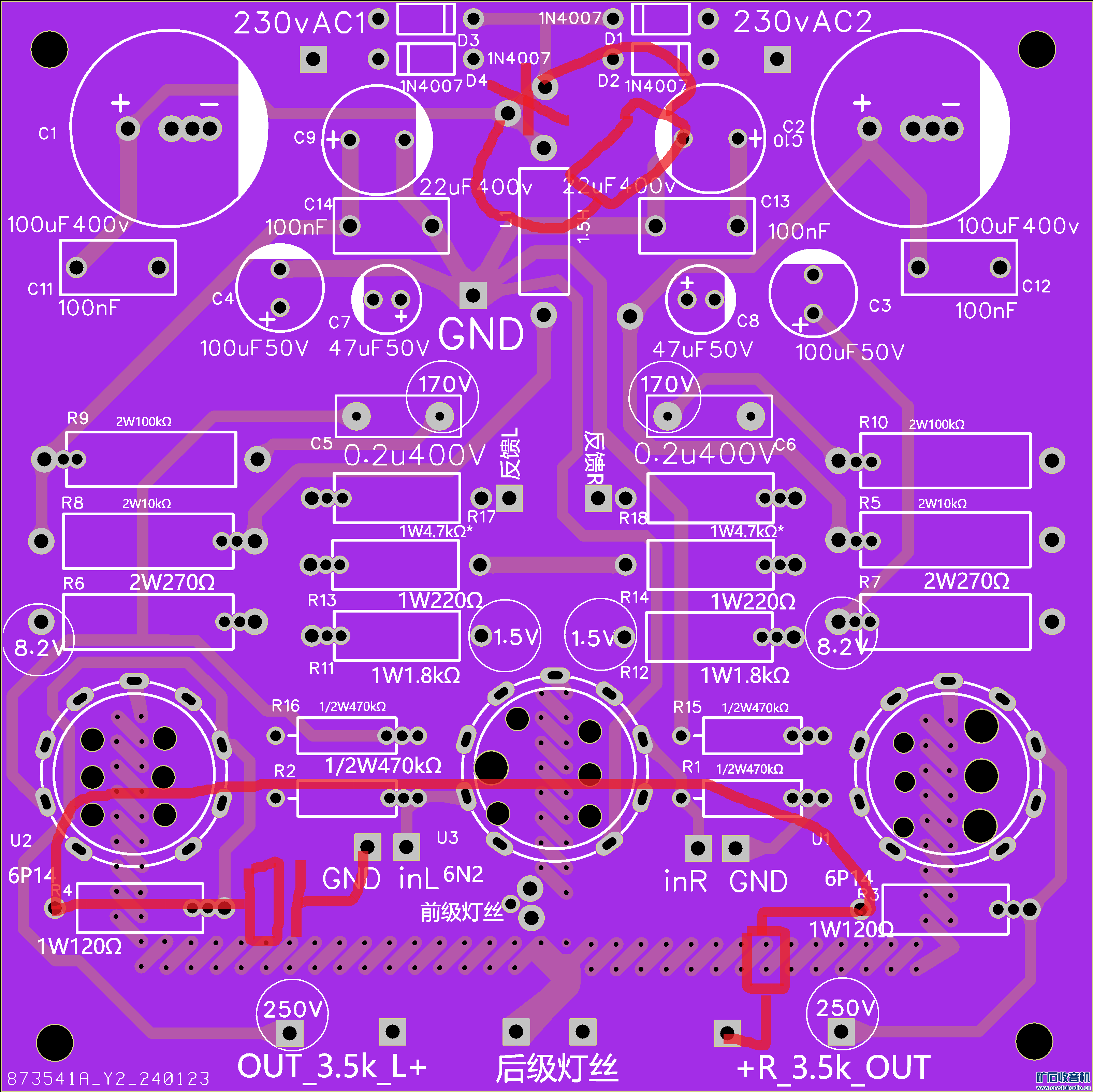

jupeter 发表于 2024-3-25 11:37 6P14的屏极串联电阻2.4K?没懂楼主用意,出个图明示一下?
海河
HD711 发表于 2024-3-25 14:22 P14的9脚不是屏极。

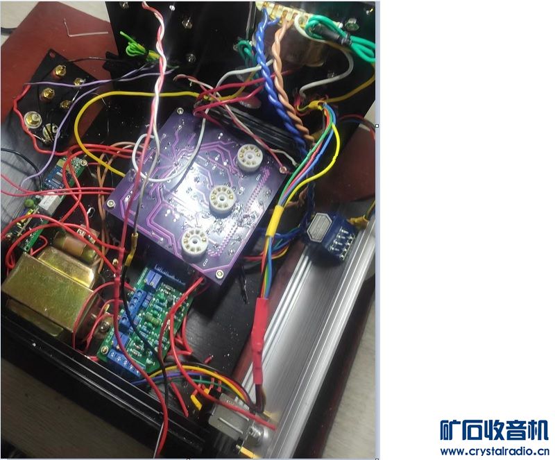

刀尖踢踏舞 发表于 2024-3-25 16:16 蓝牙不要用用那种廉价开关电源 用灯丝整流一下用个7805解决更好。
mowin 发表于 2024-3-25 16:58 这个灯丝线绞合太新潮流!

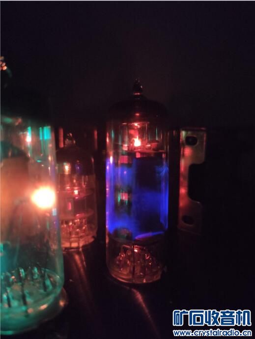

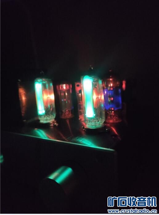

kehua 发表于 2024-3-25 17:20 那个蓝光管子是什么鬼?不会寿命到了吧?
fsgxp 发表于 2024-3-25 19:12 也是做完之后才发现这个管子发蓝光的,在论坛搜寻一下,尤其看到很多前辈老师的解释,应该问题不大,很多 ...
海河 发表于 2024-3-25 20:17 跨导高的管,新管都容易有蓝光。 300B的跨导不高,但是近年来复刻电子管厂用的玻璃 与古董不同,所以也 ...
