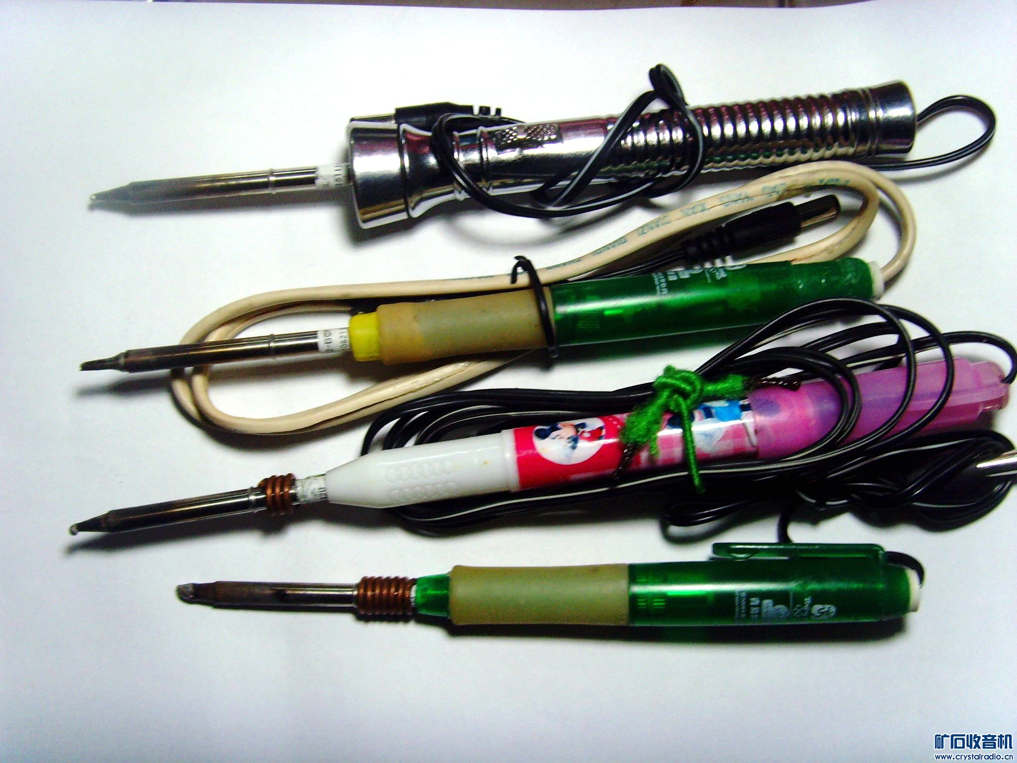

我弄了USB电烙铁都可以焊贴片件,一种是有线的好用(焊接时要插USB口,我有带USB的j接市电g的电源插排,电脑,笔记本USB口都可以),一种无线的(里面有锂电池)好用的太贵,不贵的不好用。下面是有线的电烙铁图片。

你这种像是专用烙铁头,那就不能使用平时习惯的标准配件头了
