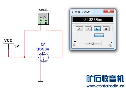

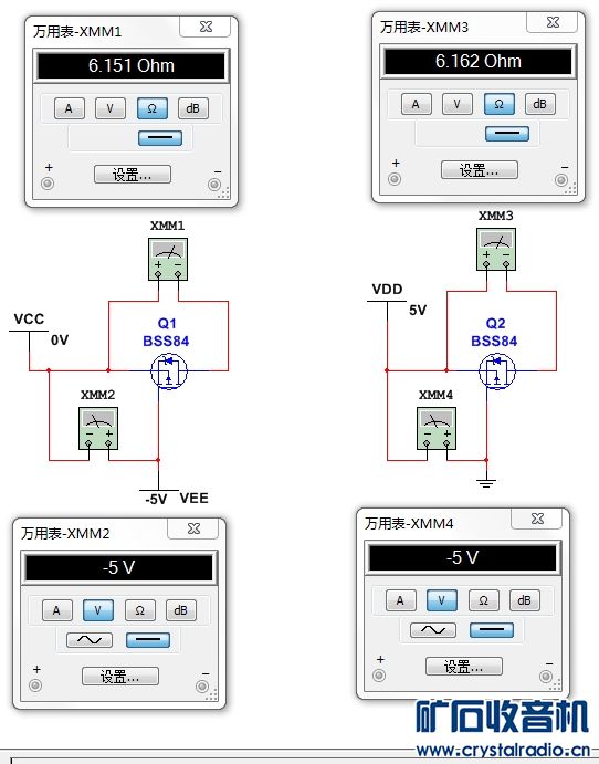

galaxy008 发表于 2024-3-20 11:53 5V指VGS电压,加不到50V

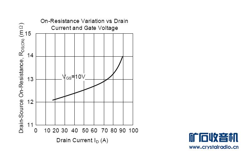

小鬼头 发表于 2024-3-20 12:03 只有进入了相当于bjt饱和区的区域(可变电阻区),mos管才有Rds值。 你看看mos管的特性曲线,ds极低压( ...
mov99 发表于 2024-3-20 11:54 "5V,1A下为5欧",这个5V指的是什么,漏、源还是Vgs电压 最近准备用场效应管做电源开关,也关注这个问题 ...
