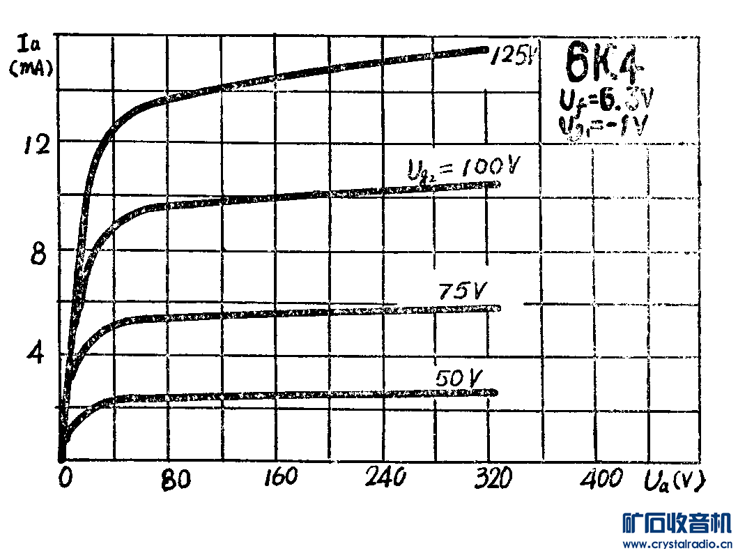

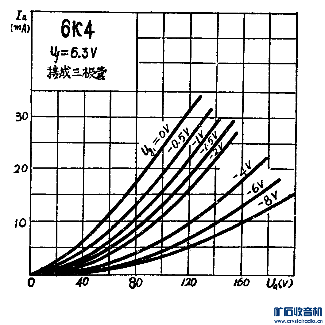

有没有人想过用遥截止管的帘极作为栅极来用,由于遥截止管栅极的非线性特性,用在音响上失真过大,那么用帘栅极代替栅极称为一个全新的三极管不可以吗,帘栅极的栅格疏密间隔是一致的。原来的栅接回阴极就等于消失了,这样会不会救下大批被冷藏的遥截止管呢

帘栅极离阴极的距离比栅极远,控制作用弱。
发表于 2024-3-15 18:24:51 | 显示全部楼层
帘栅极应用,必须是正压,那么就会有栅流产生,也就是属于右派。作为五级管,当栅压也帘栅压确定以后,在大部分工作区域,屏极电压对屏流的影响很小,意味着管子的内阻很大。所以当你固定栅压,用帘栅压输入信号时,管子的表现是一个内阻很高、放大倍数很小的右派四极管的特征,唯一的长处是管子的线性很好
发表于 2024-3-15 18:24:56 | 显示全部楼层
       有可操作性,但是没有必要,前级可供选择的电子管有好多型号,不乏有性能好的如6N4,6N2等,其实电子管在整机成本比例较小,也就是两只管的差价,不值得使用6K4等,再说帘栅极距离屏极较近信号增益较小一级电压放大不足以推动功率管。比如6A2就有好几种三极管接法,通过试验皆不理想。就如有的人看6P12P,6P13P闲置便宜用来安装放大器,结果如何,反正到目前销声匿迹。电子管还是让它回到设计的初衷—勿忘初心。

你这个是正常栅极输入时的特性,我说的是帘栅极输入。说帘栅极输入时管内阻大这个我认为不一定全对。300b的屏极对阴极的距离肯定比一个6k4五级管的阳极到阴极空间距离要大吧,其内阻为800欧。另外由于帘栅极做栅极时,这个栅极的放大倍数变得很低,对屏流影响较弱。最后帘栅极做栅极时也不一定是要正电位才能有正常屏流。有条件又有兴趣的朋友可以测一下所有栅和其他极悬空或接阴极,只接阴极阳极电压时的屏流看看是在什么范围。如果这是屏流挺大的那就有希望。比如说正常的电路屏流也就是2ma左右吧,如果上边同屏压测的电流有10ma。那么是不是说明他可以加负偏压。其实这个真的意义不大的。也就是时间成本大过材料成本 只适合一些探索者类型的同好去发掘。
