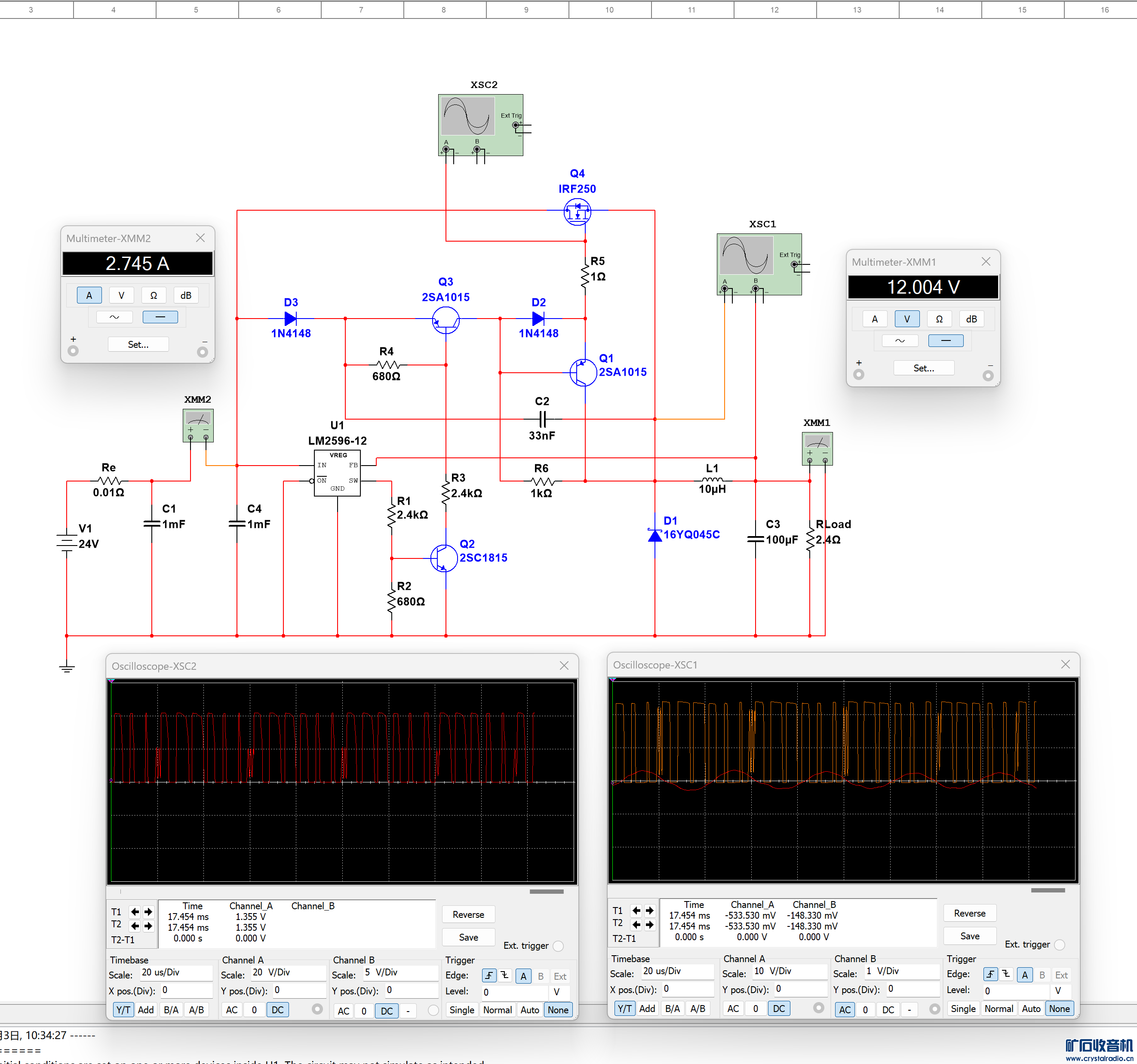

首先,我不赞成对 2596 扩流,如果需要一个大于 2596 输出电流的 BUCK 不如用专门的 BUCK 控制器加外部摸死
不过我还是仿真了 2596 扩流电路
本贴对
http://www.crystalradio.cn/forum ... &extra=page%3D1
而发,该贴主使用的扩流方案在网络上也常见,但这是不妥的,因 N 沟增强型摸死需要较高的栅极电压驱动,而从仿真看,此电路摸死后脉冲是不到 20V 的(源电压 24V),因此效率也较低只有 75% 这样
因此,我以常见的 34063 扩流电路做改动(因 34063 内部输出 BJT 发射极可接地而 2596 不可),增加 Q2,使用 P 沟摸死仿真了 2596 扩流电路,效率达到 92%+,此仿真是成功的
*仿真使用的模型中,2596、续流二极管、摸死都是有实际器件模型的,但电容和电感是理想的,所以不清楚此电路实做效率能达到多少

P 沟摸死比N管导通电阻大很多,瓦叔老师能否也设计仿真个用N管做的扩流电路下?驱动可以使用补助电源,我手头有几块2596板想折腾折腾
 楼主| 发表于 2024-3-2 16:05:46 | 显示全部楼层
红河310 发表于 2024-3-2 15:09
P 沟摸死比N管导通电阻大很多,瓦叔老师能否也设计仿真个用N管做的扩流电路下?驱动可以使用补助电源,我手 ...
来了,但我觉得意义不大,因为 Rds<0.1 欧姆的 P 沟管也不见得很贵(eg. IRF4905,0.02 欧姆,也就几块钱)

washu的一楼电路,解决了效率下降问题,但又引入了一个新缺点,即最低工作电压明显上升。
一楼要求电源电压至少要大于Vsat+Vdiode+Vth(大约为5v)。这样,就不能用于单体锂电池(3.7v)的应用中。
发表于 2024-3-2 17:16:51 | 显示全部楼层
washu 发表于 2024-3-2 17:01
我后面用 IRF5305 仿真,和首贴数据并无区别,也就是说 Rds 0.1 欧就差不多了
IPI/IPP041N12N 在  ...
IRF5305导通电阻50毫欧,IRF250电阻75毫欧,5安电流损耗是差不多。041N12N导通电阻3毫欧,如果在10几安下发热就见小多了。

发表于 2024-3-2 18:19:48 来自手机 | 显示全部楼层
washu 发表于 2024-3-2 18:00
等下,2596 最低工作电压都比单体锂电池高吧
lm2596的电源电压我没有查。如果至少要求有5v的话,那就不算缺点。
一楼电路稍改动一下,引入自举电容,应该能把pmos换成nmos。而总体性能基本不变。
改动方法是:把2.4k电阻一分为二,比如改为2只1.2k电阻串联,在这2只电阻的中点接一只电解电容至nmos的s极。

2596 是用于较高电压 BUCK 且用二极管续流的,如果是单体锂电池本身电压较低(低于 2596 最低工作电压)再 BUCK 到更低电压,显然不合适:续流二极管压降很大。
自举供电是 N 沟摸死的 BUCK 电路常用方式,我在之前那个贴也提到过,但终究就是,为什么不图省事用 P 沟
自举供电的 N 沟摸死:
