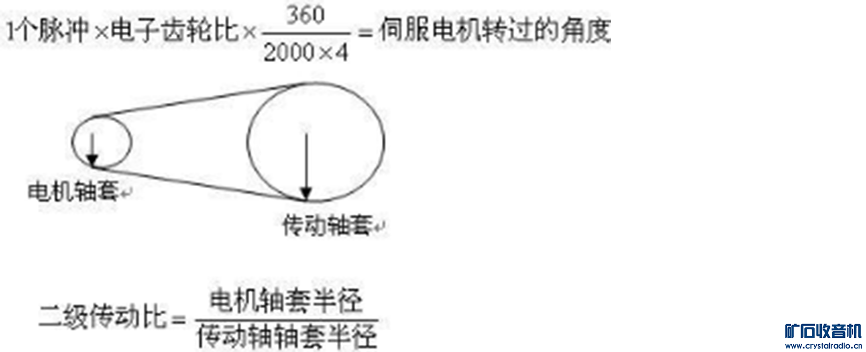

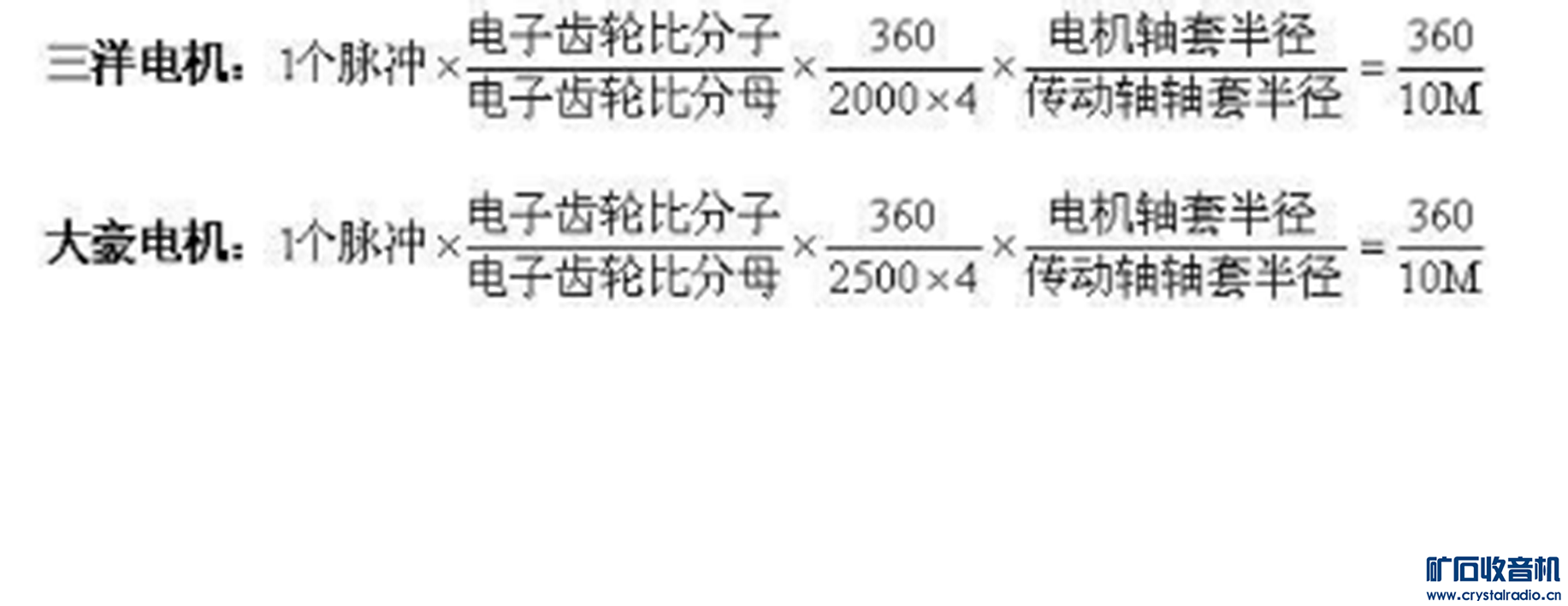

以三洋伺服电机为例:当控制器给驱动器发送一个脉冲时,伺服电机转过的角度为
伺服电机电子齿轮比计算方法
经过二级传动装置后,框架运动的角度折算到电机上角度和二级传动比是成反比的,比如二级传动比为1/4,那么电机转过的角度就是传动轴转过的4倍。 框架齿轮大小:
目前市场上主要有两种齿轮:绣框移动0.1mm时所需转过的角度为0.36°和0.45°。大部分机器都是采用0.36°的齿轮。
综上所述可以得知电子齿轮比的公式如下
伺服电机电子齿轮比计算方法
