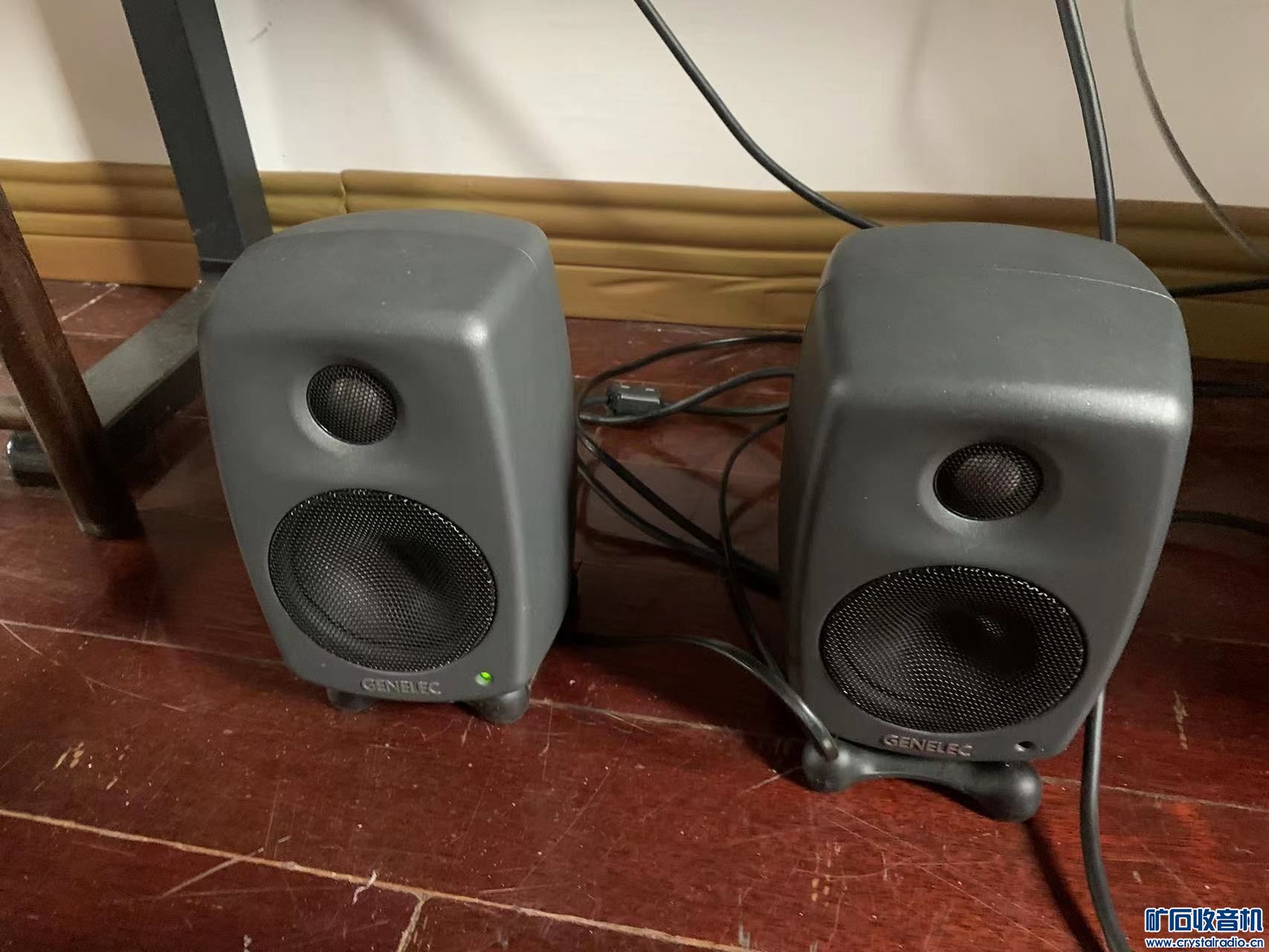

香港买入,序列号被撕了半条,一个功能正常,另外一个偶尔能开机,大部分时间不开机,修理费官网查了一下要600以上。虽然网上说这是常见毛病,容易搞定,但是找不到螺丝拆卸,乡下地方,修理不方便。还是出了吧。

发表于 2024-2-22 13:55:06 | 显示全部楼层
zjjnzya 发表于 2024-2-22 13:46
或者有懂的网友,告诉一下我怎么修?必谢。
应该是电容引起的开关电源不起振
 楼主| 发表于 2024-2-22 14:03:00 | 显示全部楼层
谢谢,如果卖不了,就自己拆开看看,反正没有序列号也不能保修了。这个视频没有说怎么修。也没有说怎么拆。
发表于 2024-2-22 14:06:09 | 显示全部楼层
老套路了,秘密在贴纸下面
发表于 2024-2-22 20:55:54 | 显示全部楼层
吃猫的鱼 发表于 2024-2-22 14:06
老套路了,秘密在贴纸下面
说实话,这价格难,新的四千多,你这修好后完全没性价比了,自己修修吧,开关电源无非启动电阻,电容的问题,很好搞,时工作时不工作主要查芯片跟启动电阻
发表于 2024-2-22 21:05:23 | 显示全部楼层
后面有个警告标签,电吹风吹热,揭掉,有颗很紧的内六角螺丝,拆下来就打开了。开关电源几个大电容看看,有没有鼓包,换一下。

如果不知道怎么修开关电源,或者全贴片的不好修,可在电路板上找到开关电源路线,划开PCB,外接一个单独的开关电源搞里面,原来修电磁炉辅助电源坏了,经常这么搞。

 楼主| 发表于 2024-4-22 11:04:45 | 显示全部楼层
咸鱼上找了个杭州的花了300大洋修好了,经过这么久的使用,证明确实修好了。当时咸鱼北京的一个卖家处买入,香港来的,一直不知道真假,现在明白了东西是真的,咸鱼看来不错。
