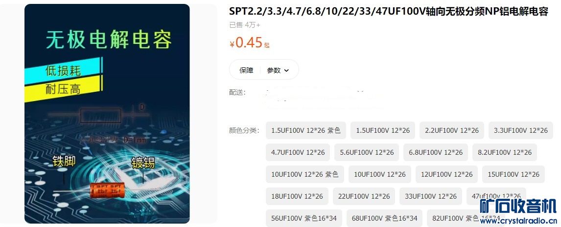

发表于 2024-2-16 19:50:21 | 显示全部楼层 |阅读模式
耐压、容量都相同的情况下,无极性电解电容可以代替有极性电解电容吗?有什么弊端吗?

 楼主| 发表于 2024-2-16 19:55:39 | 显示全部楼层
xiaoduan 发表于 2024-2-16 19:53
这还用问吗?当然可以。
感谢回答!
我主要是想知道无极性的代替后有没有弊端,不懂这个呀
收音机里的轴向电解电容老了
某宝搜了一下
好多轴向无极性的电解电容也很便宜
不知道有没有需要注意的事项

 楼主| 发表于 2024-2-16 20:11:37 | 显示全部楼层
bis 发表于 2024-2-16 20:04
电解电容本身就有极性,用电解液维持氧化膜(真正的电介质)的存在,如果电压反了氧化膜就被吃掉,什么叫无 ...
我也不太懂
所以跑这里来问了
就下面图片里那种

发表于 2024-2-16 20:28:50 | 显示全部楼层
这类电容有两种称呼,无极性电解电容(Non-Polar Electrolytic Capacitors)和双极性电解电容(Bi-Polar Electrolytic Capacitors),俺觉前者更通俗而后者更准确。
发表于 2024-2-16 20:43:08 | 显示全部楼层
参数相同的有极性电解电容、与无极性电解电容的体积相差很大!假如条件允许(板子能放得下、不计较费用)、无极性的当然更好。没有弊端。
20年前我处于“发烧”时期,组装功放板,全部的10uF交联电容都买的是进口的无极性电容,按当年的价格普通10uF电解电容0.1元左右,无极性电容记得是1.10元一支。

发表于 2024-2-16 21:44:09 | 显示全部楼层
对于收音机来说,电解电容对音质的影响基本听不出来(除非电容容量差别很大或漏电),采用无极性电容代替有极性的,只要耐压和体积允许,当然没问题,然后就是价格了,几毛钱和几分钱的区别

发表于 2024-2-16 23:18:04 来自手机 | 显示全部楼层
无极性的电解电容esr稍微大一些,收音机里用应该无妨
发表于 2024-2-17 09:11:39 | 显示全部楼层
尺寸大4倍,相当于2个2倍容量的有极性电解电容正接正或负接负串联,电机启动电容就是这种形式的。
