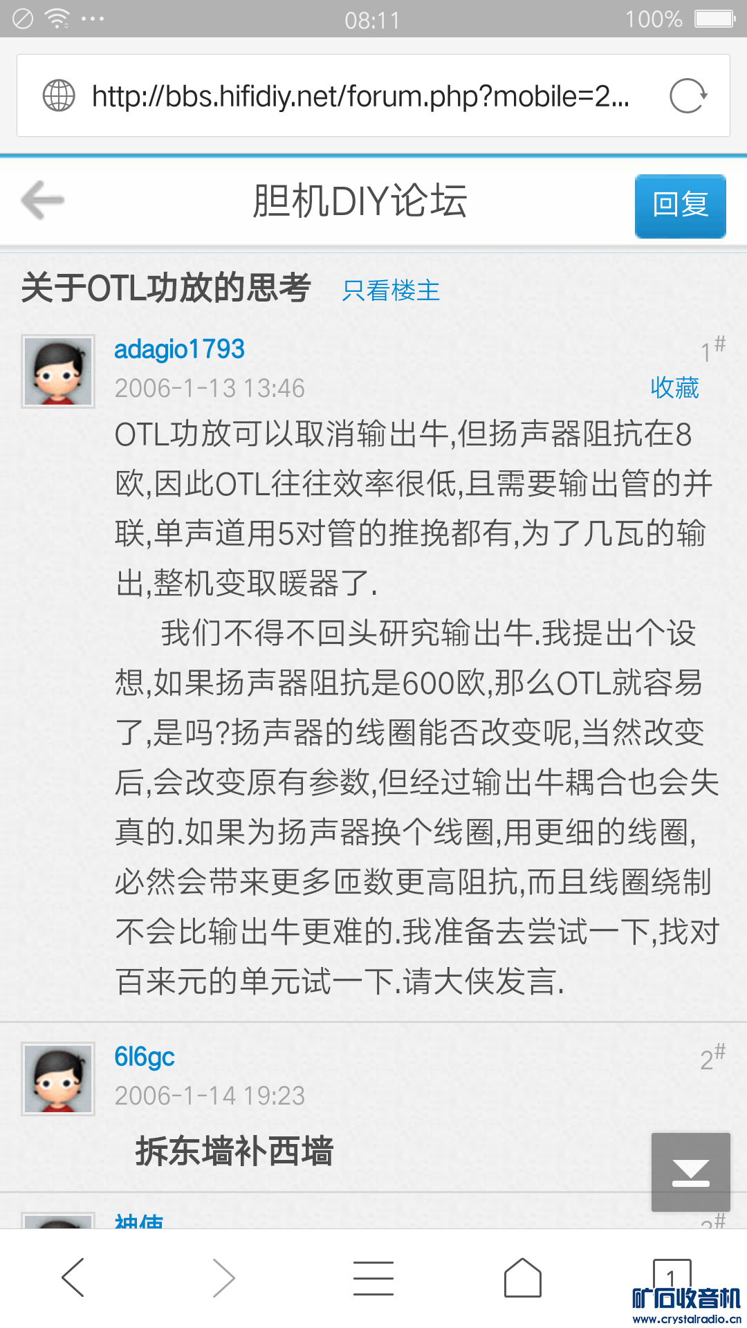

要考虑串并联关系、电源电压利用、阻抗范围:
1)串并联关系和电源电压利用:
有输出变压器的推挽,每个管直流电压都是Ec;直流供电两管并联,两管的交流负载阻抗是串联的;
OTL推挽每个管子电压利用是1/2EC,直流供电两管串联,两管的交流阻抗是串联的;
所以后者的阻抗将为前者的1/4
两者相比若电流不变则后者功率下降,若功率不下降则后者电流翻倍;
(晶体管为例:早期的OTL喇叭阻抗在16~25~32演变过--主要考虑喇叭的制造工艺难度,后期还是回到8欧了,电流必然调大或电源电压要高些才行)
2)电子管的OTL电路德国最早使用的是EL86 的电路采用特殊400欧扬声器,现在最多能找到16欧的(估计25欧32欧不好找),
因此有书上建议说尽量采用低变比(相对低)输出牛,比如输出内阻低的管子例如1000欧对喇叭8欧,就采用11:1左右的变比。
由于低变比的输出牛制作难度降低,有利于音质相对提高;
3)鉴于大家对输出牛作用(与音质音色的关系)的认知和感受都不相同,OTL与普通有输出变压器的推挽存在的(可能的)差异也要有所了解,少量的发烧友认为在瞬态失真、解析力方面是不同的;频响方面OTL应该具有优势的)。
