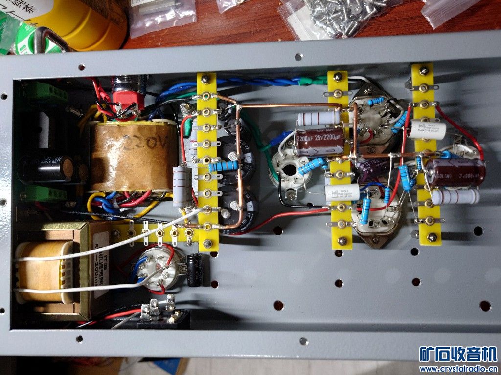

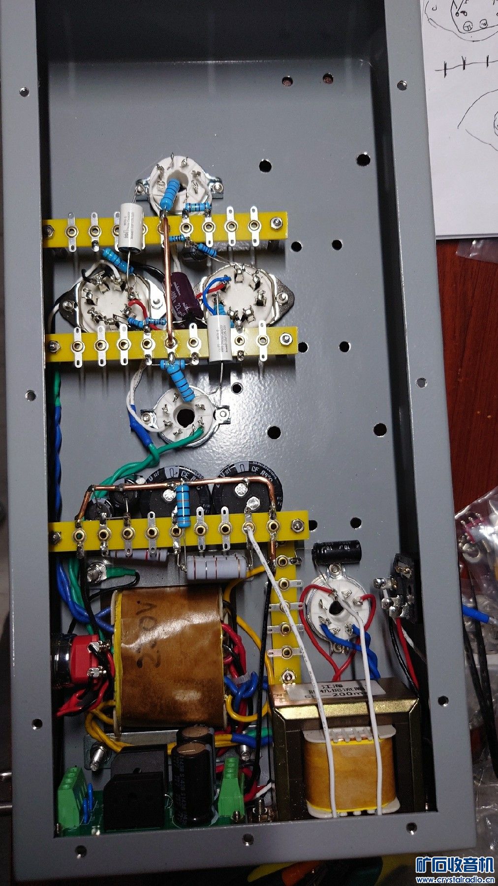

PCB胆机前前后后做了几台了,这一次体验一下全搭棚,电路选用朱院长的6A7P推6P3P,实际制作使用6WC5推6BG6,电源部分根据变压器实际输出电压进行了改动(闲置电源牛空载双330,使用5Z3P整流,保留原图电感滤波额外增添50R滤波电阻使电压接近310V)
今日进度:开孔,布局,放大部分与电源部分搭棚。 6A7P-6P3P-3K5-简版.GIF a52f5bf10863025273da42f12ccc0c3~1.jpg c567ff24b974eaa5202e2d26262f028~1.jpg dd860d3ab1bae35d6661dbf502a4f4f~1.jpg e90ecaffc095f1cad04a9fab91e8ce4~1.jpg

原理图上的R9有点特殊的含义,也使得电路调整起来稍微有趣一些。

实物和图纸不符啊,这是6A7P和6P3P??
随手插上四只八脚管先养养眼的吧?
发表于 2024-2-6 20:12:12 | 显示全部楼层
输出牛太小了。
对于6BG6,最小说输出牛 86X45起步
你这做的都挺好的,就这输出牛,相当于给 雅阁装了个三峰的发动机
 楼主| 发表于 2024-2-7 20:35:27 | 显示全部楼层
补传最终的几张图片,感谢朱院长的电路图以及各位坛友的围观,本机组装共耗时两天 ea0ac70cdaa553ec8071d980857e123~1.jpg 6a181690fbef481f59d62c1f87740cc~1.jpg d5e04b14750f642113dfaad90c10794~1.jpg
 楼主| 发表于 2024-2-7 20:36:20 | 显示全部楼层
我实装的时候取消了大环路反馈R9换成560K的

 楼主| 发表于 2024-2-7 20:39:46 | 显示全部楼层
海河 发表于 2024-2-6 20:12
输出牛太小了。
感谢海版指点,我手里有18根6BG6,这两根是挑出来的跨到最低的两根配对管子,就拿手头现有的垃圾牛凑合了。实际上这批6BG6跨导大部分远高于国产6P3P,而这两根最低跨导的管子正好符合手册6P3P数值。
