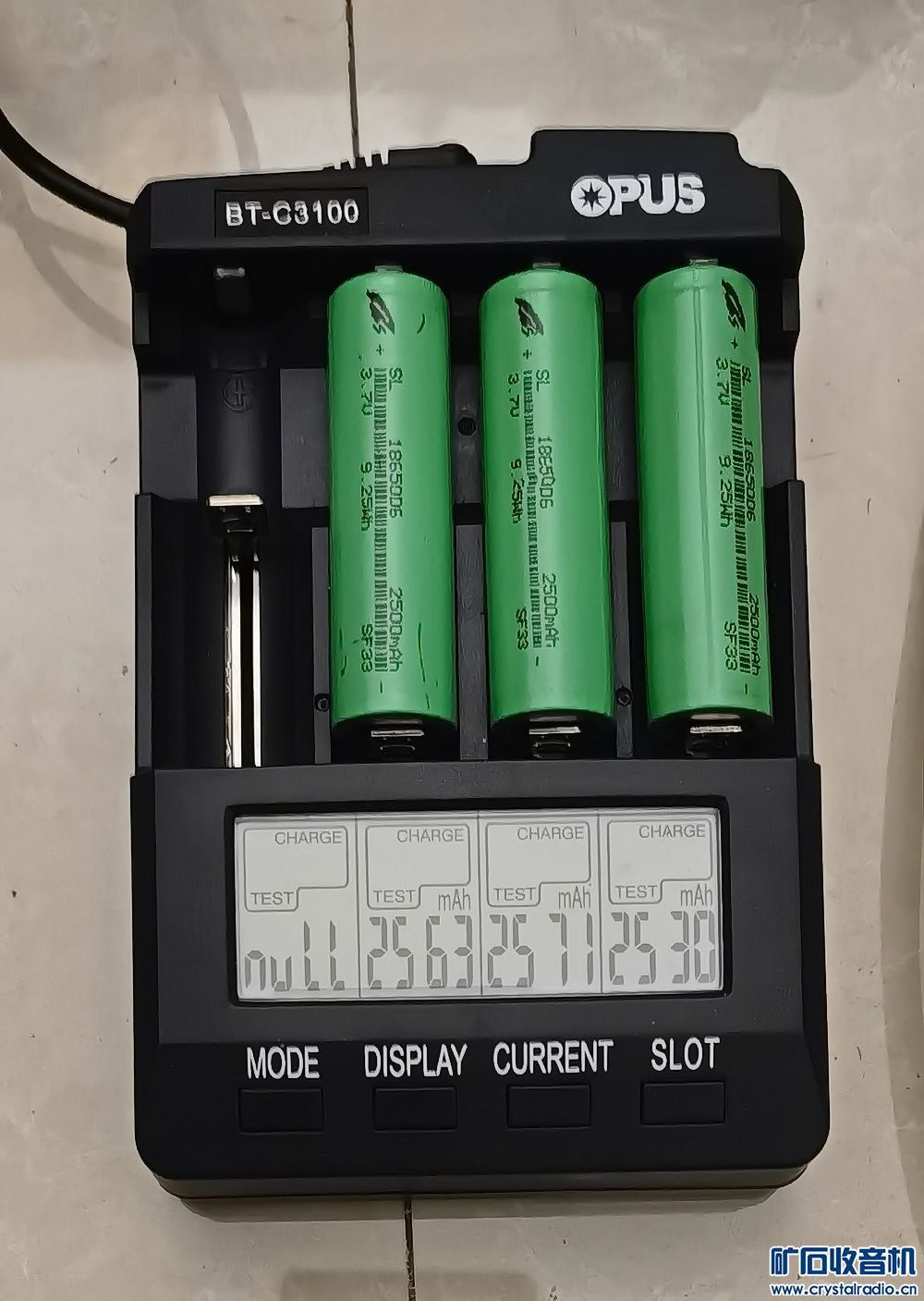

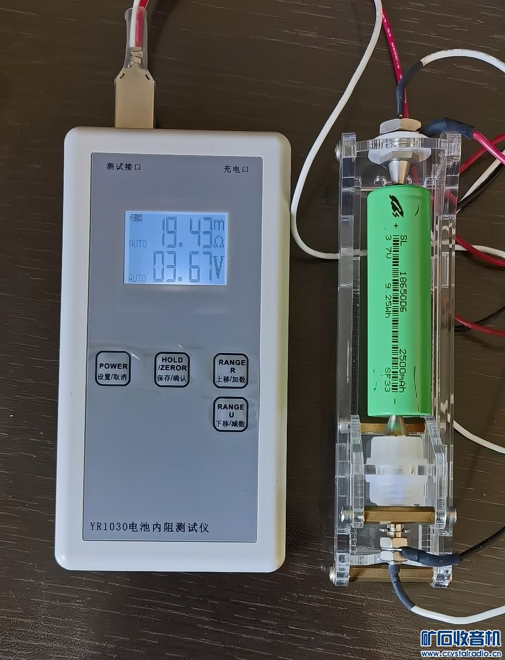

这是前几天在pdd买的2500mAh的电池,有标不知道什么牌子的和标亿纬牌子的,容量测试足容,内阻在17mΩ-19mΩ之间,指标相当好了,有坛友说这个电池是假的,自放电大、循环几十次后就不行了,我就是用在手电、小风扇或者台灯里,也不组电池组,不需要均衡。再说我好几年还循环不了50次,以其不到两元的价格,我觉得就是假冒牌子的也可以了。

你这个BT-C3100啥时候买的,多钱?
