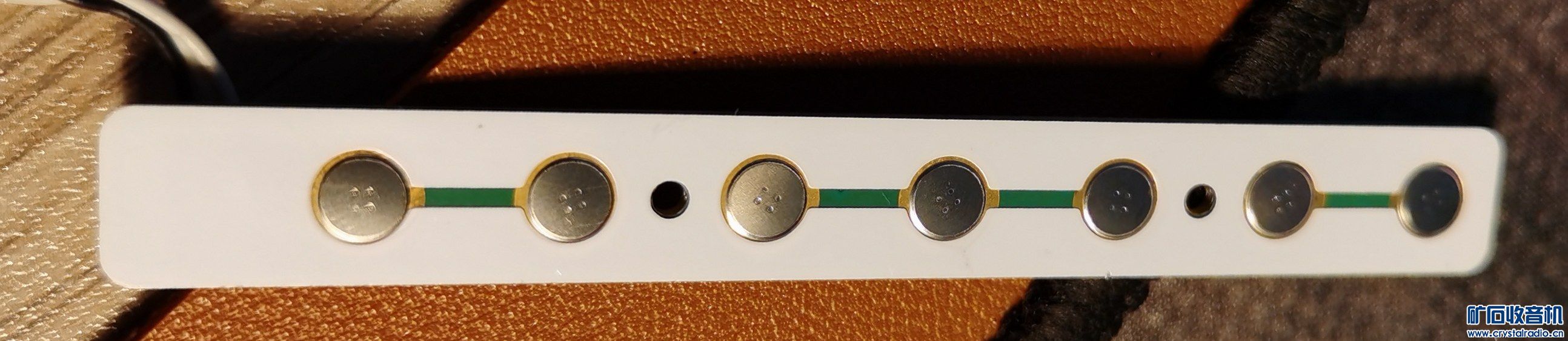

15年买的液晶电视,不管上次关机是什么状态,下次开机,一通电就是红灯待机状态,必须用遥控器开机或按背部的“频道键”才能开机工作,感觉比较麻烦;
想让它通电就是开机状态自动工作,看主板上有个纽扣电池的位置,试着加个3.3v的电池,不起作用,仍然无法实现通电就开机;
菜单里没有开机设置选项,只有信号源设置;
有说可以修改里面的程序,这个咱也不会啊;
电源板上有12V和24V,待机时有10V和19V,遥控接收板上有3.3V;
现在想在“频道键”上加个模拟自动开机,想来用图所示用继电器三极管和RC组成,通电2.3秒后RC让三极管会接通继电器一直处于吸合状态,怎么让继电器合一下后再处于“开”的状态;
没有想到更好的办法,版主和各位坛友高手们替我想一下,怎么让这台电视通电后自动开机工作?

发表于 2024-1-11 12:54:39 | 显示全部楼层
     我的创维液晶电视故障就是通电就开机,查到原因是CUP开机脚一直是高电平,CUP开机脚高电平就开机,低电平就关机。
故障原因:一个开关机贴片三极管CE直通了。用这个思路改怎么样。
发表于 2024-1-11 13:13:18 | 显示全部楼层
简单的加继电器或短路某点强制开机估计不行,毕竟开机的过程还需要主控程序参与(如各芯片之间通讯建立、程序及CPU初始化等等),如果软件没进入工作状态即使强制让某部分硬件启动也无法正常使用。
发表于 2024-1-11 14:08:31 | 显示全部楼层
进工厂模式,里面有开机状态调整选项,一般有三种,通电待机,通电就开机,记忆(上次关机方法)

 楼主| 发表于 2024-1-11 15:11:39 | 显示全部楼层
怎么进工厂模式?
发表于 2024-2-17 16:15:02 | 显示全部楼层
工厂模式去网上搜下创维或者具体型号+关键词: 工程菜单  .总线 .工厂模式.有些可能进去也不一定有
