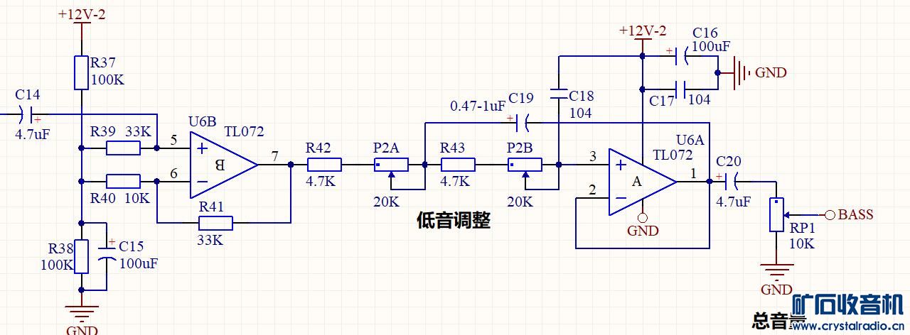

自己做了个D类功放,作为汽车上面的低音炮的放大器。
前级电路是这样的,单电源:
后级就是D类的功放芯片。
我用手机作为音源调试,低音效果和音量都是正常的。
最后去汽车上调试,换成了DSP作为音源就没有声音,琢磨了半天不知道问题出在哪里。
有人说是不是DSP输出信号的相位反了,相位反过来一样没声音。
难道是这个前级电路的问题吗?应该再加一级放大倍数大一点的运放?
实在搞不清,手机作为音源,手机声音调到最小,还是有声音的。
望坛友给解答疑惑。

1.dsp有输出音频信号吗?2.接线是否正确;3.采用什么切换方式?4.手机输入车载原功放又怎样。多提供点信息才好判断。

1、上面的图就是在车上测试的,插原功放正常说明DSP有信号输出。
2、线材都是RCA插头,应该不会错。
3、不是切换的,是我实验直接RCA插头两个功放输入倒换着插,插到原功放正常,自己做的就不响,用手机插到自己做的就响
4、手机输入原车载功放没试验,今天实验一下,应该也正常。
目前我能想到的是DSP信号输出太弱了,应该再加一级前级放大电路。

上面原理图上C14前面串吗?C14前面有个混合点,就是左右声道各串1K电阻通过一个电容隔离连到一起。
我通过手机播放,音量最小,手机播放50HZ信号,输出接示波器看波形也正常。

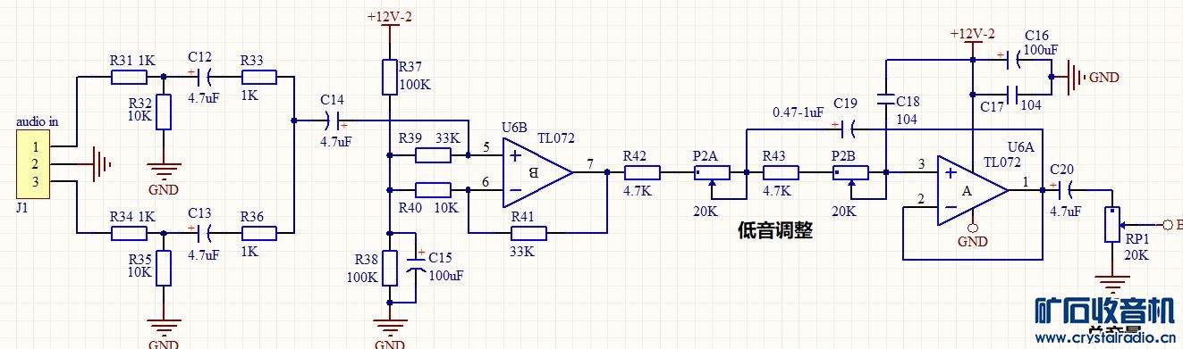

这是完整的输入部分:
发表于 2024-1-4 14:40:11 | 显示全部楼层
把R37/38换成1K试试
 楼主| 发表于 2024-1-4 15:12:54 | 显示全部楼层
好!我试一下。

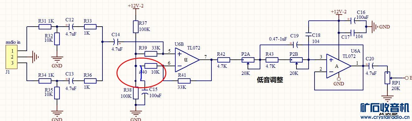

发表于 2024-1-4 15:20:36 | 显示全部楼层
这个地方是不是应该这样啊
 楼主| 发表于 2024-1-4 15:25:48 | 显示全部楼层
jiachangchun 发表于 2024-1-4 15:20
这个地方是不是应该这样啊
我这样也试过,没声音,只是没上示波器测试,我晚上上示波器这样试试。

你这U6A组成低通滤波,中频、高频信号都滤掉了哪来的声音?计算一下截止频率。这放大电路是接低音炮用的,信号中没有低于截止频率的信号是没有输出的。还有,这电路只能说是前级低频放大,这电路后面还要有功放,只有这电路没法推动喇叭,

你这U6A组成低通滤波,中频、高频信号都滤掉了哪来的声音?计算一下截止频率。这放大电路是接低音炮用 ...
就是低通滤波器,我给的音源全是50HZ的低频测试信号,用手机就有输出,用DSP就没有输出,也并非DSP滤掉了低频信号,DSP输出的也并非数字信号。这些都排除了,所以无从下手。
另外,图是前级放大电路,还有后级功放。我认为问题就是出在前级上,跟后级没关系。
整个系统使用手机作为音源是完全正常的。
