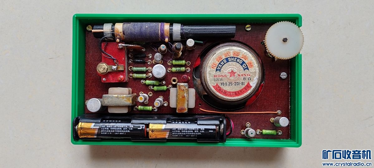

  65机壳是1965年生产的半导体收音机壳,所以称为65机壳。常见有两种一个是65A、另一种是65B。65B生产晚一点、体积也小一些。少数专业收音机生产厂把他做商品机的机壳,大多数是业余无线电爱好者制作收音机用。它是早期的产品,在设计方面有些不合理的地方,但它的出现极大地促进了业余无线电爱好者制作收音机的热情,推动了我国无线电运动的发展。至今许多业余无线电爱好者对她还是十分喜爱。最近市面上出现了一种复制65机壳的产品,外观保留了当年的历史气息,尺寸完全与原产品一样,用料讲究、作工精良。品质比现在生产的大多数厂商生产的收音机壳要好。

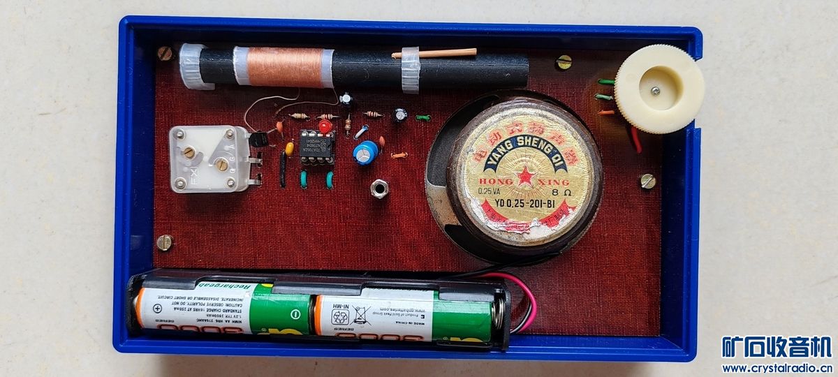

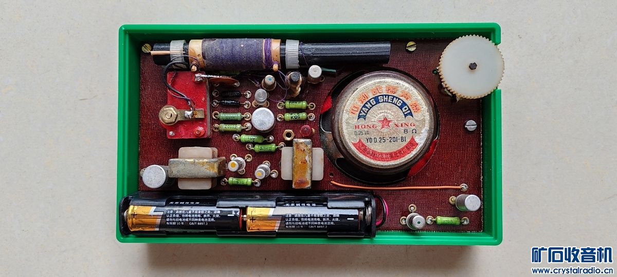

    出于对收音机的喜爱我也购买了这种机壳,制作了几个不同风格的直放机,用以纪念美好的青少年时代。
    我尽可使用当时的元件,努力还原当年收音机的风貌。

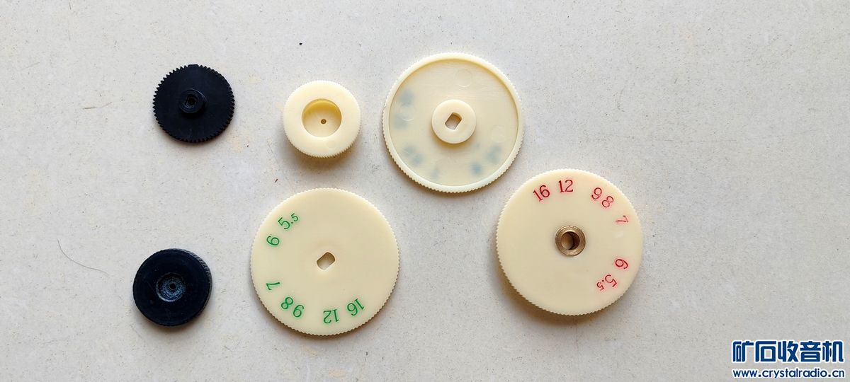

特征:有机介质可变电容国内批量有生产,密封可变电容成为主流,空气可变电容和云母可变电容基本淘汰。不知为什么空气可变和密封可变的方向刚好相反,这就使得两种可变的频率刻度盘是相反的。(这个问题卖机壳的商家已经解决)

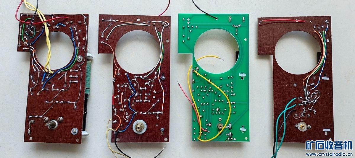

安装也采用当时的安装方式

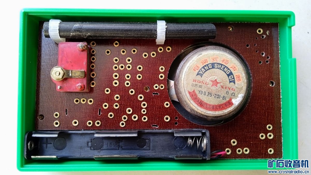

    6、70年代的多为铆钉方式
    80年代后基本都是印刷电路
    安装前每个元件都要测量,要保证都是好的。
    焊接前要对每个元件的引脚分别上锡,确保焊接可靠。
    固定螺丝最好选与时代对应的,否则就像身穿汉服脚登高跟皮鞋看上去很突兀。

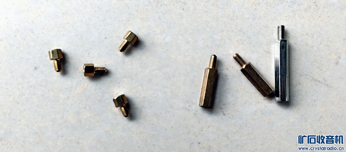

  安装  要加螺柱使底板升高
  可变电容方向有两种  刻度盘也要对应选择

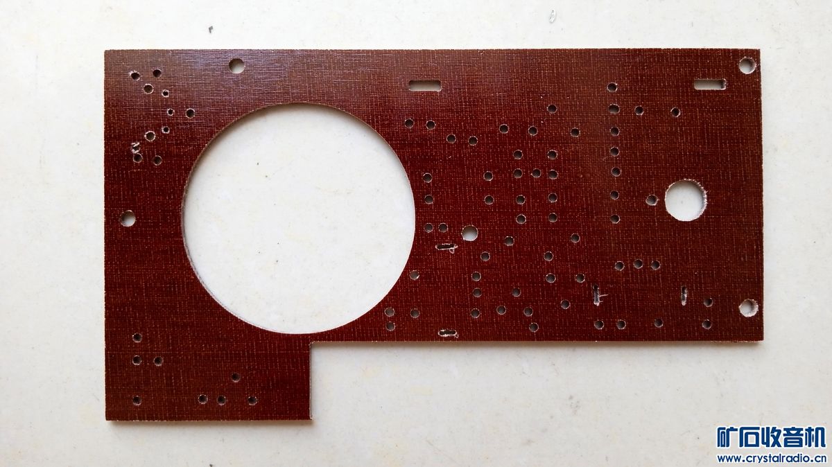

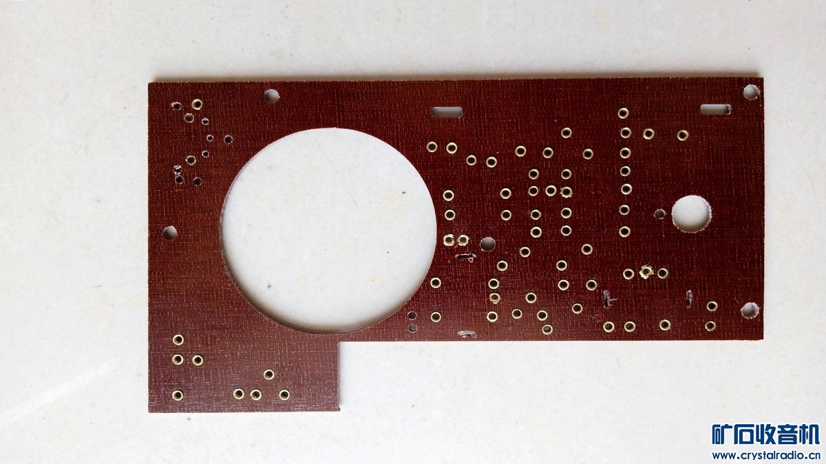

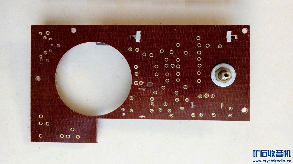

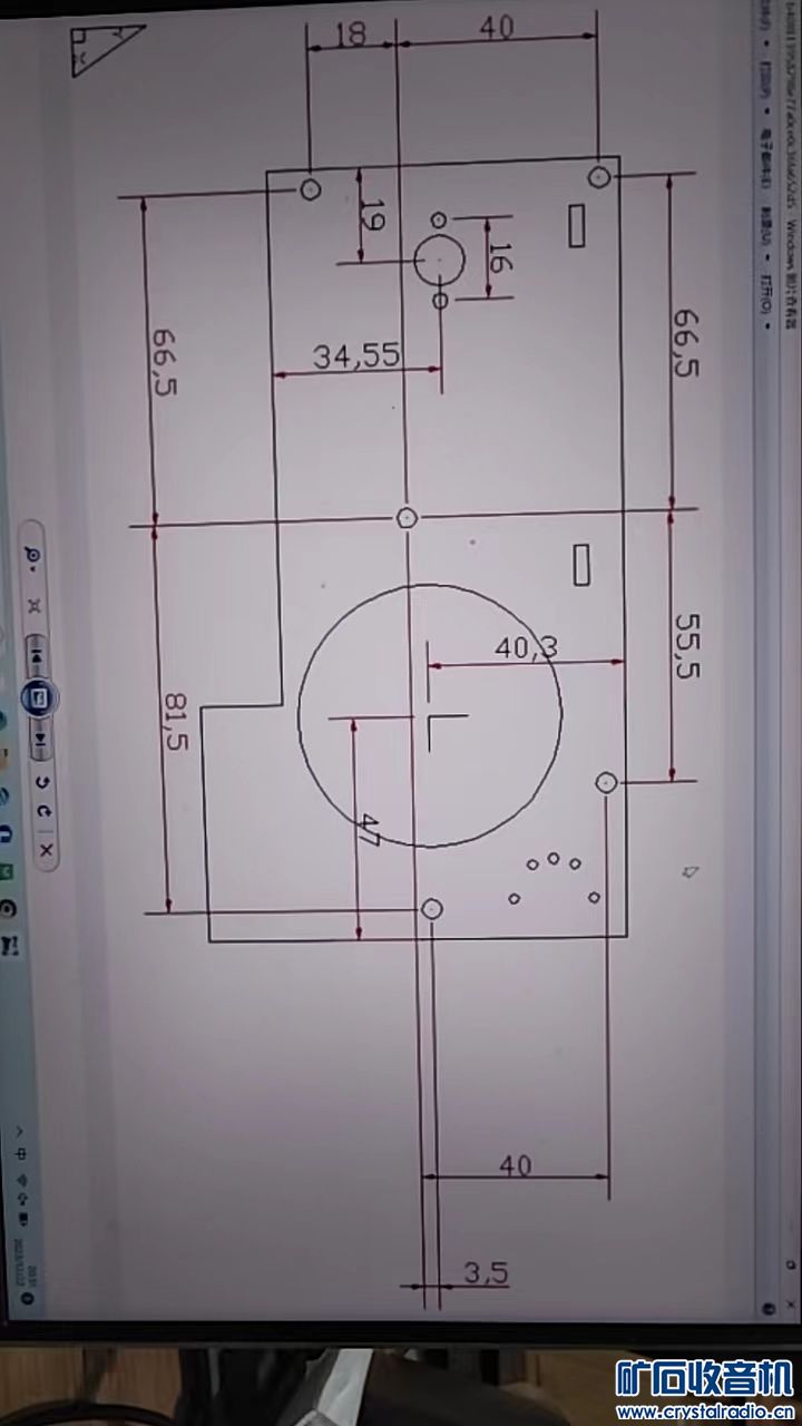

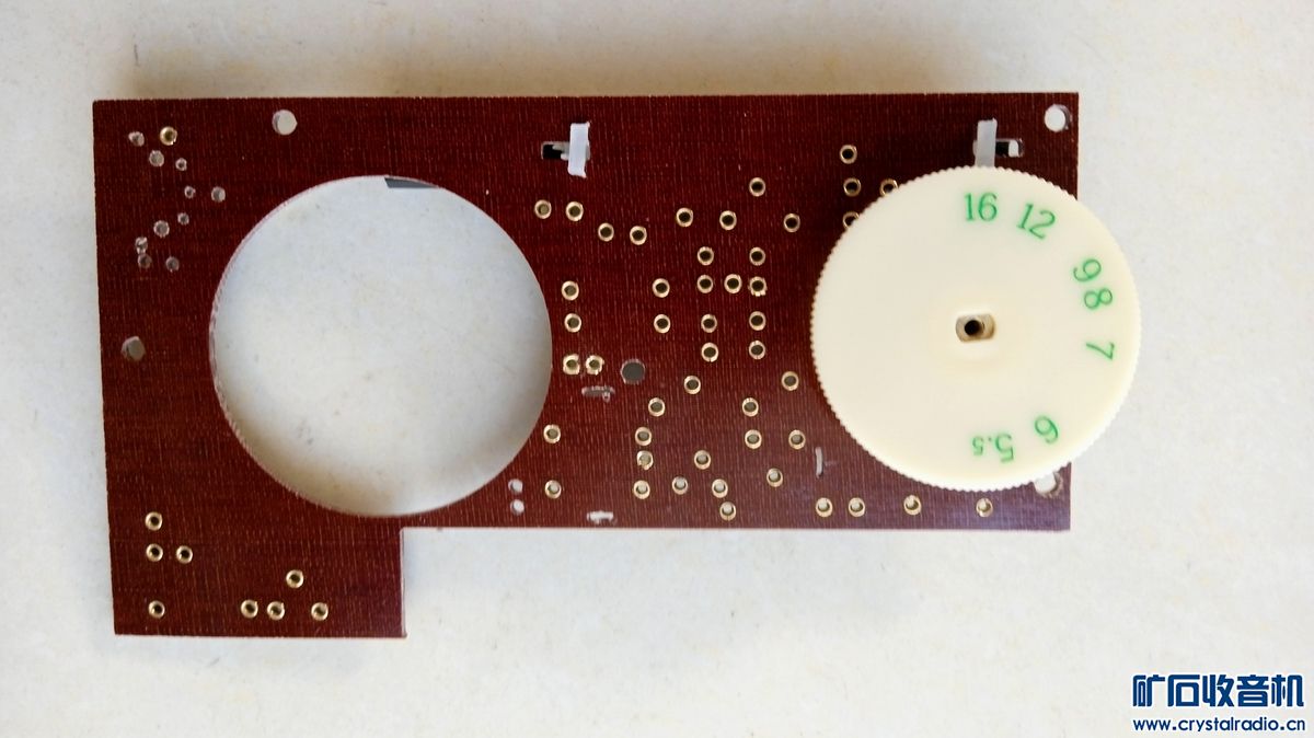

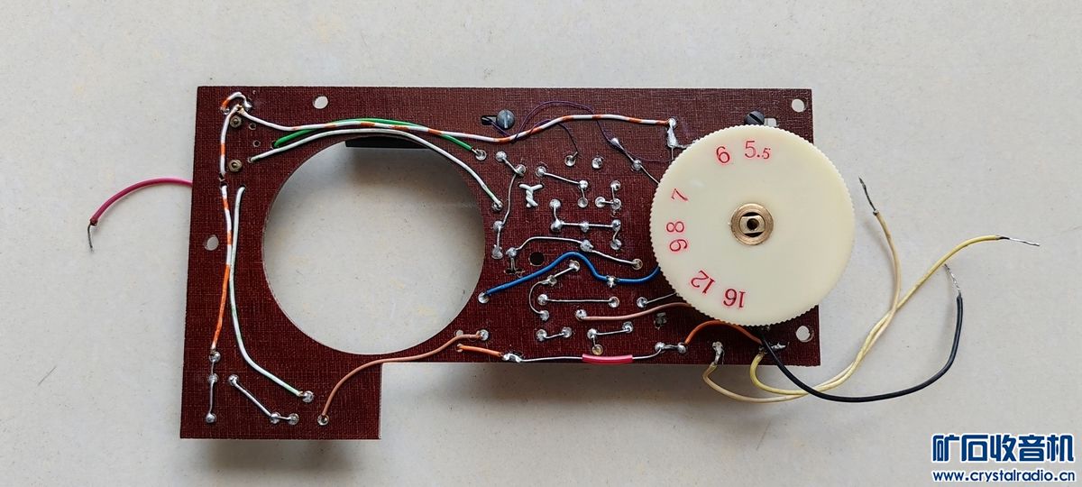

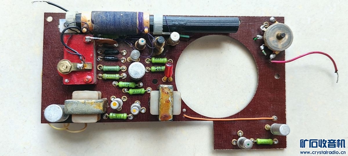

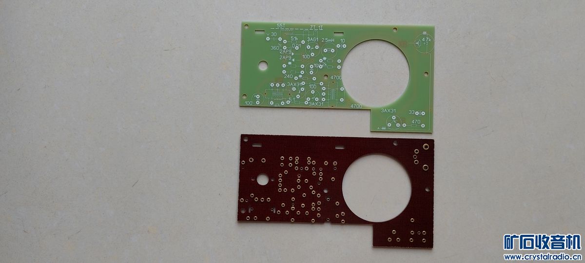

我拿彷70年代的铆钉工艺电路板和大家交流一下制作过程。

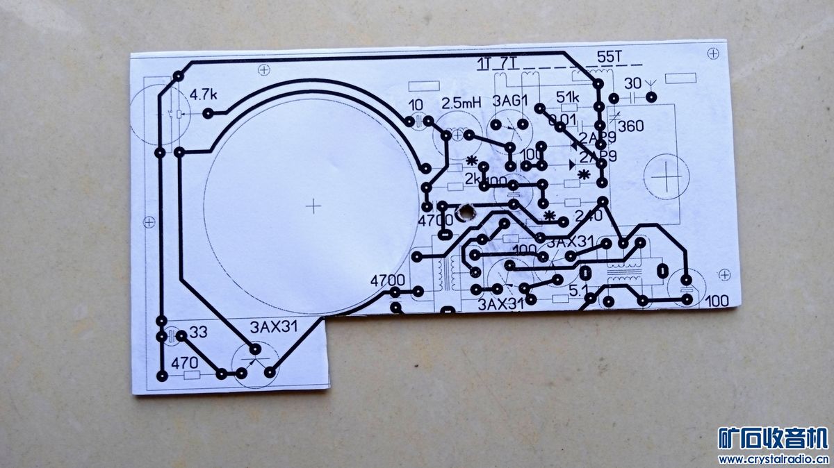

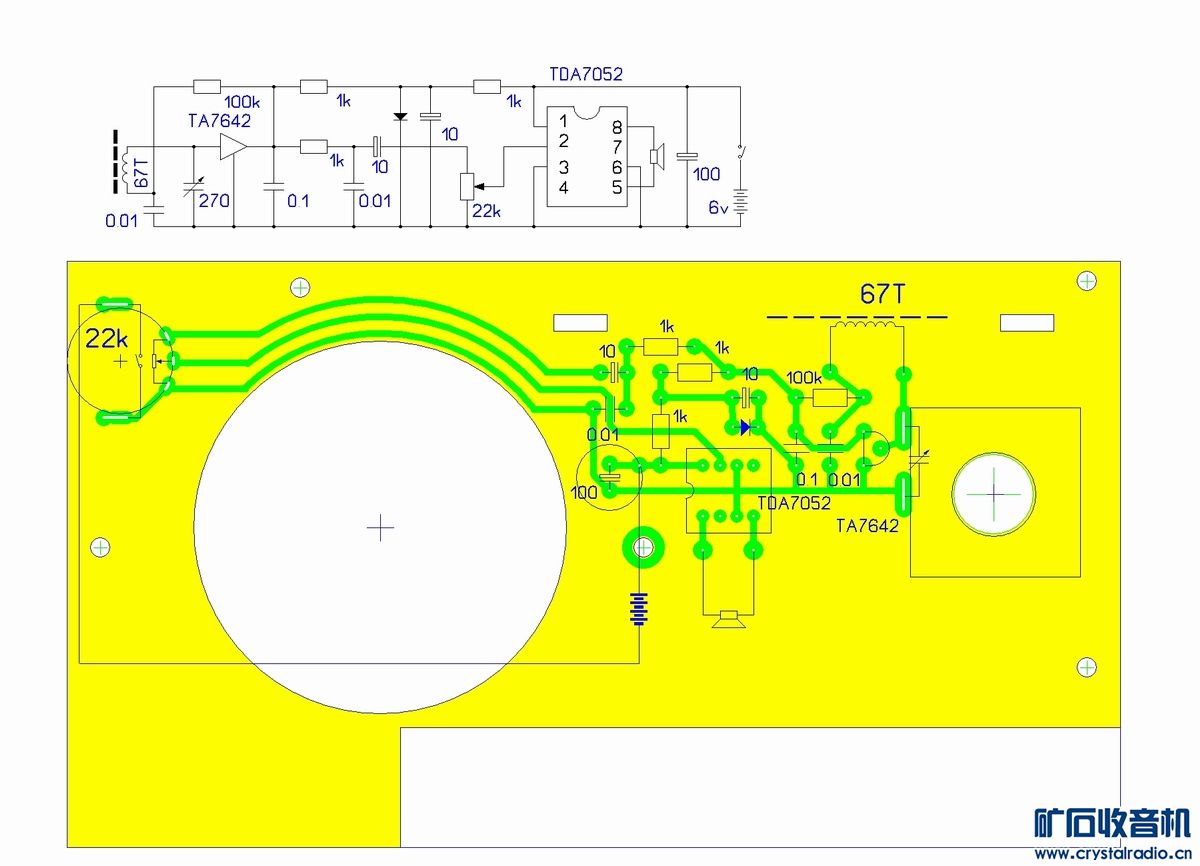

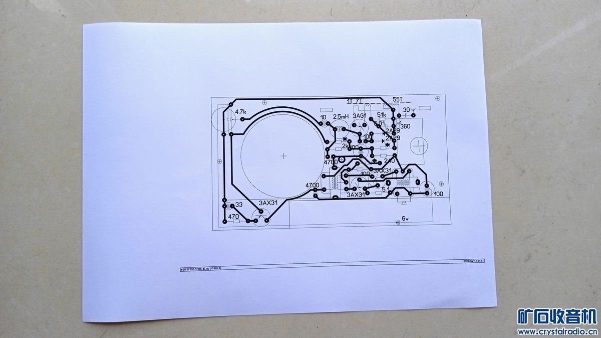

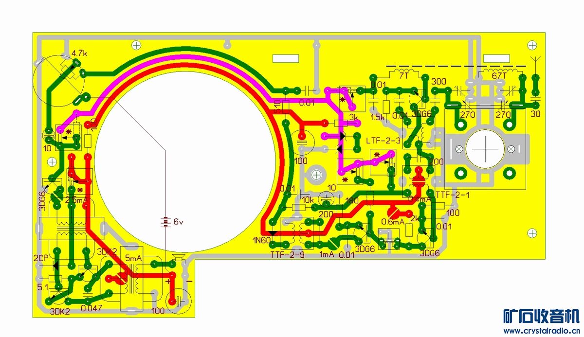

1、画电路板
2、把画好的电路板贴在绝缘板上
3、钻好铆钉的孔大,打铆钉
4、焊接电路、调试

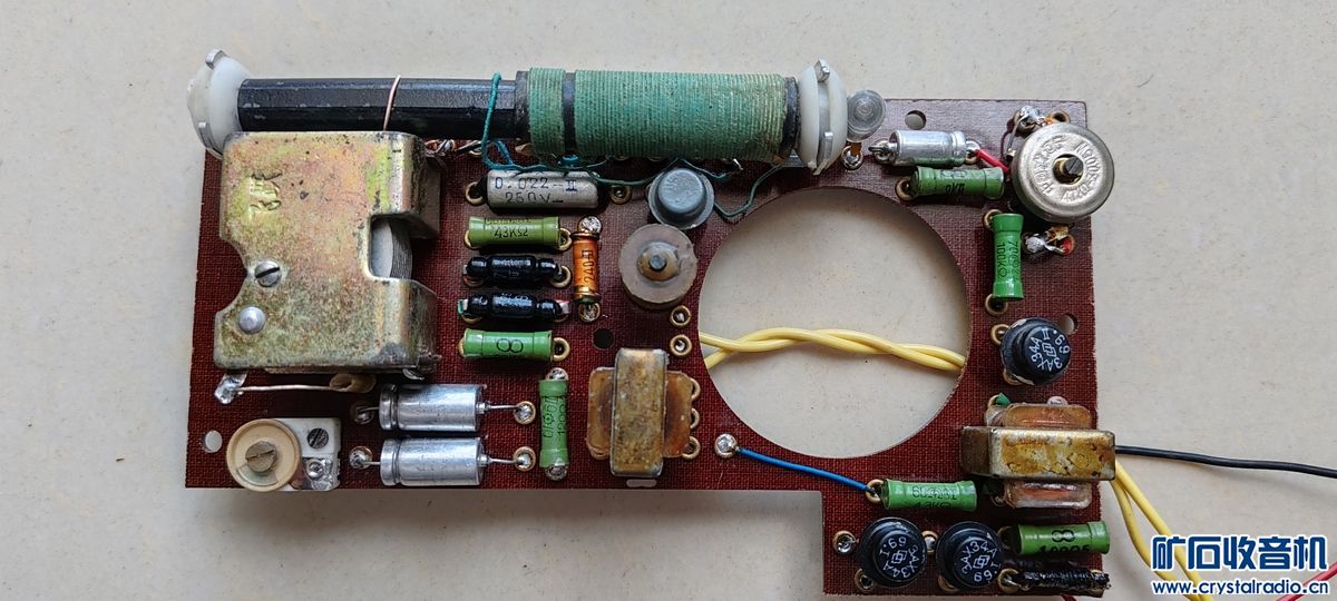

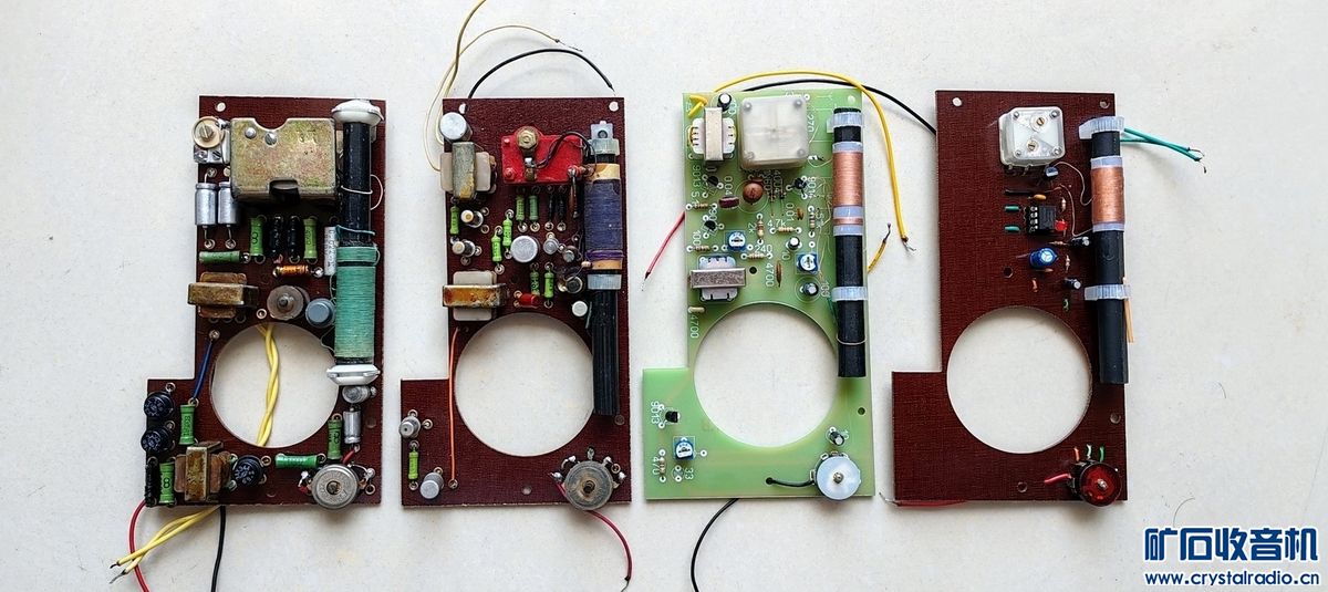

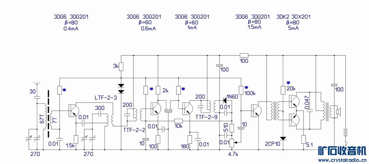

    1、自激和杂音大。有时杂音并不是外界的干扰,而是本机产生了自激。自激原因多是电路布置不合理,工作电流太大或是三极管参数不合适的问题。当工作电流比电路图的电流小很多还有自激,原因就是三极管放大倍数太大。再生机的三极管放大倍数β值40~60比较好。现在生产的三极管放大倍数β都是300~400或更高,截止频率又很高,很容易发生高频自激。最好选用老的国产3DG型三极管,高频和低频三极管的放大倍数最好不要超过80。
    2、音质差。音调高、声音单薄,没什么低音。主要原因是输出、输入变压器质量不好。现代生产的输出、输入变压器为降低成本,线圈圈数偏少,线圈电感不足。电源电压6V的晶体管收音机,输入变压器初级电感最好要大于1.5H,输出变压器初级电感大于0.15H。变压器铁芯截面积太小,输出功率大时铁芯磁通饱和造成失真。6V电源、输出50mW的铁芯截面积要5x5mm²,如体积允许越大越好。这样制作出来的收音机,噪声小、音质比普通集成电路的要好。

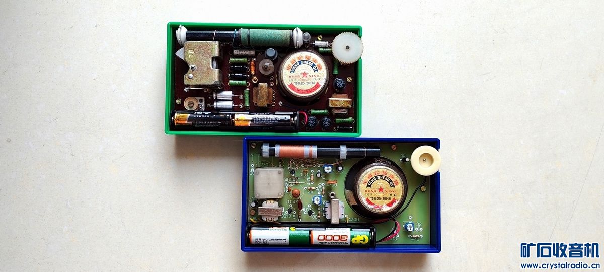

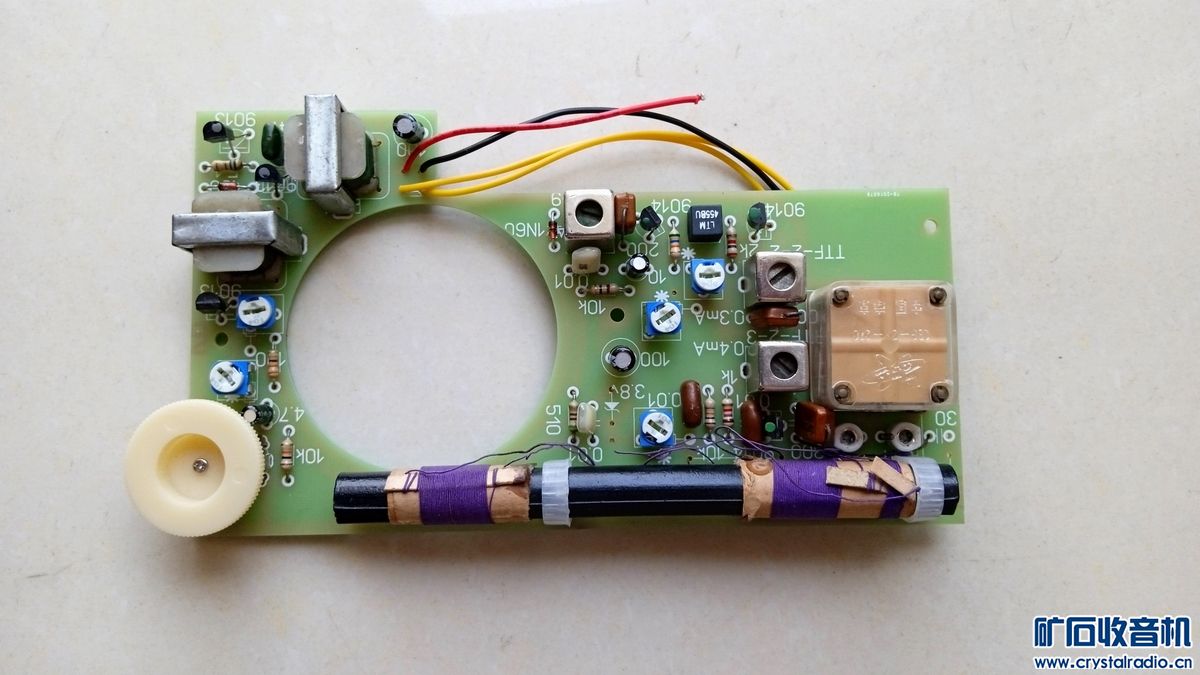

     最后是用65机壳装的外差是收音机。他的特点是调试容易,适合初学的爱好者。晶体管工作电流都是用微调电阻调整,十分方便。中放电路采用了滤波器,只要以这个滤波器为准,没有专用仪器也很容易把中频调好。
    总结一下我做的这几台收音机,用70年代元件制作的效果最好。60年代元件比较难找,参数不是很好,效果还算好。80年代元件好找,制作成最低,感觉硅三极管声音没有老元件制作的那样柔和。用90年代集成电路制作的效果最差,灵敏度低、噪声大。从理论上讲不应该是这样的,也许是买到了假货了。

发表于 2024-1-4 09:16:41 | 显示全部楼层
我这里有位置图
回复 支持 2 反对 0

铆钉冲很专业,压出的铆钉两面光。这新的壳子也可以用铆钉板做超外差,面积足够。

比现在的商品收音机效果要好。主要是灵敏度高,噪声低,音质好。调试也简单。
打板文件可以问闲鱼摊卖机壳的摊主
铆钉长度要合适,太长的打不好。

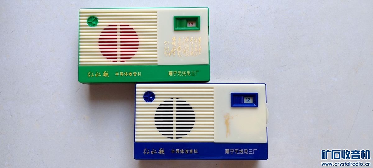

我早期也是购入了几个65盒,不知这空气联反向的问题后来是如何解决的?
另外其实我挺想有复刻小65盒的,也就是楼主说的65b,我手上有好几个厂机尸体,都是盒子破烂不堪了,移到这个大盒中不配套。
