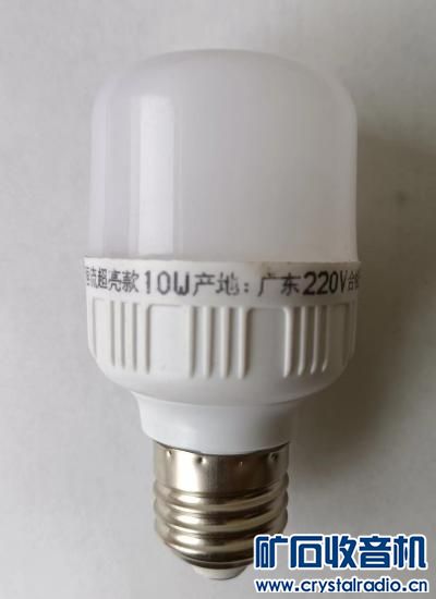

修一只5W的LED灯,我用3V直流去测试灯珠,不亮。将电压提高到6、9、12V,仍不亮,请教一下,这是什么灯珠?(灯珠并没有全坏,拆下其一只灯珠,换到另一只同样坏了的灯上,那只灯就亮了)

有的灯珠是内部有N个灯珠串联的,所以测试灯珠都是用的恒流电源

6颗灯珠10W,哪来的勇气

这个灯是线性恒流电路,用6颗高压LED,灯实际功率一般约3W,电流约10mA。高压LED灯珠与COB不同,并不是简单的将多颗单芯片串接组合在一起,而是以特殊工艺在单个晶片上制作出串连的发光二极管复合体。
