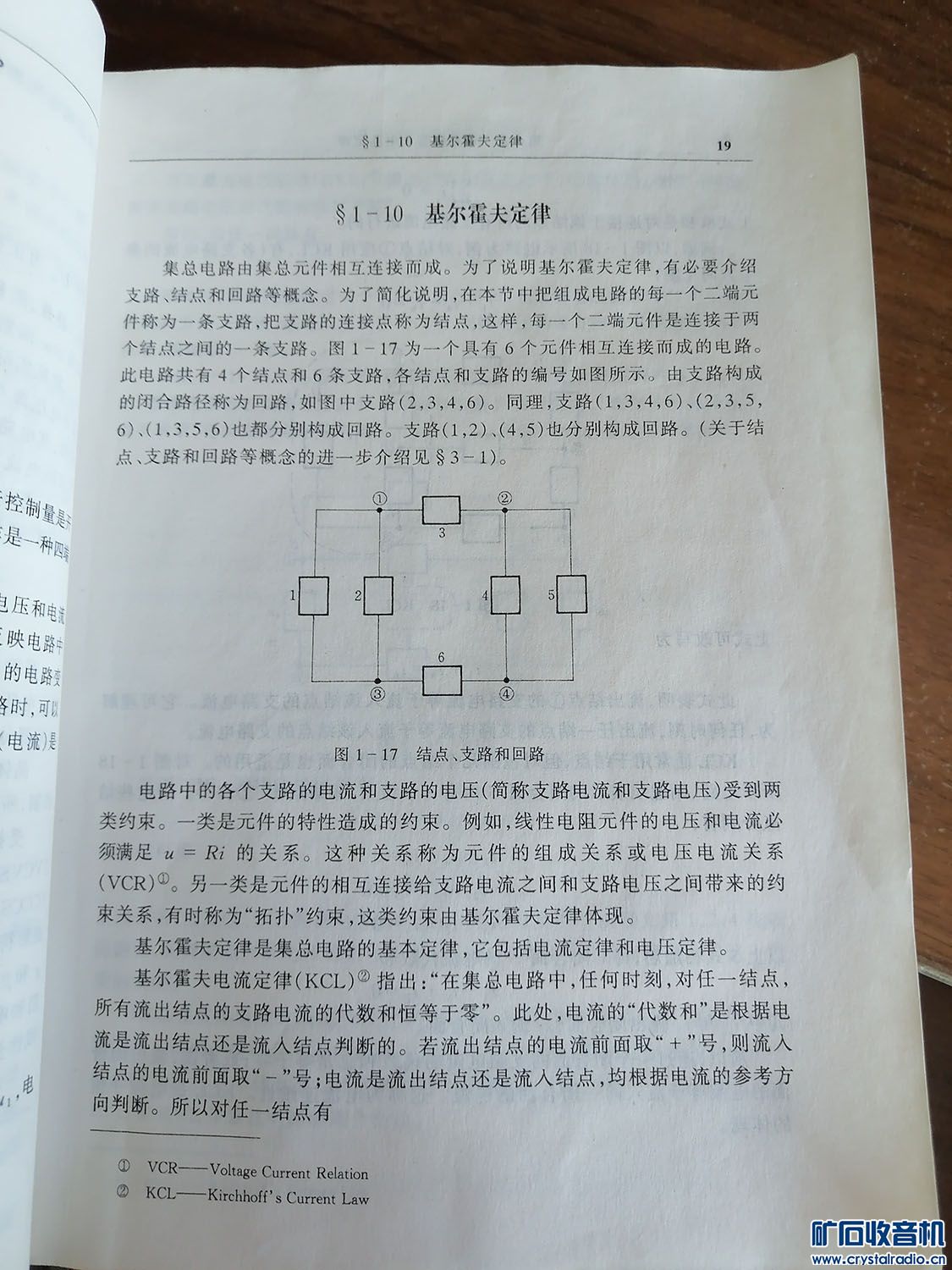

就用你一楼这张图:
1、根据基尔霍夫定律,对于一个节点,流进节点的电流之和等于流出节点的电流之和。
对于V2这个节点,流进的电流有经R1流进的电流I1、以及经R3流进的电流I3,流出的电流是经R2到地线的电流I2.
因此,有I1+I3=I2
2,根据欧姆定律有:
I1=(V1-V2)/R1
I3=(V3-V2)/R3
I2=V2/R2
3、将第2步的式子代入到第一步式子,得 (V1-V2)/R1+(V3-V2)/R3=V2/R2
化简后,可得到V2的求取关系式:
V2=V1/(R1*K)+V3/(R3*K),其中K=1/R1+1/R2+1/R3
