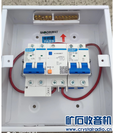

早几天发现家里电表出来电线,零线既然没有进闸刀开关.
发现右边螺丝锈坏了于是去朋友店带算买一个换了!
   朋友介绍说,现在闸刀开关过时了,现在都是使用空气开关的
   又再介绍买多一个漏电开关,再买一个箱装进去,用电线连接漏电开关和空气开关
   电表线进漏电开关,然后再从口气开关出电力线,这样感觉怪怪的,好像空气开关多余的,

比较合理的就是:总闸用空开,分路比如插座线路使用漏保,灯线就不用漏保了。
发表于 2023-12-16 02:07:26 | 显示全部楼层
空开一般都是作为过流过载保护用,当然也可以当成开关来用,有时候要频繁的通电断电就要用空开,漏保是非常重要的,不小心触电了就靠漏保来跳闸保护你的狗命,空开这时是不会跳的,等它跳了估计也有八成熟可以上桌了。看过不少新闻,使用电热水器导致触电身亡的大都是城中村出租屋没有安装漏电保护开关的原因。

当然不多余,空气开关和漏电开关的保护原理就是不同的,空气开关等同于电闸+保险丝,也就是说它带一个手动开关,还有一个过流保护开关,当用电电流大于空气开关的额定值时发生跳闸保护。
而漏电开关是检测零线和火线的电流差,如果电流差超过一定值,说明火线的电通过其他途径走了,造成漏电,然后就会跳闸。
漏电开关不是必须的,一般容易造成漏电的电路才需要串联漏电开关,比如厨房卫生间,像卧室客厅这种,一般不需要漏电开关。
而空气开关是必须的,就跟保险丝是必须的一样,这是为了避免用电功率超过电线的承受能力而发生火灾。

C63是总漏电开关,后面可以分几支路适合负载的空开。漏保跳闸可以一 一支路合闸检查。这个线合小,可以一漏保带2、3个1P空开。

这样接线,是否那个空气开关多余呢?
发表于 2023-12-15 00:58:49 | 显示全部楼层
楼主可以把漏电开关作为总闸刀使用,你可以从总闸刀下面再接入其他分路(如;客厅,餐厅,卧室等)的空气开关。

是电表处没有支线的话是多余的。图中漏保空开是63A,小于6平方铜线过载不跳闸,短路也有可能不能迅速跳闸引起线路起火。是否需要32A看你家用电功率及线路实际情况。
发表于 2023-12-15 13:30:04 来自手机 | 显示全部楼层
电表后装一个C32漏保就可以了,过载、漏电都跳闸。

漏电开关是漏电保护加空开的组合体,不是你想象中的纯漏电保护,所以没有支路的话空开是多余的,当然漏保的电流值选择必须合适。

先接空气开关,再从空气开关接线到漏电开关,再接到家用,是否比图片的合理?
     图片的先接漏电开关,再从漏电开关接到空气开关,然后再从空气开关到家用,这种万一漏电开关坏了,
     需要自己接电表来的电线,不够安全!
