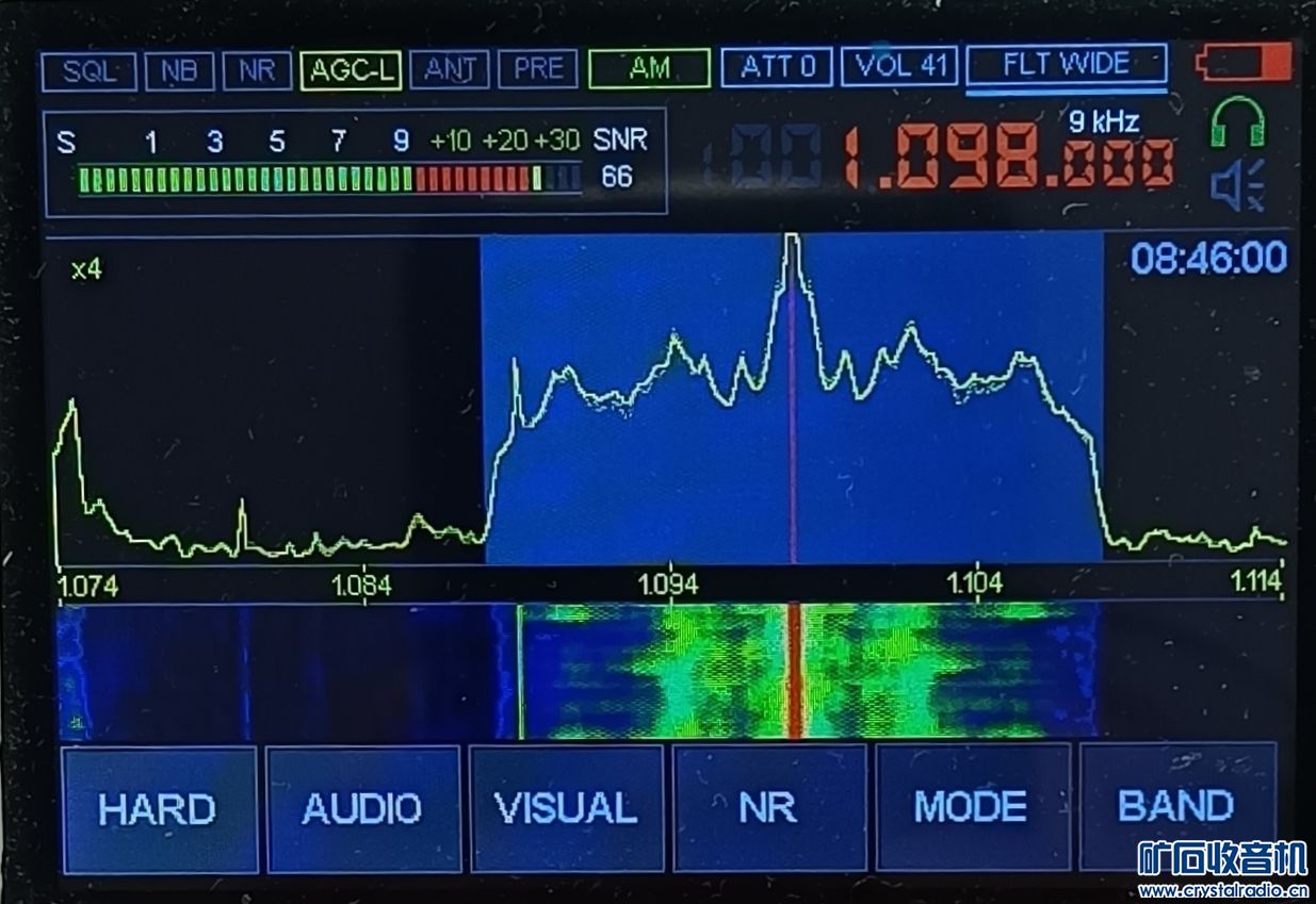

天津音乐台1098千赫,发射带宽约20千赫。我国中波电台间隔为9千赫,如此说来,该台侵占了中心频率两侧的两个电台的位置,好在天津附近地区这两个频点没有中强度电台。一般电台的发射带宽大概10千赫左右。不过,收音机调到20千赫带宽收听时,音域确实饱满很多。

我就是在90年代就看到过文章,说为了改善收音机的声音效果,与收录机的效果相适应,对电台发射来说有的频道和节目带宽实际上放宽了,所以超动态那个电路就是这个背景下研发的,提通过高中频通道设计、低频通道的音调补偿设计,大约能够听到5.5kHz以上的音频(当时说的)。楼主这个发现是个证明,当然可能是逐步达到这个带宽的,而且多半申请、备案的。
实际上这是个管理问题,技术和设备上都应该有可调带宽的措施的。

AM1098在天津滨海新区发射,功率不大,但在我这却是信号最强的一个台。大多收音机都Hold不住它,不是信号过载就是出现镜像。就连号称中波王的CC EP PRO在该频率的左右都会出现镜像
