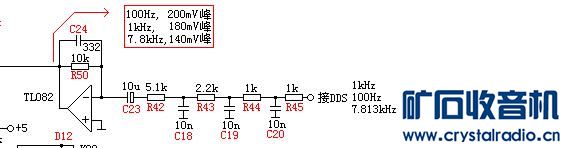

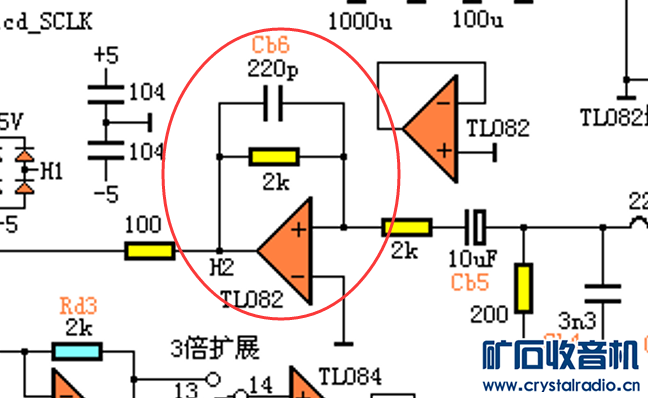

如图许老师电桥中的高通滤波器后面,加上这个积分电路是构成带通吗,为什么使用正反馈接入电路中的,不是负反馈接入的

这个运放是输出驱动信号的,小电容是高频补偿吧!10KHz和100KHz版本,接的正输入,7.8KHz版本,接的负输入。

这个运放是输出驱动信号的,小电容是高频补偿吧!10KHz和100KHz版本,接的正输入,7.8KHz版本,接的负输入 ...
我想问一下为什么100k的版本中的要接正输入,正输入也可以放大信号吗

抵消运放输入端寄生电容的影响,防止运放发生振荡

许老师笔误?。。。。。。。。。。。。。。。

应该是画反了,这样的接法是斯密特触发器。
发表于 2023-12-1 13:15:24 | 显示全部楼层
画反了,实际板子上接法与7.8K版本一样接的负反馈。

板子上TL082的3脚接地,1,2脚接220P两端。

积分电容不可能并2k电阻的 这会相当于漏电损坏的积分电容。
积分电容容量一般要大几个数量级。
如果运放极性倒过来 正好是个反相电路。

從原理圖來看,就是個施密特觸發器,整形用的,那個所謂積分電容其實是加速電容。
