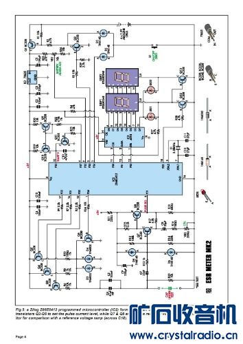

脉冲计数测esr明白,只他的比较器部分引脚如何工作没明白
p27引脚控制锯齿波发生器电路,以SR=I/C的电压速率产生随时间而线性上升的斜坡波形。其电压通过p33输送给比较器,与p31的电压进行比较。
p31检测的电压近似为esr*Ic(经过放大后的),Ic是mcu控制选择的固定恒流充电电流。这个电流分3档,分别对应3个测试量程(实际上是控制led数码管的小数点显示位置)。

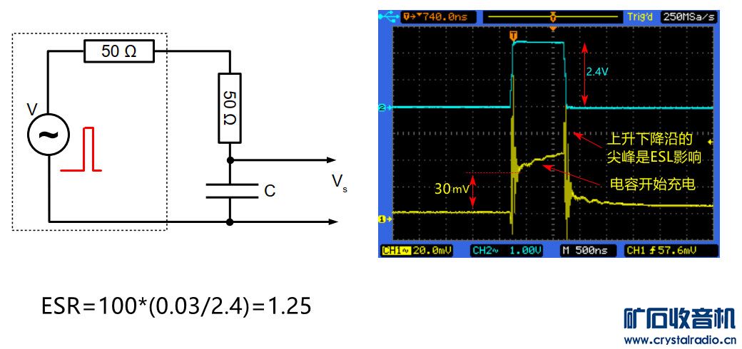

1、mcu控制开启恒流源,以固定电流给被测电容充电。这个充电是周期性的,一个周期里充电数ms,放电(大电流放电)数百us。这样一来,无论经过多少个周期,电容两端的电压,纯电容部分的升压很少(因为仅充电数ms),与esr压降相比,基本可以忽略(电容容量太小时则不能忽略,见后述)。

从整个电路的esr检出方式来看,他在本质上,与指针表esr一样,基本同属于容抗法。因此,将会呈现出指针式esr表的测量特点:当电容容量足够大时,测到的是esr,容量足够小时,测到的是容抗。
