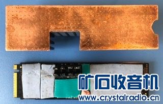

我的970Pro批量拷贝大文件动不动70度以上,这还是冬天啊,夏季就必须得风扇辅助散热,但是噪音呼呼的…
后来用双面胶贴了2个散热片,分别贴在主控和存储颗粒上,降了四五度的样子。DRAM上也想贴,发现没双面胶了,干脆502粘上去,没想到这是麻烦之源啊…
再后来发现,M2 SSD就几个点的温度高,乱贴散热片几乎没啥作用,需要整改散热方案。双面胶贴的很容易搞掉,502粘的散热片就悲剧了,百度出来去除干燥502的方法试尽了,P用没有。不损坏SSD的情况下根本弄不下来呀…
无奈之下,只好DIY散热片了。既然知道只有少数点高温,找了一块0.8毫米厚的铜片当均热板,贴上散热片就行了,就这个路子。但是DRAM上那个散热片碍事,靠不上去呀…
只好找来一把钳子和钢锉,把铜片挫个豁口,让开DRAM上那个散热片的位置。早期剩余散热片大小也不合适,一顿钳子夹,钢锉挫的,总共折腾了一天,弄导热贴垫上,皮筋扎紧,这下好了…
装主板上,批量复制大文件2GB/s的速度,最高温度46度,温枪测了几个散热片温度,30多度,简直太理想了…
 楼主| 发表于 2023-11-19 18:09:09 来自手机 | 显示全部楼层
铜片上散热片用502粘上去的

502可以用解胶剂去除,千万慎用502和AB胶这类不易清除的胶,可以用704硅橡胶,有一定固定作用,或者百得胶

国内解胶剂一般是丙酮性质的,溶解不了干燥的502,但是能软化和膨大。对付干燥502效果不好,破坏贴片元器件效果可是好多了,不敢用啊。否则散热片还没掉,SSD上密密麻麻贴片元器件先坏了。
之前没有想到干燥的502这么难缠,否则也不敢用它把散热片往元器件上直接粘。

没有双面胶了,否则就用双面胶贴了。反正用502把散热片只粘铜片,实在不行用煤气火再烧下来。

单纯的铜片压不住 最好加一个小风扇  利民的固态散热器带热管和5㎝风扇 可以压到40度
 楼主| 发表于 2023-11-19 22:30:39 来自手机 | 显示全部楼层
铜片上贴了散热片。影响自然对流散热效果的两大因素是温差和面积,只能贴散热片增加面积了。
利民带风扇的不敢用,那么重还有风扇震动,M2 SSD插口那么单薄,怕是久了接触不良啊…
