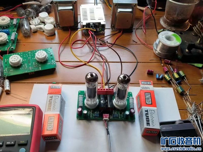

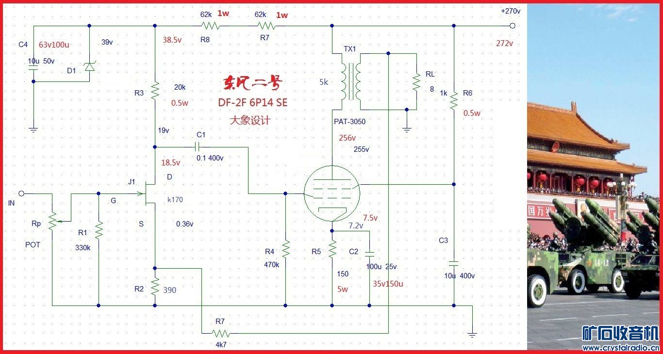

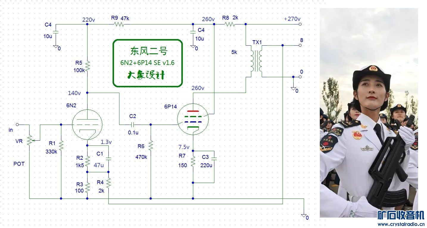

3.电路
第一个电路是k170推功率管的DF-2F电路,已经制作了所有型号管子的pcb,使用k170推可以解决10BQ5、10GK6没有十伏灯丝电压管匹配的问题。
第二个电路是12AX7推功率管的DF-2T电路,对比纯胆推的效果,其中10BQ5打算让12AX7工作于十伏灯丝电压下。
还有推挽电路等以后再试吧。

6P14的栅负压仅7.5V,6N1、6N3都应能推动,音色也不错,楼主不妨试试,推动管的比试也很有意思的。

第一波:10BQ5
联电的灰屏10BQ5:
天梭、ITT、喜万年的黑屏10BQ5:
开声:
