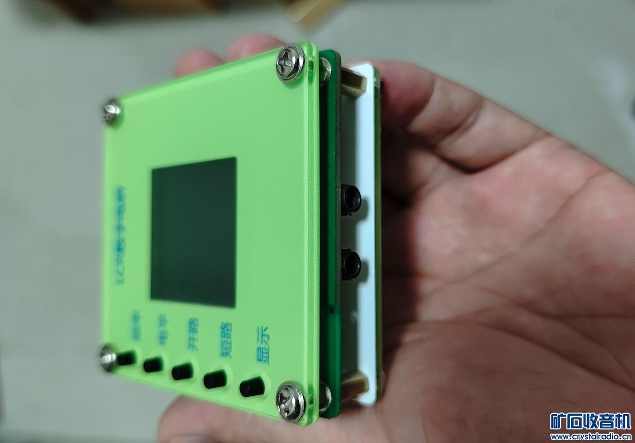

开发这几款LCR的都是前辈了,极大的方便了爱好者对于被测器件品质和电桥性价比的追求;
第一款频率较高,用的应该是stm32f303的主控,adc频率比较高,有夹具,这个在高频率时是有优势的,在隔壁坛上交流看到过部分原理图,貌似没有看到他的放大电路,单纯依靠量程电阻切换的话,范围应该是小一些,精度会差一些。
第二款,应该是2级pga放大,放大倍数比较大,测量小信号要好很多,也是为什么能测量比较高的阻抗而且比较稳定的原因,频率稍微低了点。
第三款,算是比较早的硬件鉴相原理的电桥了,如果频率高了会更好一些。不过后来有看到他出过100khz的stm32硬件鉴相的,对硬件鉴相了解较少,据说校准比较麻烦。
我做做这个,频率是100khz,有一级pga放大,成本应该是比第二款低很多。
做这个东西,软硬件都需要优化,同时还得降成本,效果还要好,是我之前 追求的一个目标。
在这过程中也学习不少专业知识,对自己来说是很值得。
放出来,给大家多一个选择
