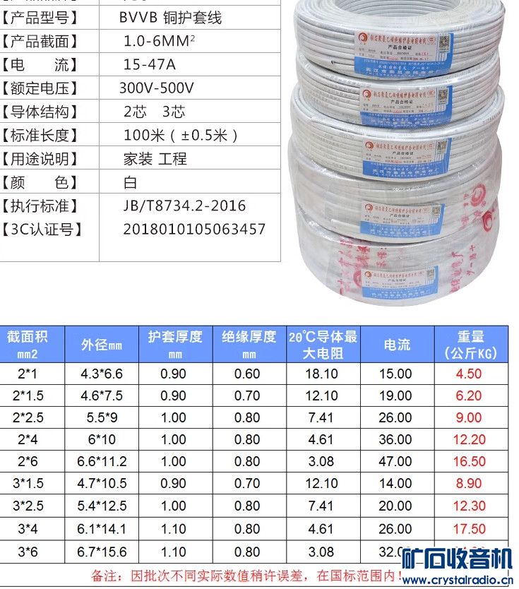

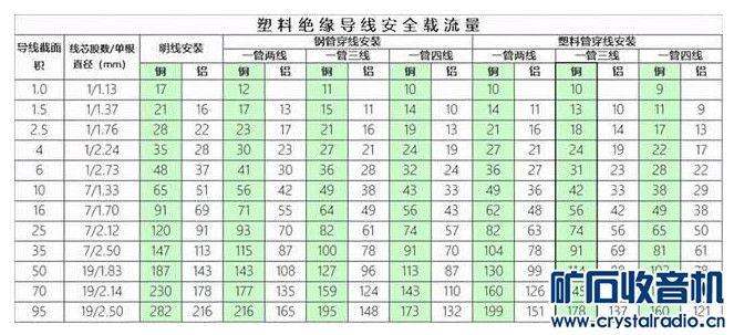

ldj7501 发表于 2023-11-11 10:22 1平方的铜线,25°C下,架空和放在线槽里,最大安全电流都不一样。 而且2 *1平方的二芯铜线,和同样的护套 ...
