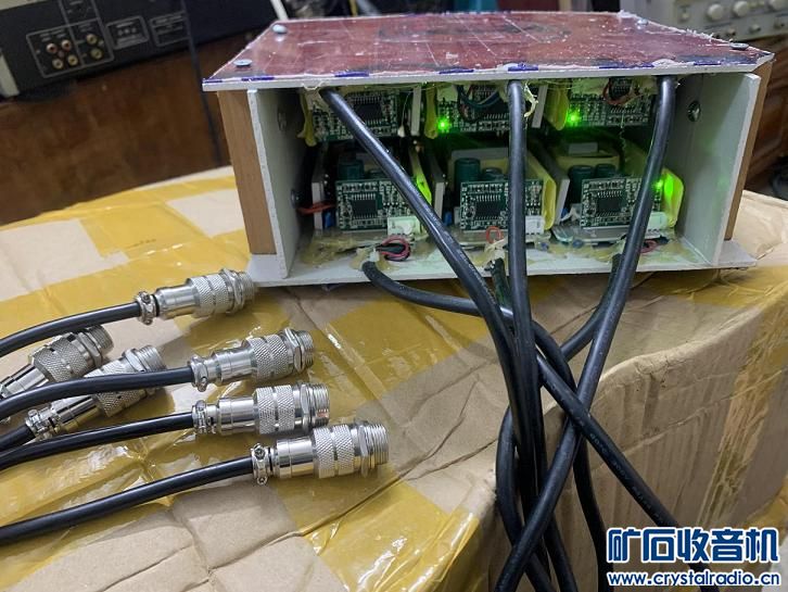

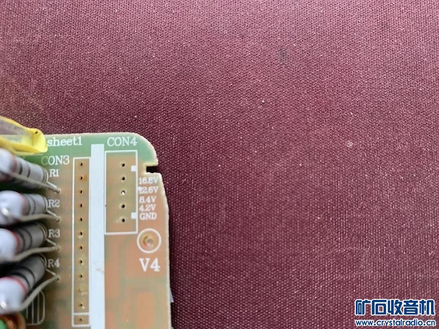

图片是电源板和控制板
充电板是在深圳一家大型OEM工厂生产的,我老侄在这家工厂当生产主管,是他帮我弄到的,板子寄过来是分开的,控制板要焊在电源板上才能用,

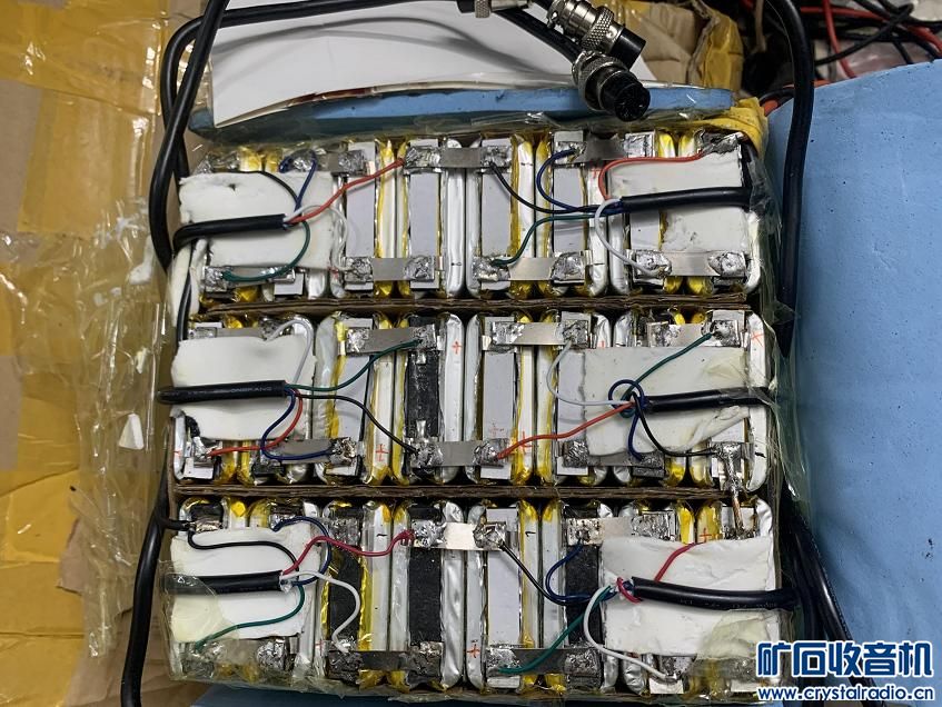

 楼主| 发表于 2023-11-7 20:15:48 | 显示全部楼层
我自己试用的充电器和自己组装的增程电池组,24串20A的三元锂电池
发表于 2023-11-7 21:23:15 | 显示全部楼层
充电时最大电流多少?
看了图,应该是串充,然后上面有均衡电阻,不知道均衡的模式是什么?
 楼主| 发表于 2023-11-7 21:46:17 | 显示全部楼层
电池电压低的时候充电电流4.5A左右

发表于 2023-11-8 07:41:37 | 显示全部楼层
楼主这是电池组内电芯单独充电的充电器,用了24个电源模块。
想问下楼主。你这20多块是其中一个单独模块的钱吗?

 楼主| 发表于 2023-11-8 11:06:39 | 显示全部楼层
想问下楼主。你这20多块是其中一个单独 ...
不是的,我一块电池用2块充电板的
发表于 2023-11-8 11:28:09 | 显示全部楼层
输出多种电压吗?
 楼主| 发表于 2023-11-8 11:44:33 | 显示全部楼层
hangying 发表于 2023-11-8 11:28
输出多种电压吗?
是的,但必须要接入4串电池,充电扳才能正常充电,如果接入3串电池,有一个脚位是零伏,控制板上的单片机就默认是4串电池中有一串电池是坏的,
所有充电板不能单独充1到3串电池的
