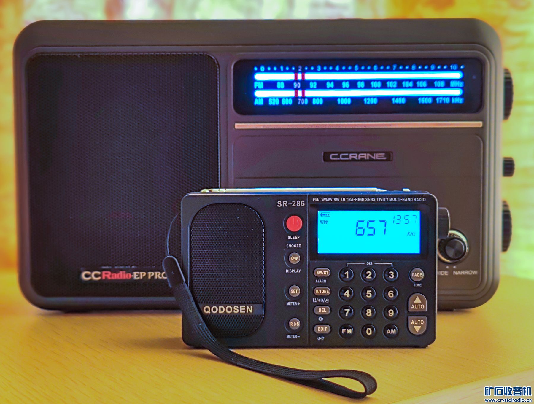

听了对比视频,我说说自己的看法。
首先,两部收音机都是多波段机,而对比视频仅仅对比了FM,中波、短波的接收对比是空白,本坛的贴子不仅对比了FM接收效果,也对比了中波和短波的接收效果,而且说到了TEF6686带宽可变的优势和耗电量高的劣势。显然,仅凭百度贴吧里那段对比视频仅对比了SR286的强项,对该机的缺点避而不谈。
其次,贴吧的对比视频,SR286接收弱信号89.7的确比德生强,这得益于TEF6686的中频带宽可选,德生并非收不到89.7,只是受本地强大的89.6干扰而已,SR286选择性比德生强。然而,调频广播每个频道即使发送单声道也需要180k带宽,因此理论上FM收音机只能完全分离频率相差200k的节目,德生选择性差点,挑不着毛病。从98.2的对比来看,SR286有两次接收98.2,第一次接收时声音清晰响亮而第二次接收时跟德生的接收效果相似,也是声音模糊、噪音大,因此不能片面认为SR286灵敏度更高,只能认为是弱信号不稳定造成的,对于这种不稳定的信号,实际上只要录像次数足够多,想让哪部收音机接收效果好就可以让哪部接收效果好,这是非常低级的欺骗手段。
第三、德生的人声清脆,而SR286连人声都像闷罐里发出来的,显然,SR286为了掩盖接收信号的噪音,音频频率响应连3kHz都达不到,连晶体管AM收音机都不如。对鉴频输出音频做大幅度的高频衰减,这是降低弱信号噪音最低级的手段,大多数商品收音机会采用此手段,但是如果连语言内容都产生了重感冒音效,那么通常用户不会买账。
综上所述,对比接收视频只能证明SR286调频选择性更好,而要获得更好的调频选择性,只需要把模拟接收方案的陶瓷滤波器换成180k窄带并增加到两只以上,然后利用鉴频输出音频牵引振荡频率(去掉AFC滤波电容)即可实现,最廉价的CD2003集成块都能做到。 |
