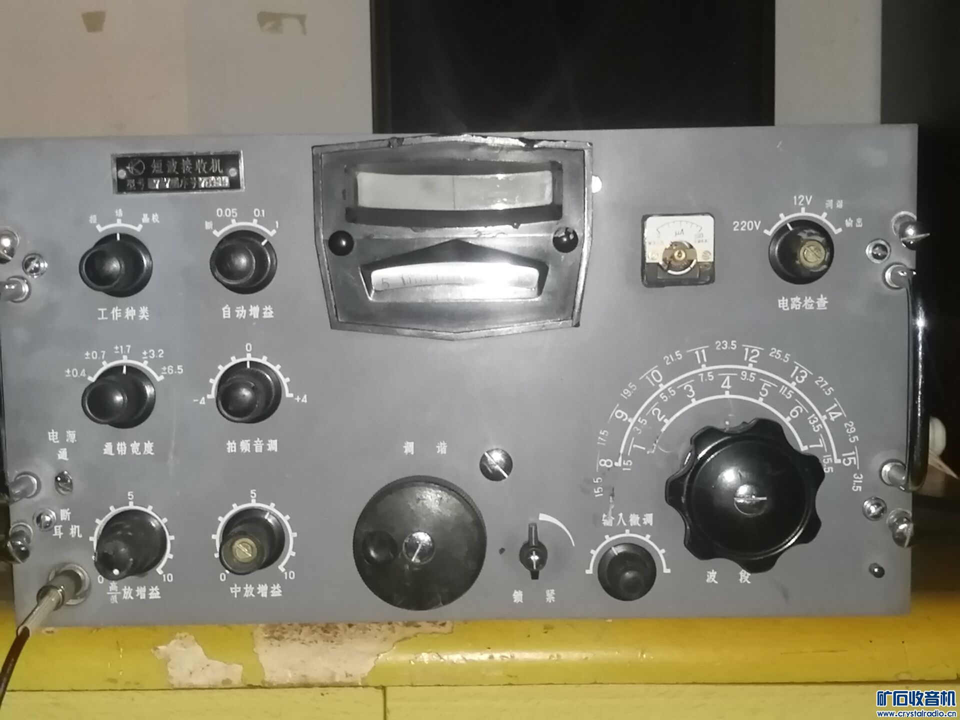

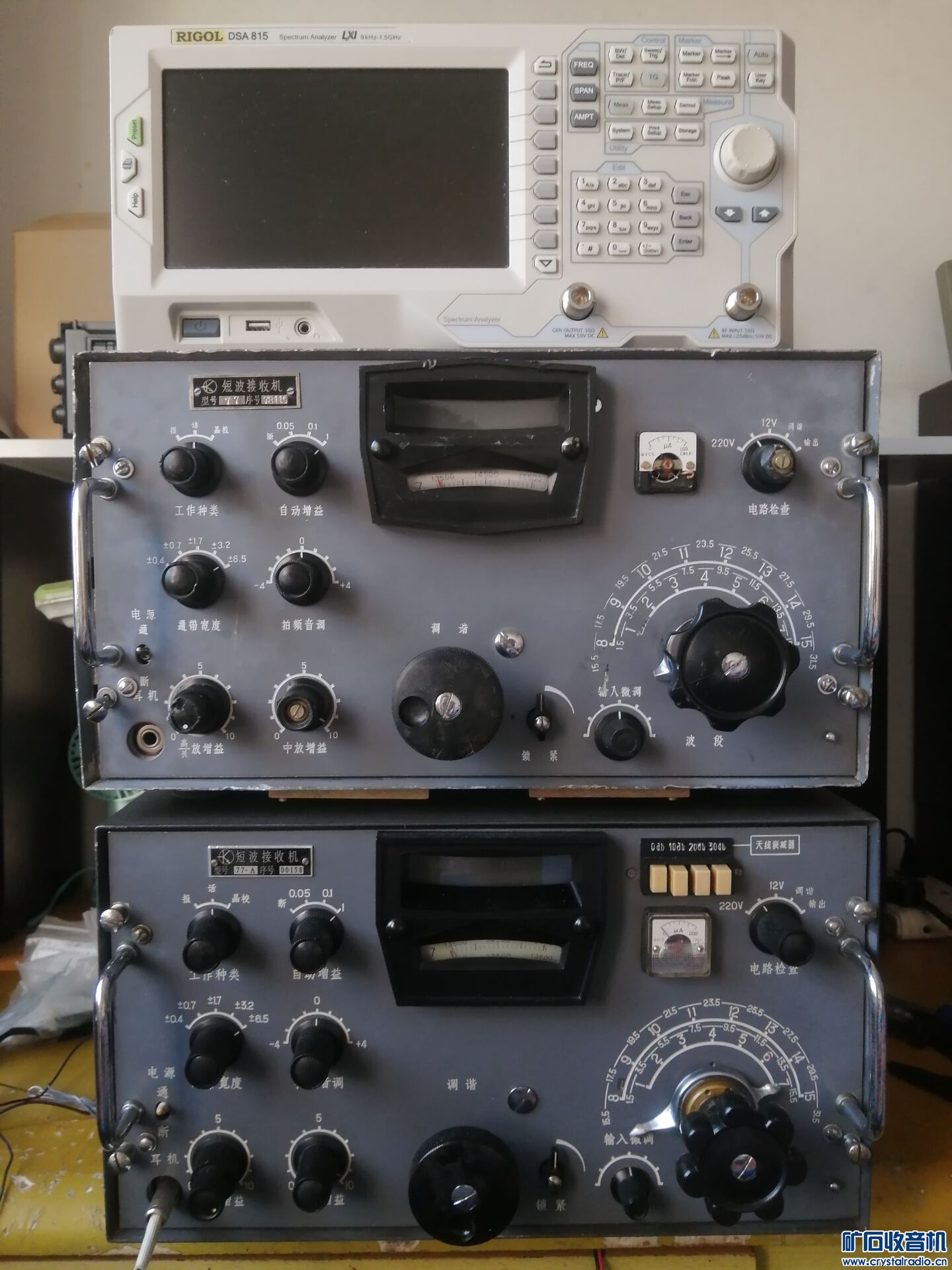

这个月初我在小黄鱼花了小三千元入手了一台77-A短波一级收信机,本以为会有故障的结果发现竟然无拆无修,所以我也就没舍得拆它。但不拆又很好奇,所以就在这时,小黄鱼又给我推了一个配件机,关键是才一千出头的价格,虽然很破但我觉得以我的水平修好是没问题的。得得得,黄鱼宝藏千千万,唯有垃圾得我心;耐心细致打理好,便觉自己捡大漏。我先入手再说。
粗看图片只是电源组件的散热器没了,后盖板没了,外壳和面板惨不忍睹,不过无所谓,和卖家确认好内部图片和机械部分都能转就可以付款了。
先来看最开始的样子。

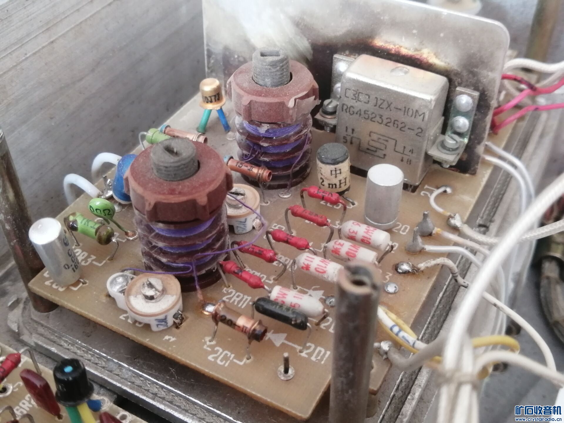

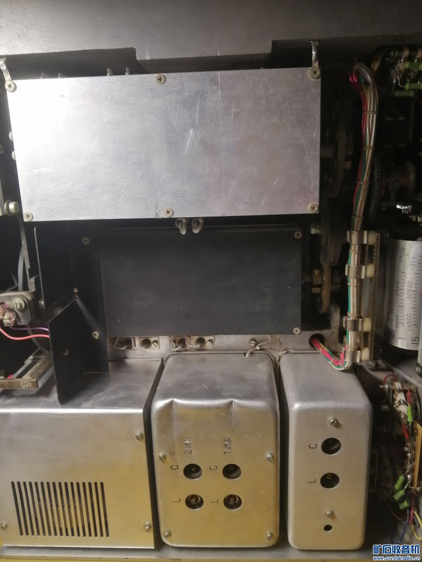

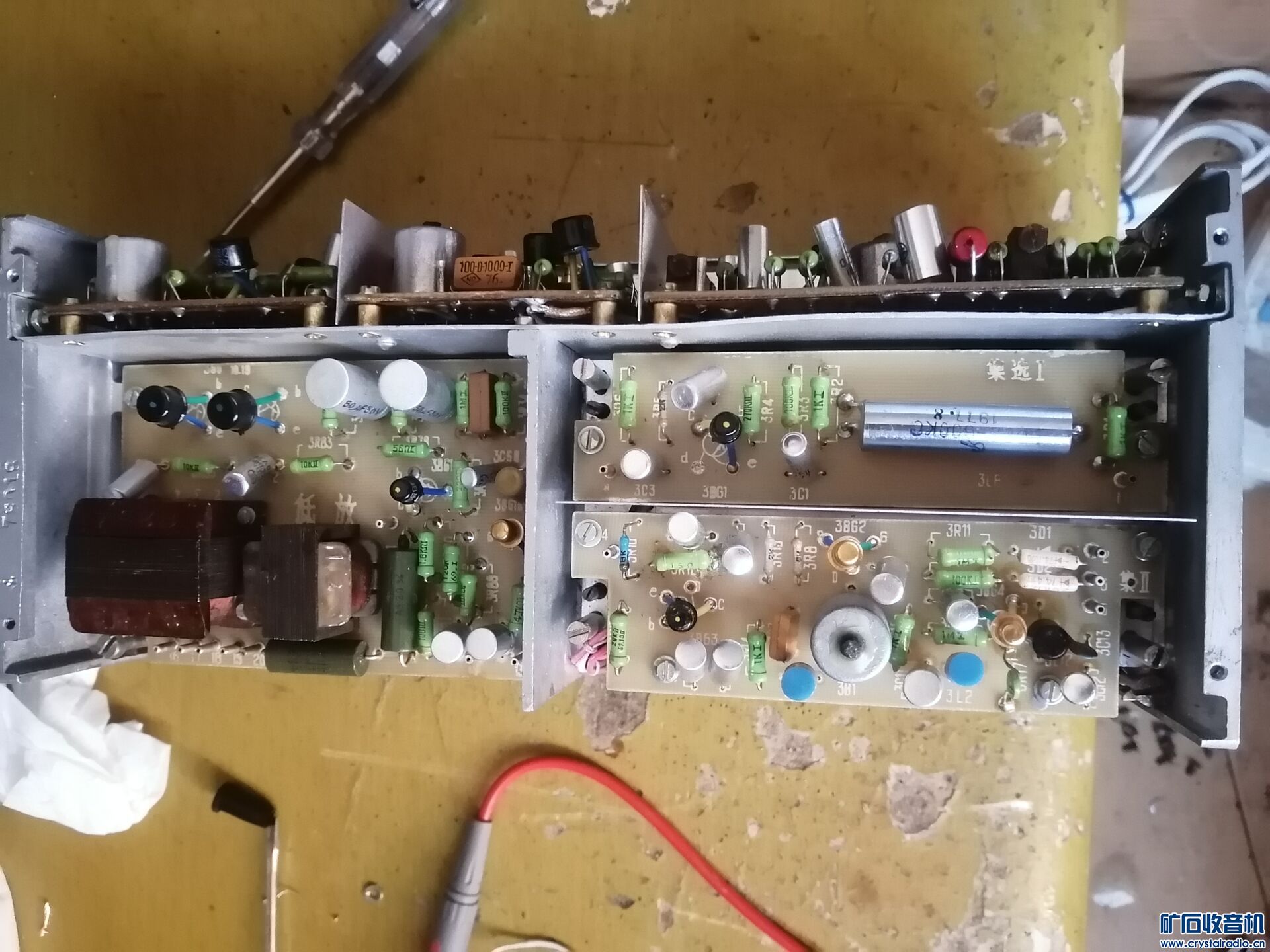

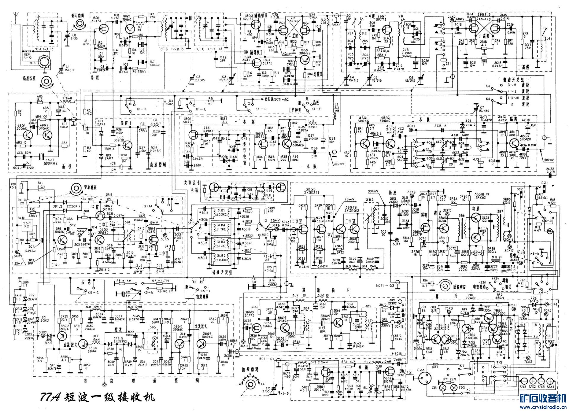

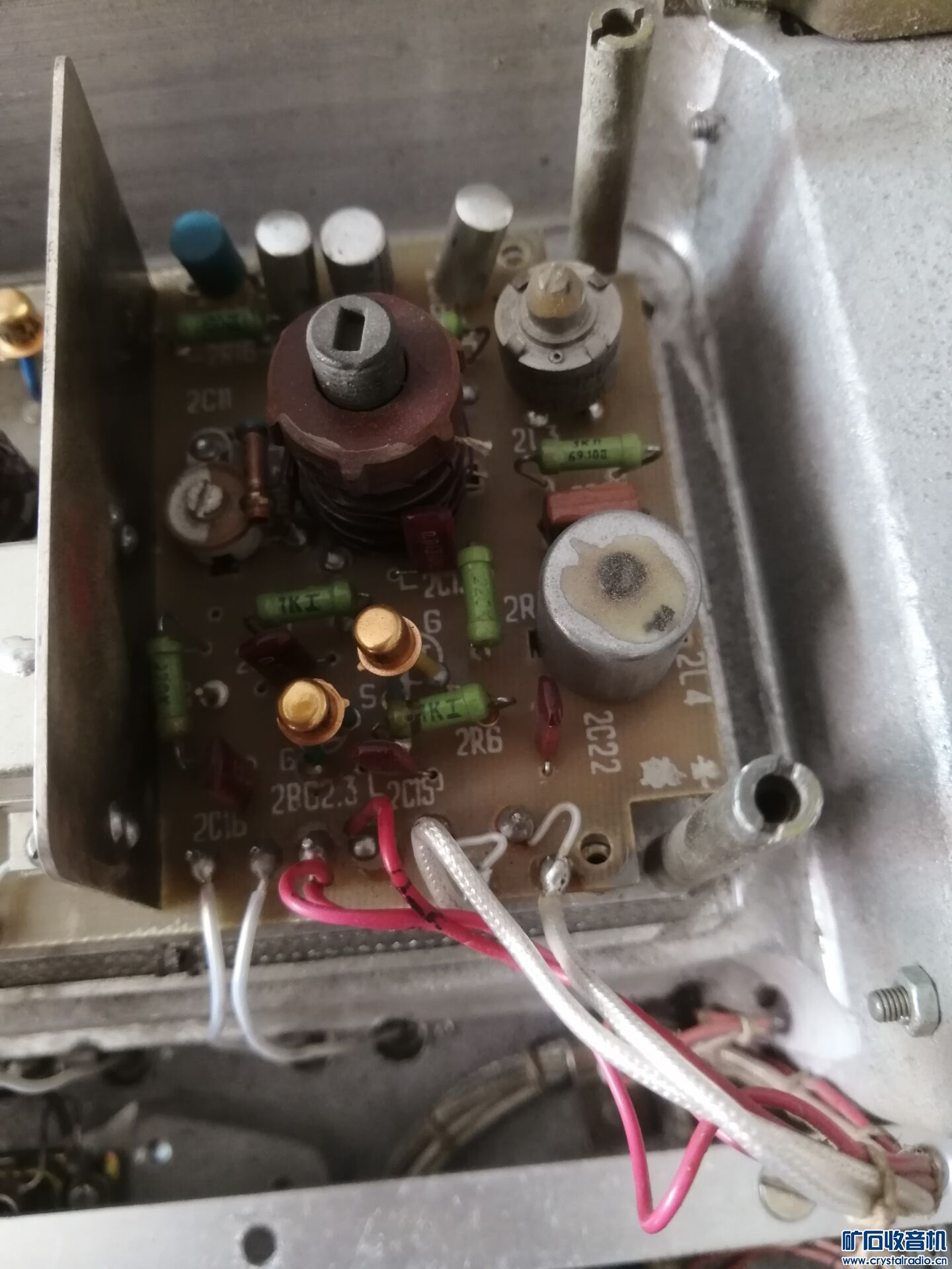

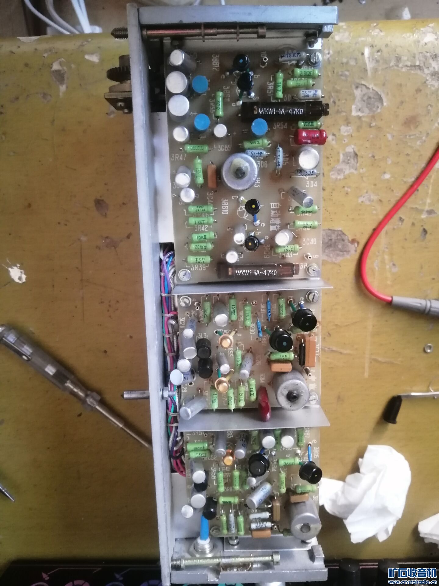

到手之后先是抽出机芯,增益全部开最大,接上600Ω放音箱,拆开电源组件找到供电的12V焊出一根红色导线,再从外壳接地端拧上一根黑色导线,找来直流稳压源把电压调到12V,0.5A恒流,接通电源后放音箱有了细微声响,同时稳压源显示0.212A的电流,说明机器是可以通电检修的。既然放音箱有细微声响就说明不正常,所以就要一点点查了。先是把机芯翻过来,拆开中放组件的屏蔽罩,用低频信号源串电容加到隔离管的栅极上,放音箱声音清晰响亮,通过示波器看信号也不失真,说明低放没问题。紧接着就要从检波二极管那里注入600K调幅波了,也是没问题,那就加到中放输入看一下,声音很小。看了一眼中周没有动过,又测了中周线圈都通,这种情况说明要么中放没工作要么就是增益低,但中放组件是有电压过来的,莫不是中放增益控制电路有问题?于是从源头处的中放增益调节电位器检查,然后就发现增益控制电压输入端的电阻对地短路了,扶正重新焊接分散引脚受力后沙沙声终于来了!迫不及待接天线收台,竟然真收到了。于是开始仔细把玩,发现高放增益调节不好用,没办法调小,再一看高放增益控制电位器竟然少了对地电阻,找来一个电阻焊上就修复了。
随后又发现AGC功能不正常,明明信号很强增益却压不下去,这就需要借助表头检查了,电路检查打到调谐发现表针随信号强度摆动,说明调谐指示电路没问题,可以放心大胆检查自动增益控制电路了,我先用万用板二极管档的电压模拟AGC信号去控制时间常数选择开关的公共端,此时电台声音消失。说明要查交流放大电路,接示波器看输入信号和3B3的输出信号,发现输入信号反而大,于是又依次检查3BG9,10发现级间耦合的电容3C41损坏了,更换后故障消失。
 楼主| 发表于 2023-10-25 22:12:27 | 显示全部楼层

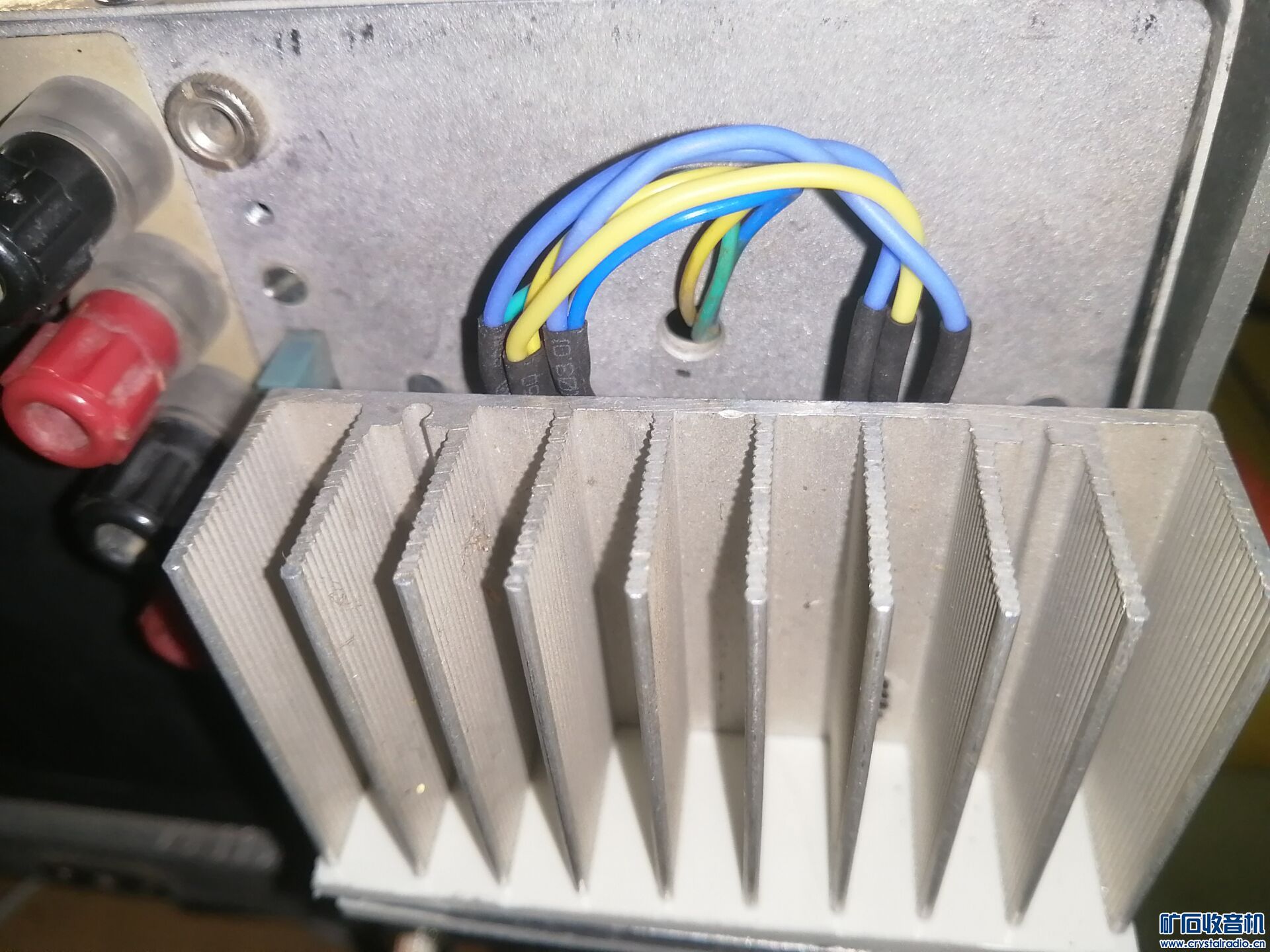

然后就是润滑了,各个齿轮,导轨,转鼓开关都需要润滑,我润滑了两遍,第一遍是用新润滑油冲出油污灰尘,第二遍才是真正润滑,一顿润滑后机器终于轻盈快捷了,又重新紧固了各旋钮及转换开关的螺丝,机内其他螺丝倒是没松动,于是处理电源电路。这机器结构紧凑,之前拆了中放组件,顺路检修一下电源吧,果不其然电源开关坏了,直接更换。确认没问题后再重新装好中放组件。要不然完工后发现电源开关坏了需要更换又要拆一遍旋钮,面板,中放组件,非常折磨人。

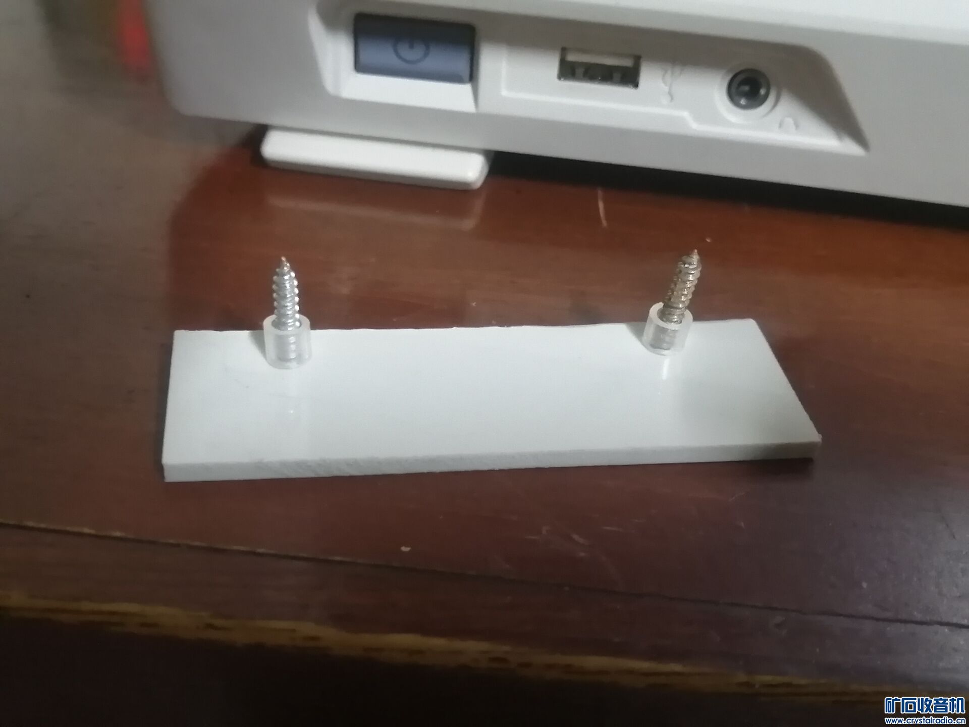

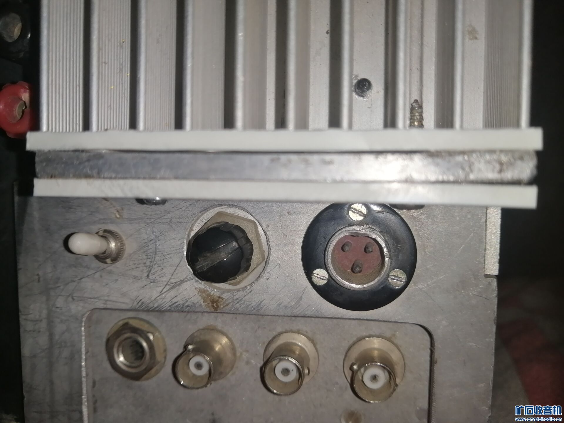

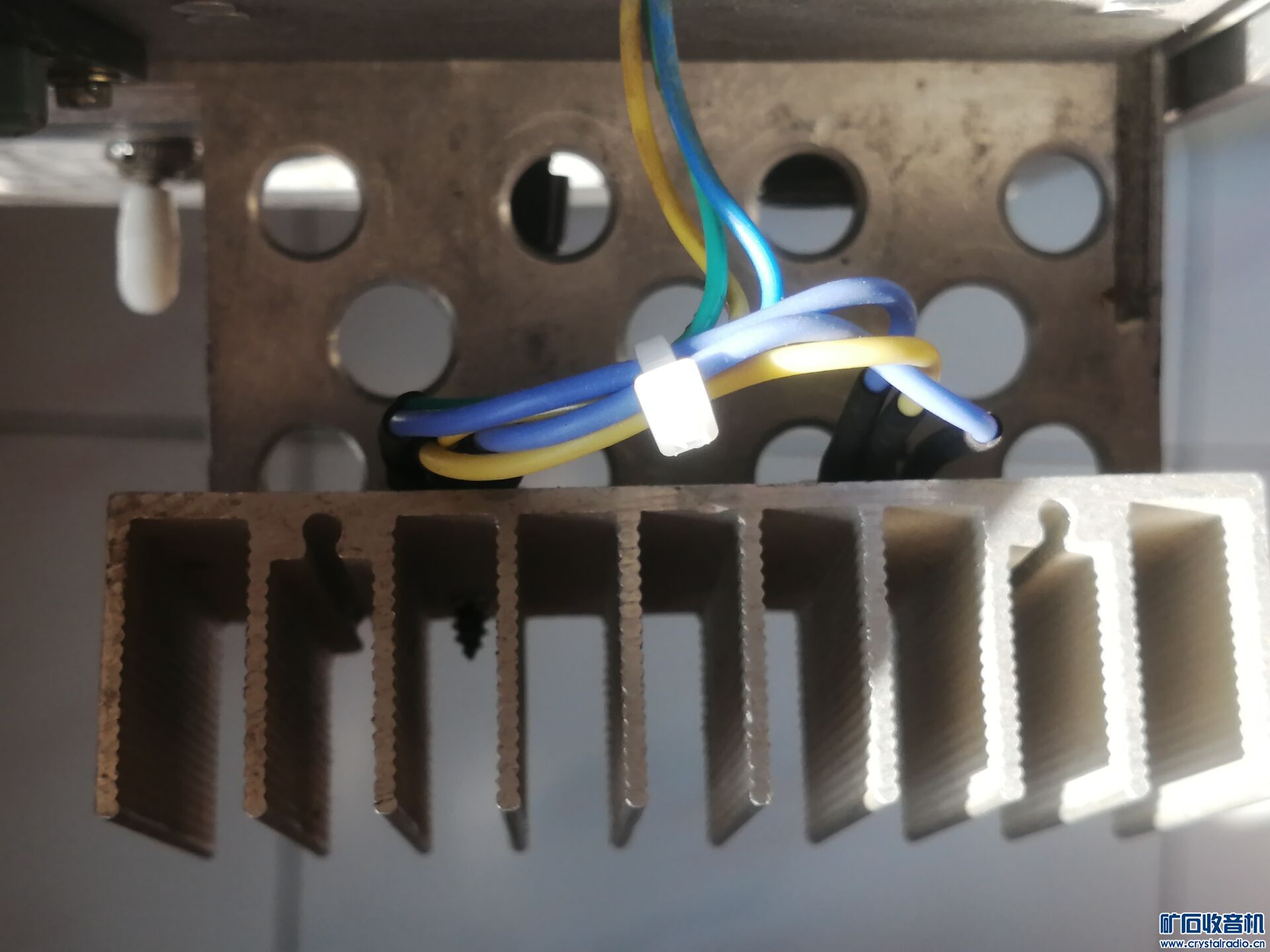

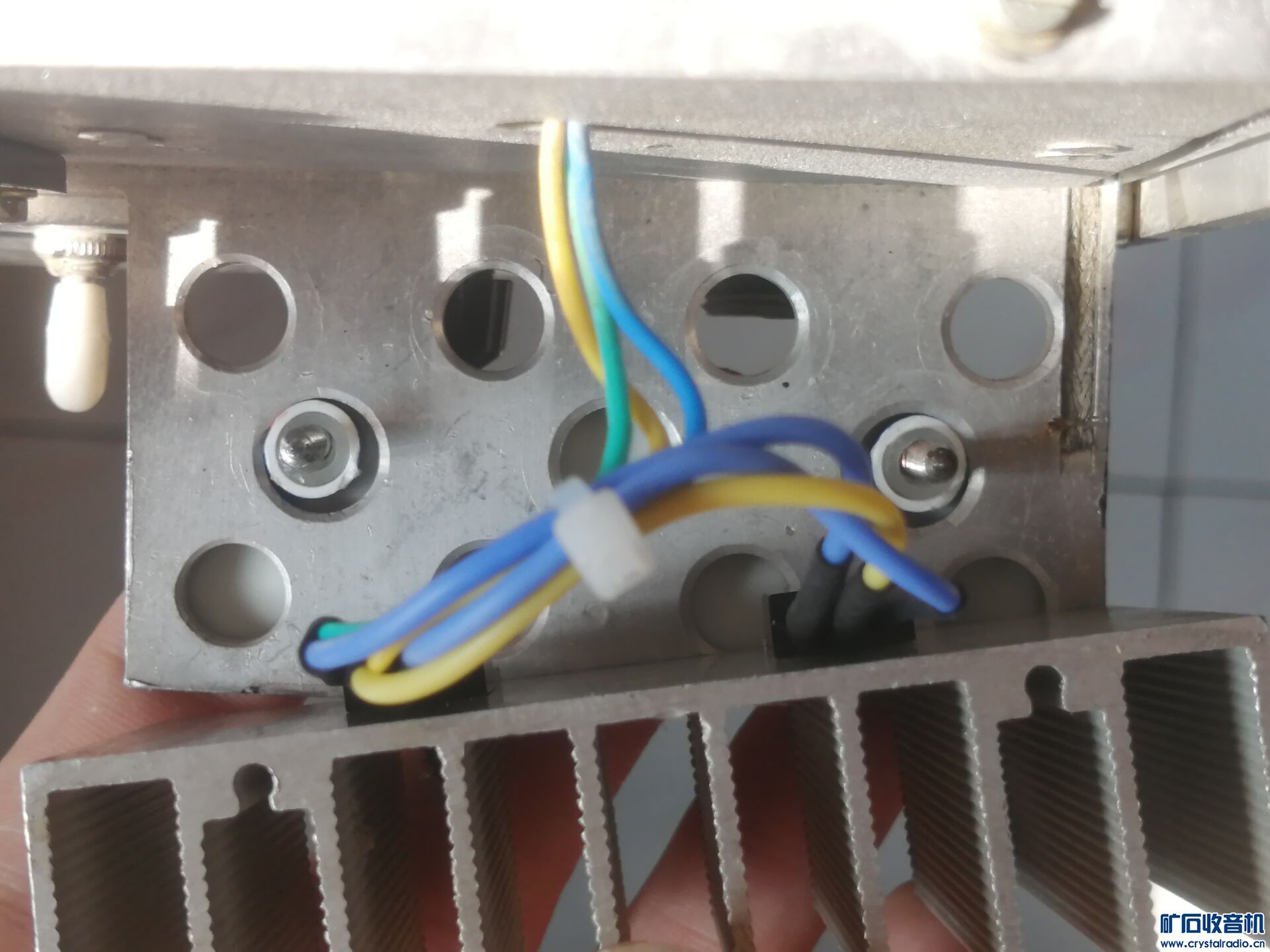

电源组件的散热片和3AD30C私奔了,我只能找代用品,算了一下功耗差不多5W,TIP42C就够了,但我找到的散热片有两个安装三极管的孔,所以经过筛管后拿了两个管子并联使用了。但管子的安装孔是集电极,拧到散热片上一旦与外壳相连那就可能导致机器过压损坏了(将近28V),所以需要加强绝缘,我用了厚塑料板和中性笔芯绝缘的,比原机还要“厚实”,这下算稳妥了

最后是些维修中拍的照片供大家欣赏,希望对大家有帮助。
