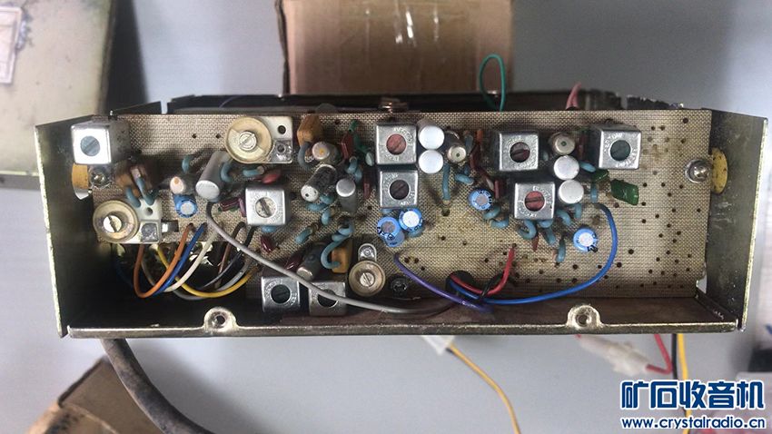

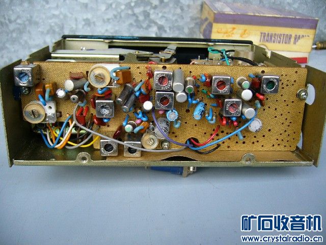

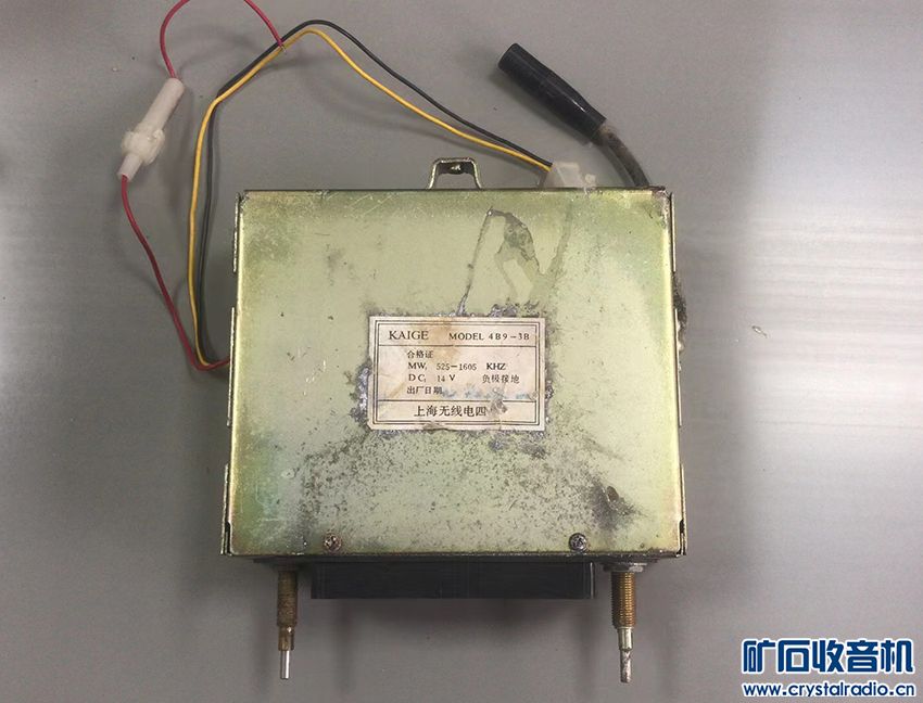

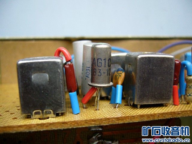

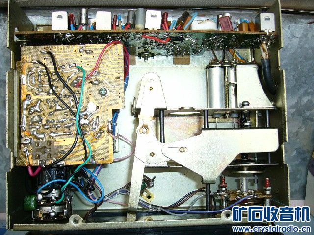

最近在海鲜市场瞎逛,收到全新(实际不新,只是没用过)的车机,据说老上海小轿车用过。但感觉和80年代卡车还是比较般配的,和上海轿车配有点高攀了。感觉80年代中后期,制造工艺质量即使国营大厂,也走下坡了,但是用料还行。 凯歌4B9-3b02.jpg 凯歌4B9-3b03.jpg 凯歌4B9-3b06.jpg 凯歌4B9-3b07.jpg 凯歌4B9-3b08.jpg 凯歌4B9-3b09.jpg [attachimg]

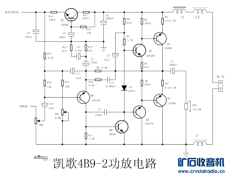

只找到类似的功放部分原理图16576483[/attachimg],但这台的功放部分貌似TDA2030,没拆仔细看。
补充:找了半天网络图片。貌似上海760轿车内还真的是它。但不确定。 fa9a4dd65a60441797b1c75ff48fccc5.jpeg

仔细看了一下,连FM都没有的?有点出乎意外,记得当时的收放机都有FM,AM没办法听呀。

谢谢道版加分鼓励,这台也是调感的。估计车机用,调感有优势--不容易跑台。如果是可变电容颠簸一下台就没了。

看线路板的洞洞,好多元件没有装。
 楼主| 发表于 2023-10-14 13:45:22 | 显示全部楼层
SXWE 发表于 2023-10-14 13:38
看线路板的洞洞,好多元件没有装。
回复楼上2位朋友:估计原来低频部分功率不够,此机音频放大部分额外做了一个,就是左侧那部分,用的当时比较流行电路简单的TDA2030模块。

4B9-2的功放电路不是这样的,是输入输出变压器的,单独一个铁盒子装功放。

大部分的4B9-3都有一个电源转换器,是正负搭铁转换用的,这个没有是后来的产品。那个时代的汽车正极负极搭铁都有。
