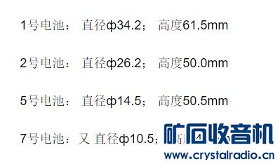

宇航2007 发表于 2023-9-19 17:46
这个4号电池在说明书中显示 就是L型电池  应该是同一种物品  这个电池我记得有实物  应该在北京我的宿舍 ...
与5号高度差不多,直径大一点的电池,应该是2号电池吧?我印象中的4号电池,高度比5号短一点,直径比5号大一点。流行的时间不长,仅仅是很少的一部分收音机采用过,现在可能找不到了。
网上搜来的,好像是我说的那样:
发表于 2023-9-20 09:19:25 | 显示全部楼层
没见过4号电池。有见过的给普及下,最好有图片。
