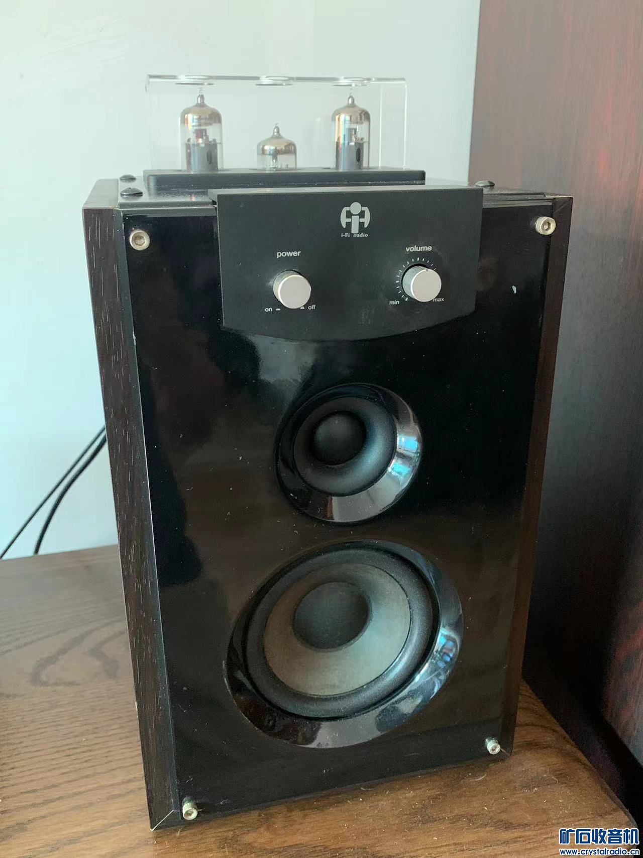

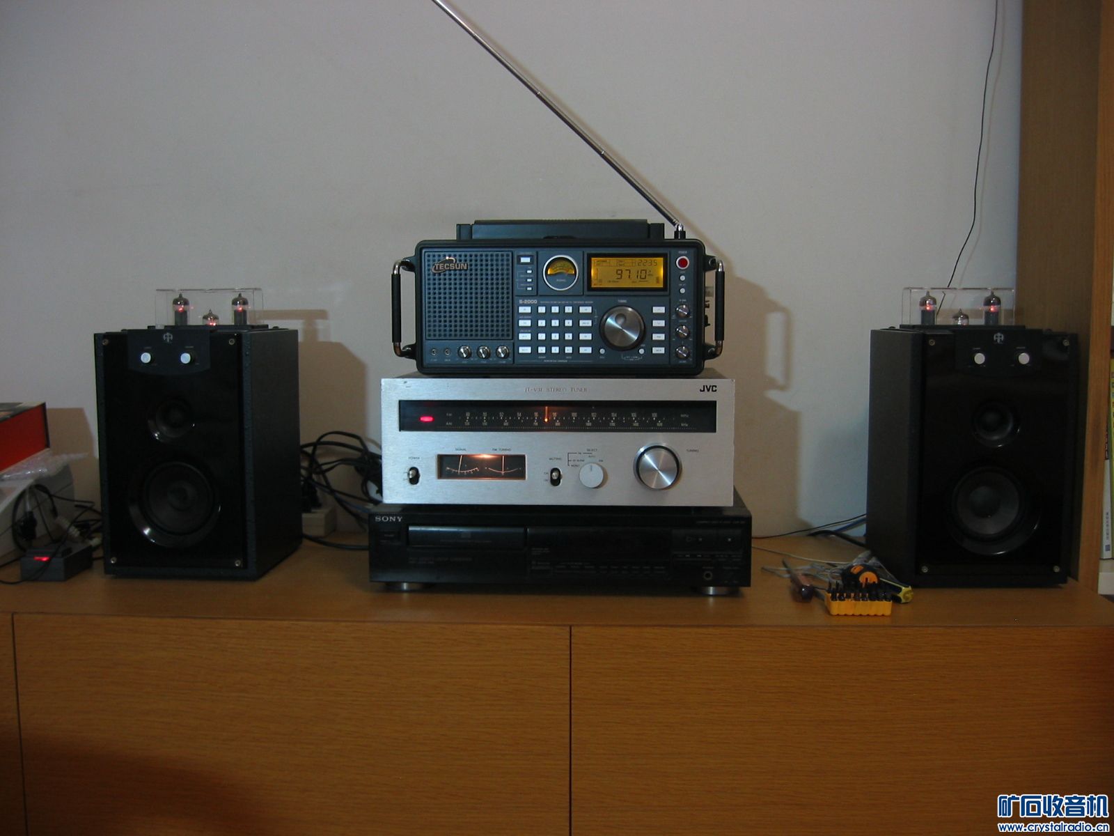

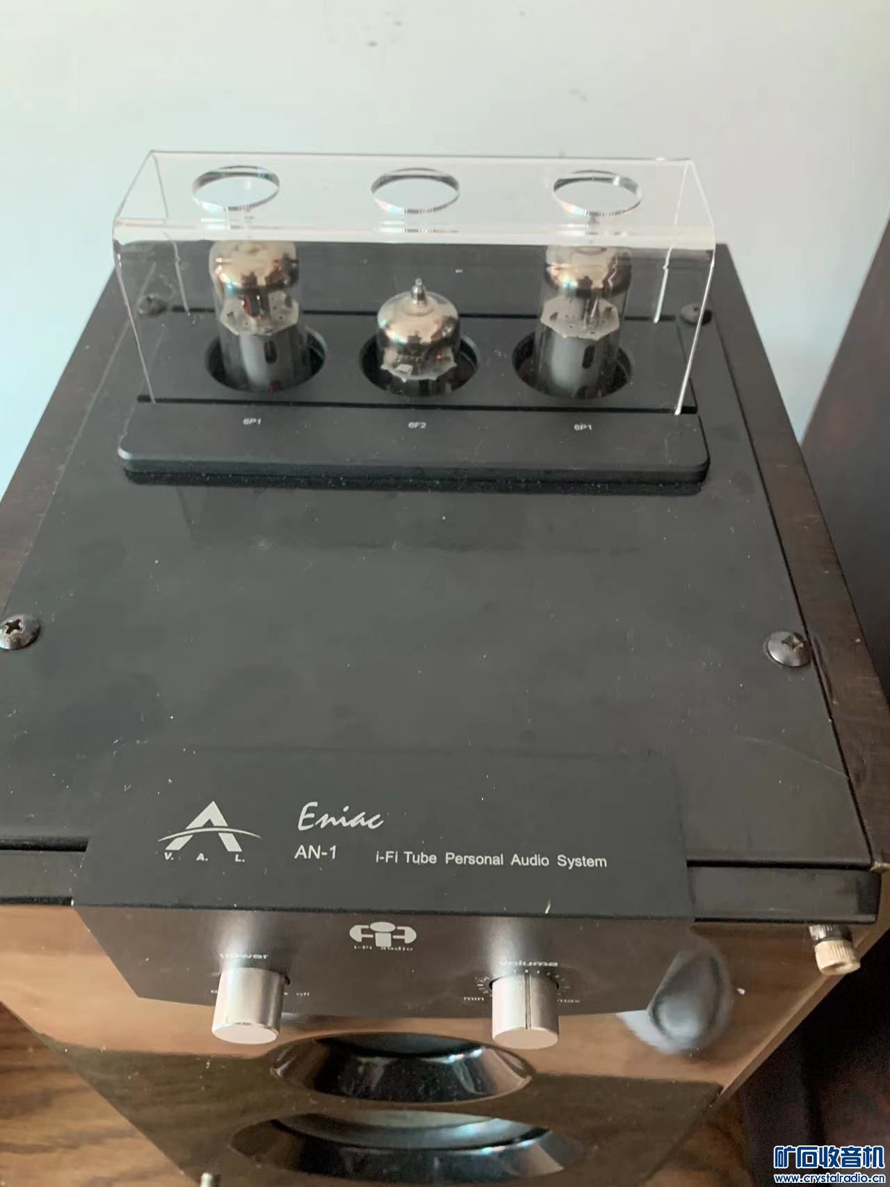

记不得具体时间了,2000年左右,在一次电脑城闲逛中,被这款AN-1极典多媒体胆机音箱的音色吸引,一曲恰似你的温柔,坚定了买入胆坑的决心,于是花了1000+,买了这对小音箱,对于当年工薪的我,还是很贵的。后面听了大约1年的时间,右边的箱子在开机温度起来后,出现杂音、音轻、忽大忽小甚至无声的现象,关机冷却后再开又正常,如此反复,感觉挺烦,后面就没再听这对箱子了。本想拆开维修,由于对胆机不熟,惧怕直流高压,所以没敢动手;后面也有过怀疑温升引起故障的想法,准备把功放与音箱分离,单独组装胆机功放的打算,因各种原因搁置,一直到现在,放了20多年,闲来无事才开始考虑修理恢复,重拾年轻时发烧友的梦想。

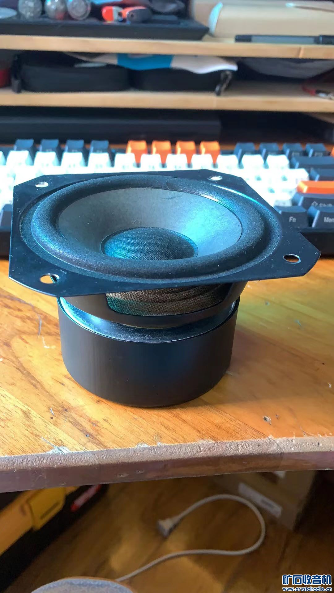

放了20年的音箱,惨不忍睹,满是灰尘,低音喇叭橡皮边破了,纸盆略有损伤,估计是在储物间搬东西给碰坏了。拆开一看,PCB上的电容已经鼓包,考虑到极典也是国内知名胆机品牌,音质应该不错,于是决定修理后,放书房听音乐,那就修吧!!!淘宝买电容,喇叭拆了寄到揭阳修理,开工。

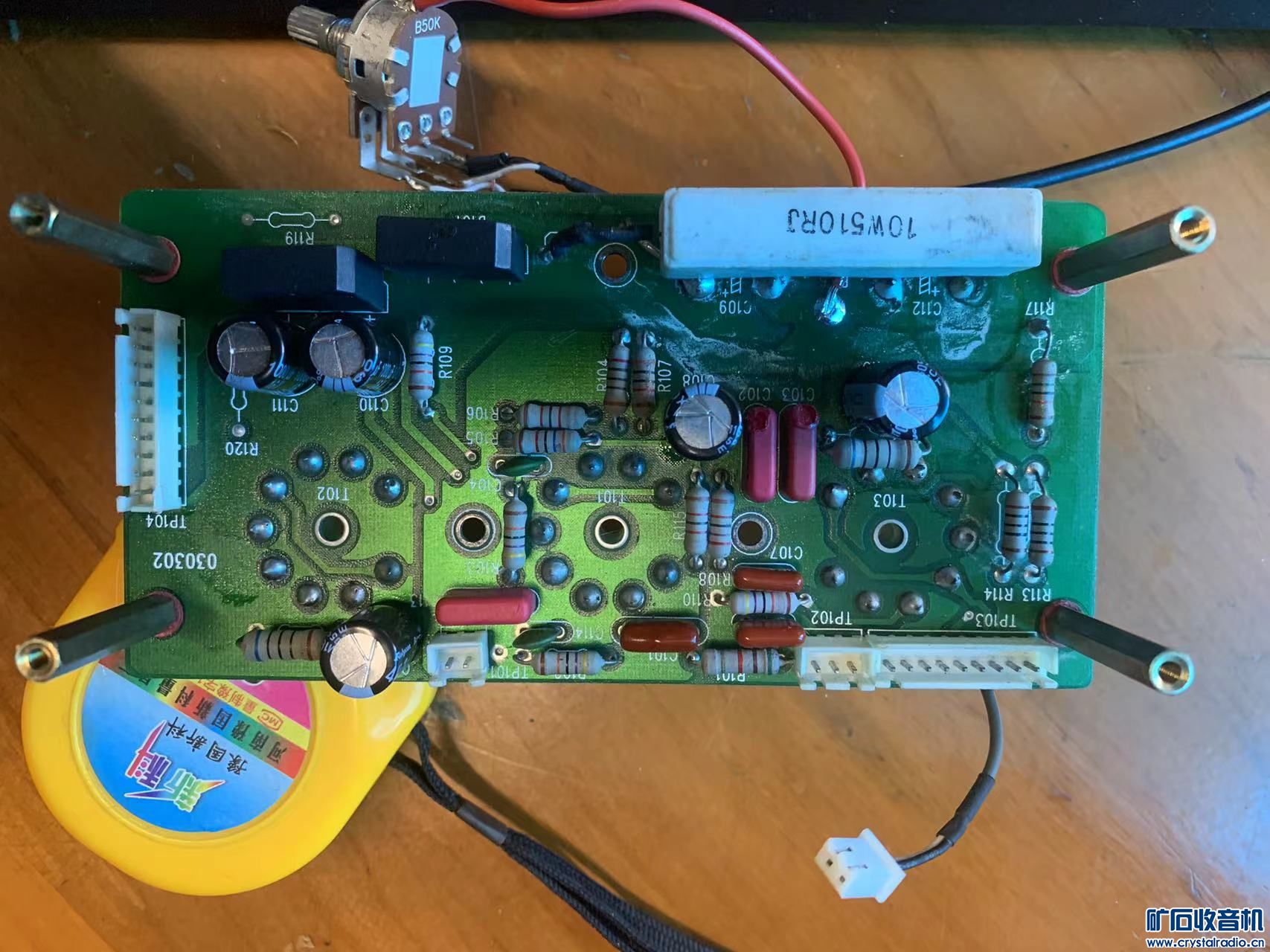

更换全部电解电容,拆卸旧元件时,弄掉了一些焊盘,PCB是双面板,有些焊盘是通过金属化孔到背面线路,正面只有单个焊盘,面积较小,烙铁温度较高时,正面焊盘就容易脱落,导致正面无法焊接,最后只能打孔飞线到背面焊接,这是这个板子设计的弊端,维修起来很是不爽,好歹还是把更换的元件焊上了,四个主电源的滤波电容中,有一个没有连接到线路,导致后面开机一段时间后,一个箱子有交流声,后面飞线补焊后,交流声消失。组装后,开机有声了。

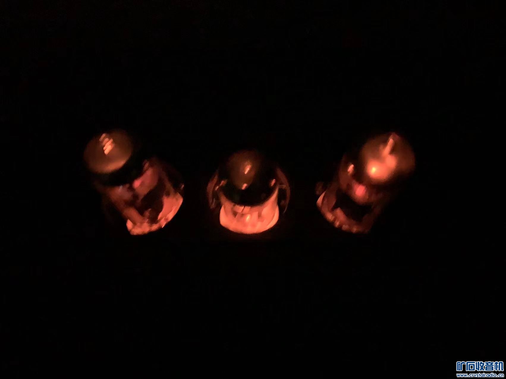

听了一段时间,胆机的声音还是很不错的,好景不长,记忆中的故障还是出现了,机子热了,声音就变了,时大时小,甚至无声,关机再开又有声了,起初一直怀疑金属化过孔不通,于是反复拆装、补焊、飞线、试听,前后断断续续花了近1个月时间,还是没找到原因。这个箱子功放是6F2+6P1的推挽,每个音箱电路分立,独立调音,中间还怀疑是电源或输出变压器变质,两个声道更换PCB、管子,结果还是一样。后面偶然观察到,每次故障时,6F2灯丝都会变暗,由于空间狭小,加上内部高压,不方便测量,怀疑是管座接触不良,于是淘宝又购买进口小九脚镀金管座,全部更换,换后声音变亮了,也较以前通透了,以为故障找到了,可听了一段时间,现象还是依然出现,这下真不知道到底什么原因了。

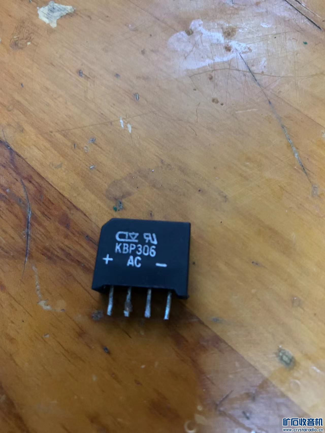

万般无奈之际,感觉6F2灯丝供电是最大问题,供电电路也很简单,就一个全桥、两个电容,整流滤波供电,灯丝绕组是2*3.8V,中心点接地,除单点接地外,灯丝供电与其他电路都没关系,也曾怀疑桥堆故障,可用万用表二极管档测量每个桥臂电阻,都是对的,正向500多,反向不通,也没多想。最后,没招了,还是要测量数据,于是在管座灯丝引脚两端焊上两根高温导线,直接加到万用表直流电压档,开机观察灯丝电压,测量下来,灯丝供电4.8伏左右,故障时会掉到2.6V,然后晃晃悠悠又回到4.8V,声音也随之恢复;同样方法再焊线测量桥堆交流侧电压,稳稳的7V左右,没错啊,怎么直流飘飘荡荡?估计桥堆的嫌疑最大,于是淘宝购买KBP307,更换原来的KBP306,更换后测量灯丝电压,稳稳的直流6.5V,稍稍高一点,6F2亮度感觉比原来高了一倍,这下明白了,原来就是桥堆的问题,于是一道更换高压整流桥堆,更换后测量派型滤波前端电压316V,输出变压器+B端290V,正常,重新组装复原,听音4小时,机子温度约60度,故障再未出现,至此初步判定,极典电子管音箱完全修复。
