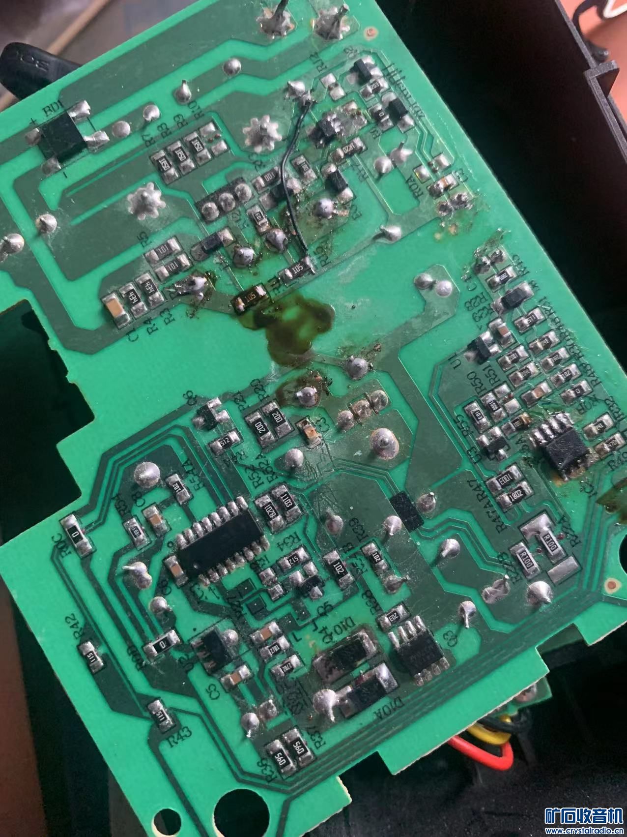

孔记全 发表于 2023-9-11 16:03 这板子坏了都是直接换新的 网上卖的也不贵
sun10851 发表于 2023-9-11 17:18 输出电压低 应该查稳压电路(光耦附近),这个16脚芯片应该是管充电控制的,和它没有多大关系
sun10851 发表于 2023-9-11 20:52 输出电压低-----正常电压多少?低时电压多少? 没有代换芯片 ,有可能和那个六脚的电源管理芯片有关 吗-- ...
zmc5354 发表于 2023-9-12 23:09 可能是ATTINY24A单片机!!!!
