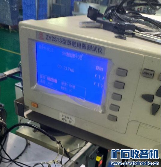

就好比拿这个电阻测试仪(说白了就是个电阻表)来说吧,五六年前的国产设备(5000多一台),现在已经淘汰了,精度不够。量程0.001m欧姆到100M欧姆,我们生产线用来测量电池极片焊接的内阻(不到一秒测一个产品),24小时不停工作。一般爱好者根本用不到,拿回家占位置,测量也不方便(四线制测量),但工厂必须用,哪怕只用到一个档位,因为客户要求的数据标准必须保证。
