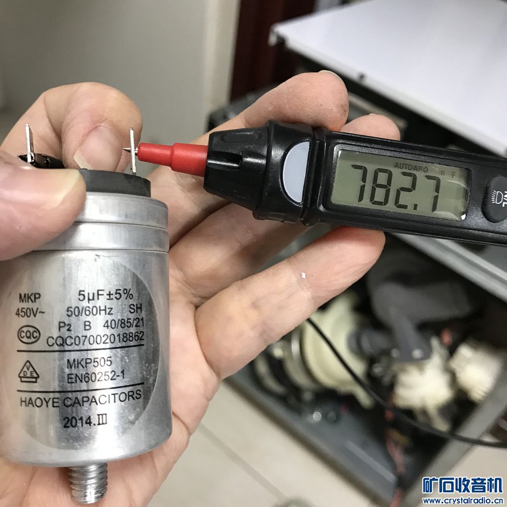

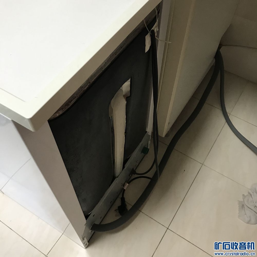

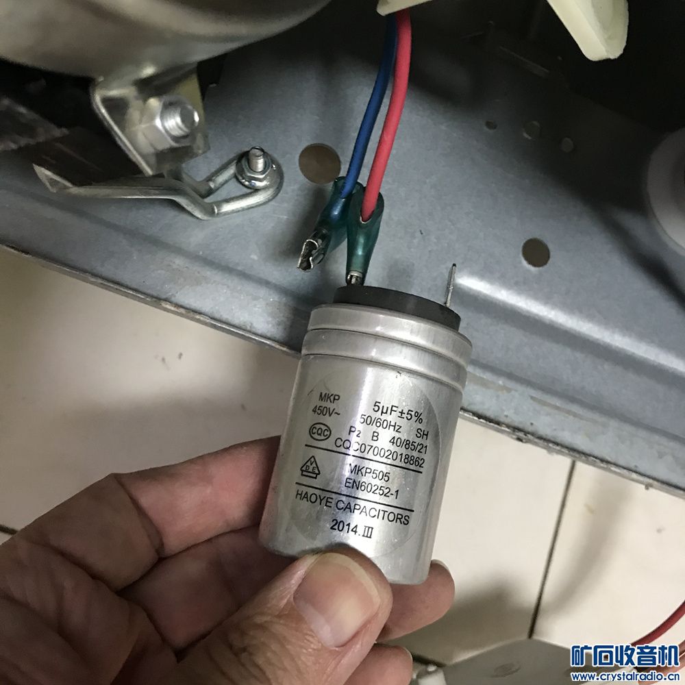

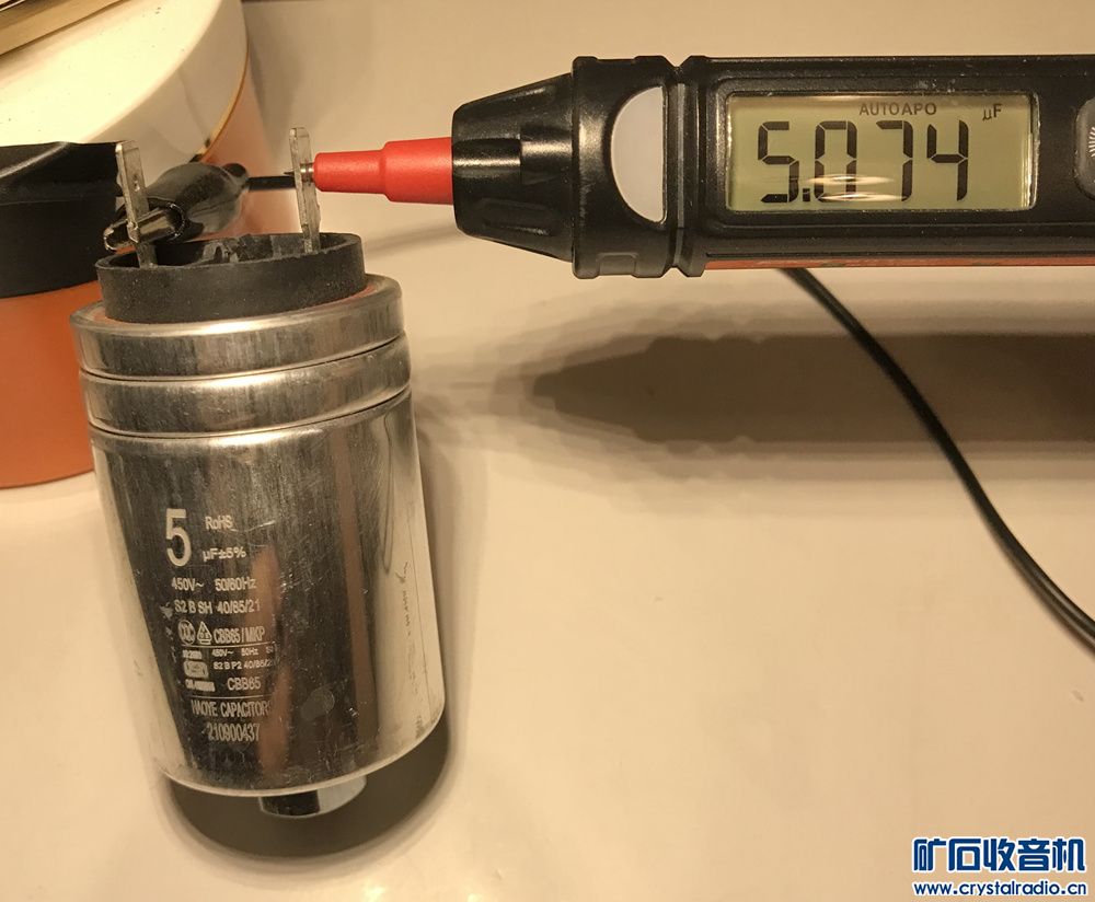

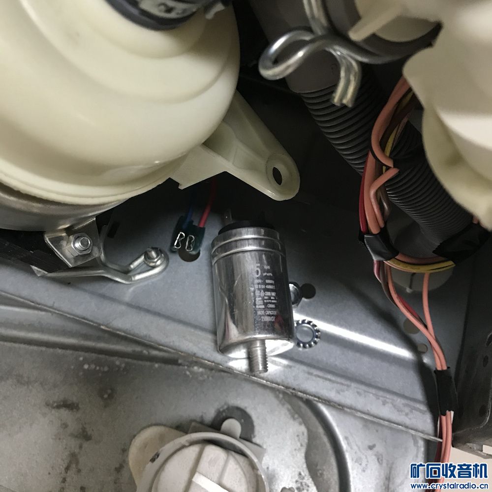

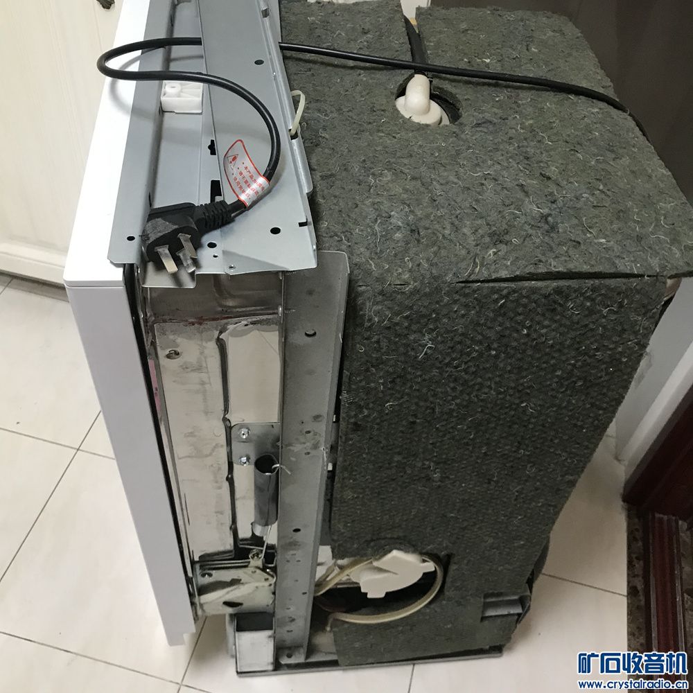

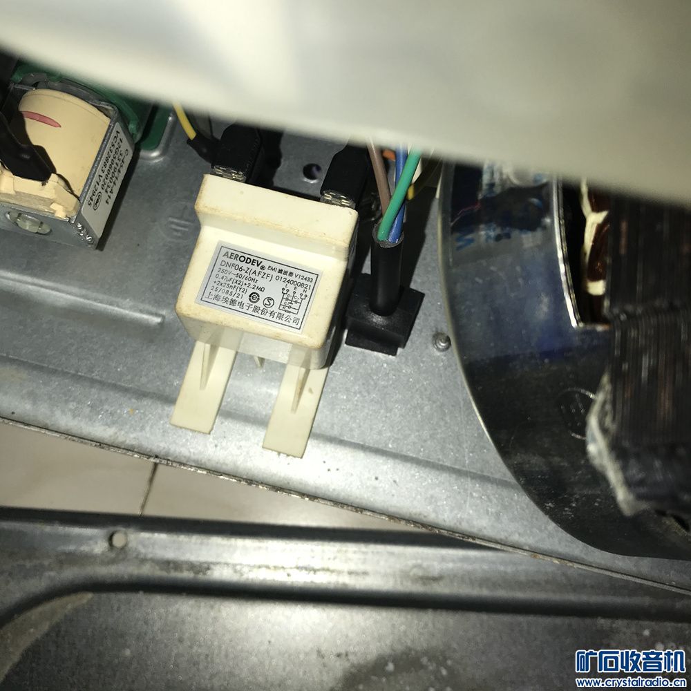

前几天,15年买18年启用的洗碗机,最多每周用两次。突然罢工不洗了。进水正常,就是到了洗涤时光有嗡嗡的声音,不启动喷淋洗涤。看了一圈网上说,是电机的启动电容失效。没办法,拆机看看吧。这洗碗机外壳结构互相连接,6面连散热孔都没有。只能是试着拆,最先卸掉顶板,再拆其他面,最后卸掉底板,才看见洗涤电机和启动电容。扭掉固定电容的螺母,拔掉电容一极的引线,看出这启动电容是5μF。祭出我的笔形表。测电容的结果780nF,只剩15%容量。这电容还真没见过,为啥会坏?可能是工作温度高,但电容标识85度最高,应该也行啊。拆机两小时,判断故障只一分钟。去宝上看,找了一个和这个基本一样的,邮费8块,电容6块5。等了一天,电容到货。接着就是安装了,没什么可说的,就是扭一堆螺丝的事,好在基本都是一个规格,除了顶板和底脚固定钉有点不同,其他都一样。顺利安好,接好水管、电源,开机,满血复活。下面就是图了,我也不知道怎么往帖子的文字中插照片,只能一起发。大家对付看

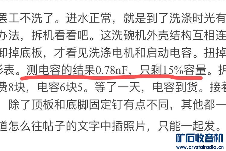

发表于 2023-9-1 13:36:20 | 显示全部楼层
不错,动手能力还是很强。比那些喜欢夸夸而谈,看似好学其实狗屁不通的帖子强!
不过,文字叙述有地方错误,不够细心,有待加强。
测试电容器的容量,是多少容量就用原始数据和单位说话,免得搞错出瑕疵。
 楼主| 发表于 2023-9-1 13:40:40 | 显示全部楼层
不过,文字叙述有地方错误 ...
抄错了,现在改回正确的了
发表于 2023-9-1 13:52:20 | 显示全部楼层
你问这个电容器为什么会坏,我们都知道,电容器接入电路,它也会受到交流电的冲击而损坏,因为它有时候也不耐电压或者电流的冲击。^_^所以,它也有寿命问题。

电器用开了要经常用才耐用,比较少用还容易坏,10年的电容一般没有失容的那么厉害,我洗衣机电容用了20年仍然继续使用中

20年前的洗衣机,一般不加温,现代洗碗机都是镶嵌设计,没什么空间,还一堆保温棉,工作条件明显恶劣。按说这启动电容不致于5年就坏,如果平常环境使用,室温条件下,据说指标在一万次启动,可估计连一千次也没有就坏了。

 楼主| 发表于 2023-9-1 16:26:01 来自手机 | 显示全部楼层
kehua 发表于 2023-9-1 15:32
LZ这个洗碗机是什么型号的?修好后总结一下以后只要拆那面板就可以直达目标,方便有同型号机子的坛友维修。 ...
我拆除顶板和左右侧板,才最后拆底板。似乎不拆侧板,前门下的小塑料壳很难打开,就拆不到底板。只有拆掉底板,才可以看见洗涤电机和启动电容。这是台海尔六套的,型号好像是WQP6-V9。
