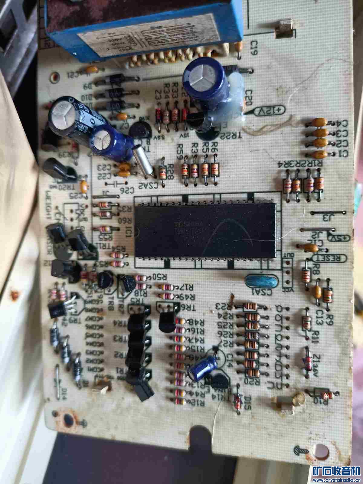

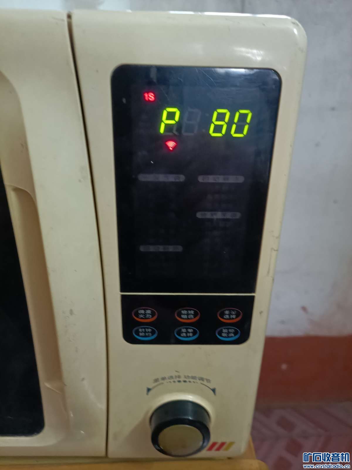

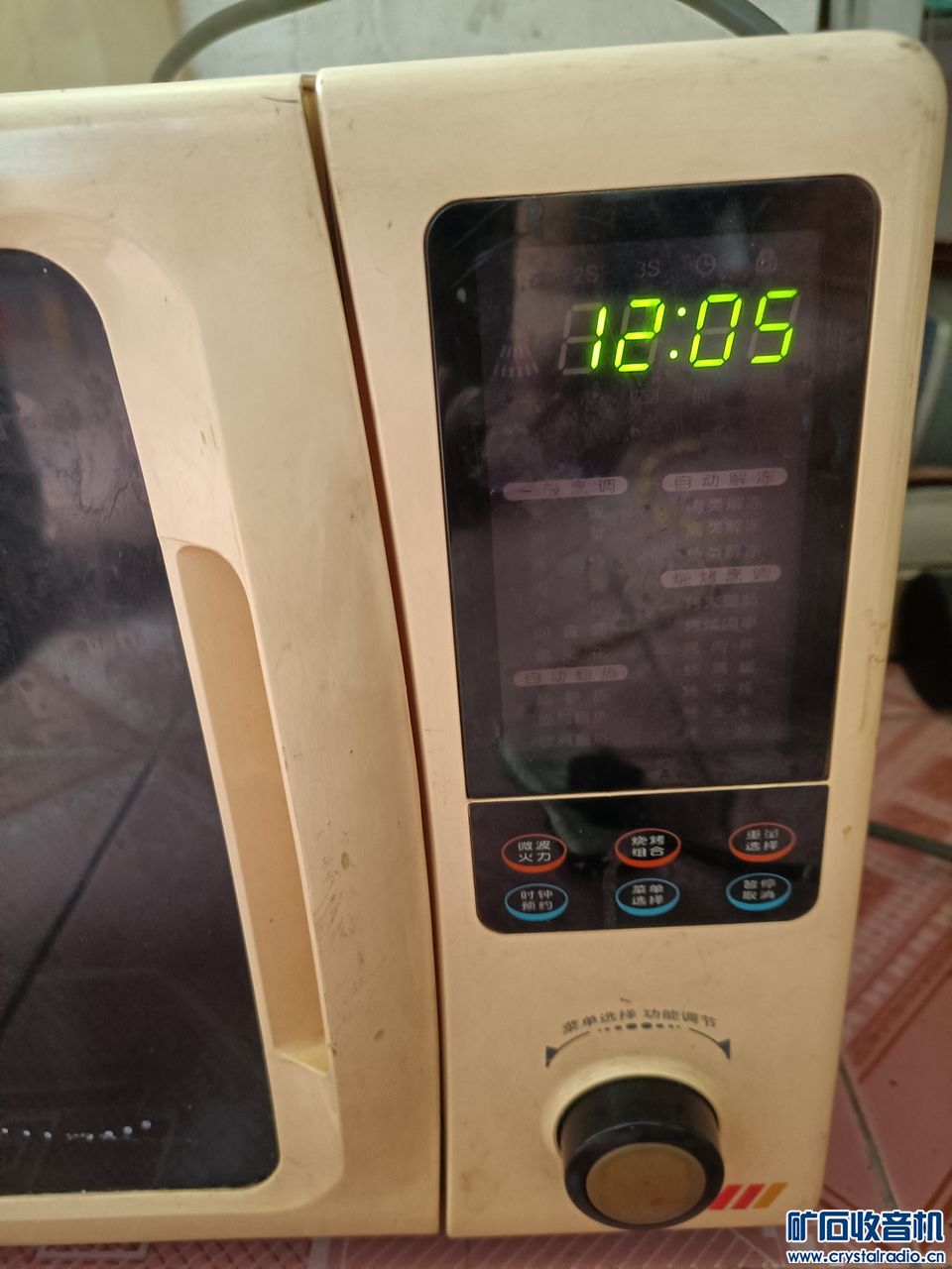

刚通电可以调时间,但过了十多秒就无法调了,怎么转动旋纽都时间都不动,功能按键可以正常使用切换功能,编码器换了还是无法调时间。
显示的时间是可以正常跳动的,淘宝搜不到这款电脑板更换。如何维修?

更换晶振试试吧:
宝上有比较接近的拆机件,只是价格不菲,加运费120元
发表于 2023-8-3 19:31:12 | 显示全部楼层
既然菜单功能选择器已经换过了就看主板了,网上有图。晶振怕是不好找吧!
发表于 2023-8-3 19:57:25 | 显示全部楼层
还有独石瓷片小容量电解
 楼主| 发表于 2023-8-3 19:58:40 | 显示全部楼层
海洋DZ 发表于 2023-8-3 17:55
更换晶振试试吧:
淘宝搜了,网上有的是旋转按钮偏右的,我这个是居中的,面板不合用

发表于 2023-8-3 21:51:39 | 显示全部楼层
首先,要表述清楚故障现象。
时间不能调节?什么时间?时钟?还是微波工作时间的设定?
笼统几句话,叫人家怎么回答你问题?问东答西?^_^
发表于 2023-8-3 21:54:02 | 显示全部楼层
已知,按键可以按出某些菜单出来。
你叫人家更换晶振?
懂不懂单片机工作原理?还是为了赚积分而回答问题呢?

 楼主| 发表于 2023-8-4 09:43:21 | 显示全部楼层
935482411 发表于 2023-8-3 21:51
首先,要表述清楚故障现象。
笼统几句话,叫人 ...
是加热时间不能调,时钟可以正常计时的

发表于 2023-8-4 10:25:48 | 显示全部楼层
lhc125 发表于 2023-8-4 09:43
是加热时间不能调,时钟可以正常计时的
这样一来,重点检查调节部件本身以及它所调节的信号是否顺利到达电脑块。
看主题帖子描述,与时间有关,重点检查对应线路中的电容器,是否有损坏。
发表于 2023-8-4 10:51:25 | 显示全部楼层
微波炉 用来3年以上出现故障 很多是键控部分的下拉电阻 阻值变化大导致的问题 用无水乙醇清洁一下电路板  换一下按键试一试(最好用 欧姆龙 松下 的防水按键)
