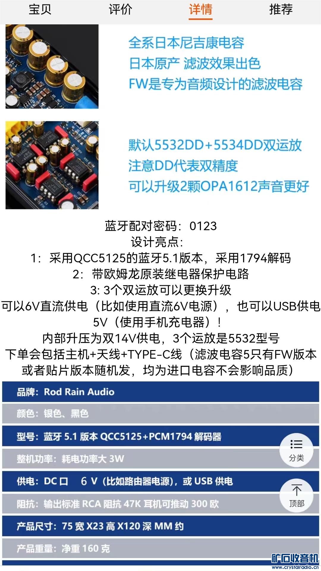

某宝销量还挺大的
测试线路输出 10K负载,
频响低端滚降比较大,
50Hz  -0.41dB
40Hz  -0.605dB
32Hz  -0.87dB
25Hz  -1.315dB
失真 1KHz  典型0.16%   0.018%(开80KHz滤波降一个数量级)
总体设计有缺欠,电源、数模地线、滤波器取值
马马虎虎听下可以,但按HIFI标准 照比CD  差很多,就连 sony F11 VCD 20Hz 也就 -0.5dB
注意以上测试是 手机播放器一直到解码器输出RCA,手机均衡器、杜比等音效全关,直通状态。
实际手机播放器默认开杜比,此时40——60Hz 有 5dB左右提升,第一耳朵听低频量感十足,还以为不错,裸奔直接露馅
之前还测过两款比这个还不如,这家在X宝实力算不错,但是成品设计还差点火候

发表于 2023-8-1 11:41:50 | 显示全部楼层
孔记全 发表于 2023-8-1 11:29
我也有一个这样的,罗德雨的,音质可以,比一般的蓝牙解码器好很多
罗德雨蓝牙无损解码器
 楼主| 发表于 2023-8-1 11:54:56 | 显示全部楼层
孔记全 发表于 2023-8-1 11:41
罗德雨蓝牙无损解码器
就是这个,性价比做工还不错,之前在别家也买过蓝牙解码器,频响差太多果断都退了,这个要不要退掉?或者加大一下耦合,就行了,但是滤波器80K以上高频噪声虽不至于影响听感,但是没有总比有要好,很多设计优秀的机器,开与不开80K滤波 测试失真结果基本差不多,我有一块9038qm2的小板,开与不开80K滤波,失真基本差不多,都很低
发表于 2023-8-1 12:49:39 | 显示全部楼层
供电是这类盒子的弱项,加强运放和解码的供电会有很大改善,但是这个盒子就装不下了

发表于 2023-8-1 14:20:07 | 显示全部楼层
这个不能怪人家设计的。你只要把那几个运放换为正品就行了。
 楼主| 发表于 2023-8-1 21:26:37 | 显示全部楼层
不知所云,原机运放哪里看出不是正品?难道低频响应、滤波不好不是设计问题?

发表于 2023-8-1 22:26:41 | 显示全部楼层
广告做的不错!就是看不出来 蓝牙传输是否支持立体声

其实直接用差分输出就行,看到一款低于LZ的芯片的蓝牙模块手册上音频输出失真低于0.02%。模块线路输入后再输出也在0.03%。至于差分转不平衡输出的运放失真可以忽略不计。不过没条件测试不知是否真实。

蓝牙输出的模拟信号,失真率是硬伤,如果能直接输出数字音频就好了
