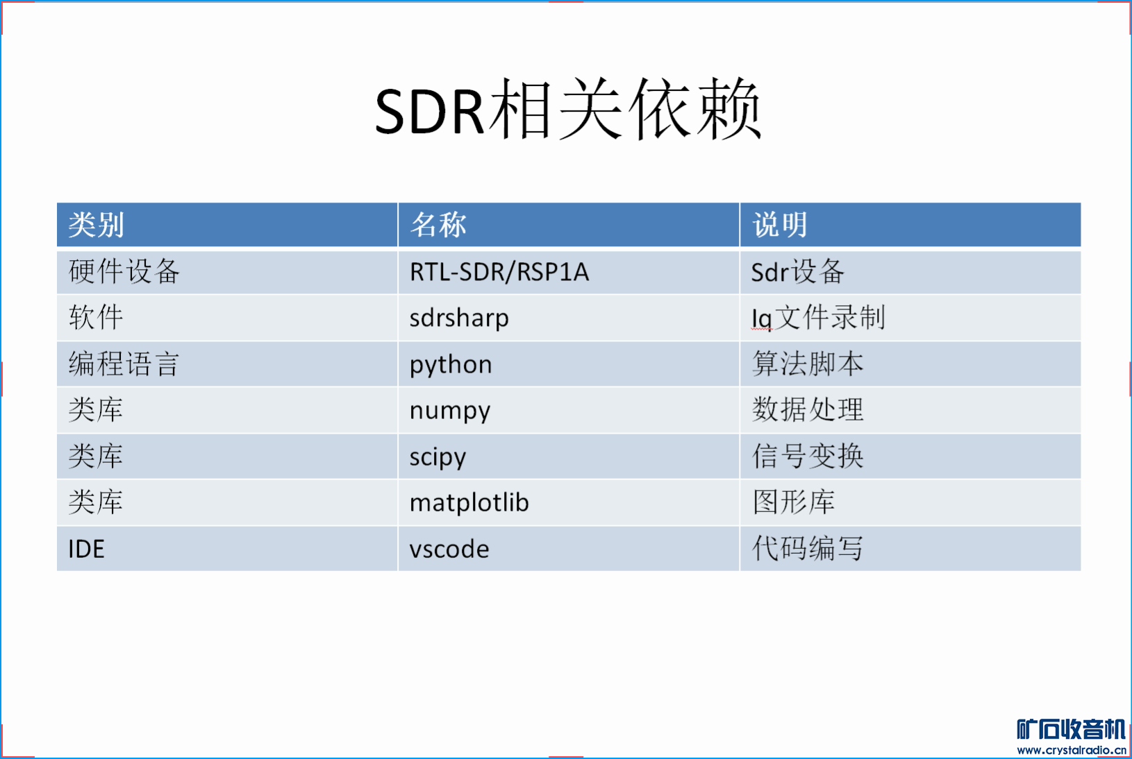

初涉SDR,感觉这次跨越难度比我从单管机到超外差的跨越还大,概念众多,一时难以消化。
这是我当前学习的的相关知识点

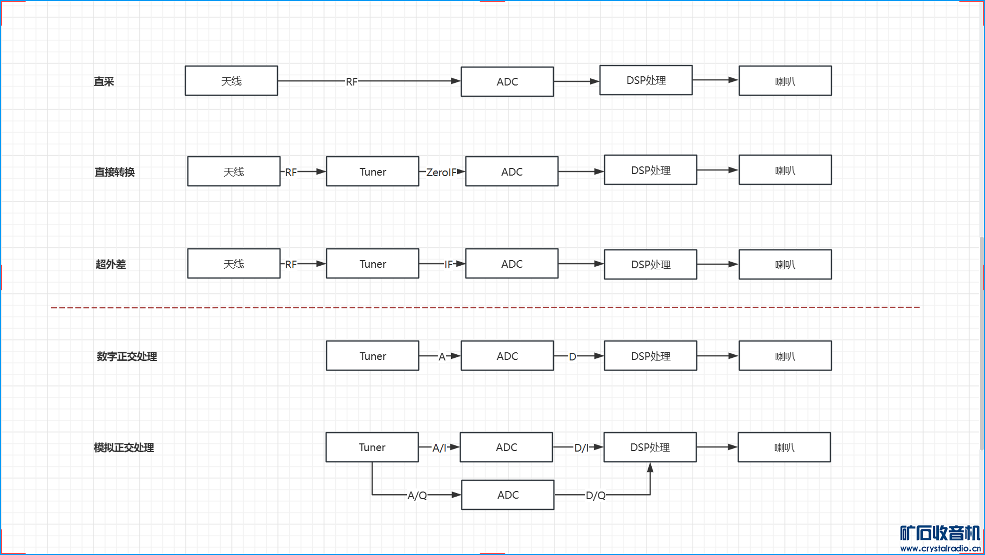

这是常见的几种SDR接收架构,直采,直接转换,超外差,其中
直采-号称是SDR的"圣杯",这种结构把大部分处理过程都移到了数字部分,灵活性极大,但是缺点是依赖一个高速ADC,高速ADC采样的数据又依赖高速DSP处理器,但是高速ADC,高速DSP也就意味着高价格,高成本
直接转换-也交零中频,优点是滤波结构简单,但是存在直流偏差
超外差-也叫低中频,这种结合传统超外差变频和数字处理的优势,是一种低成本方案
在上面的结构中,adc接收到的数据也分为单路模拟信号和双路正交模拟信号,
单路模拟信号优点是只需要一片adc,但是adc采样率要求稍高,正交变换通过数字处理实现,IQ
信号无相位偏差,对dsp性能要求较高
双路正交模拟信号需要两片adc,但是adc采样率要求降低一半,dsp无需做正交变换处理,dsp压力较小,但是IQ信号存在相位偏差

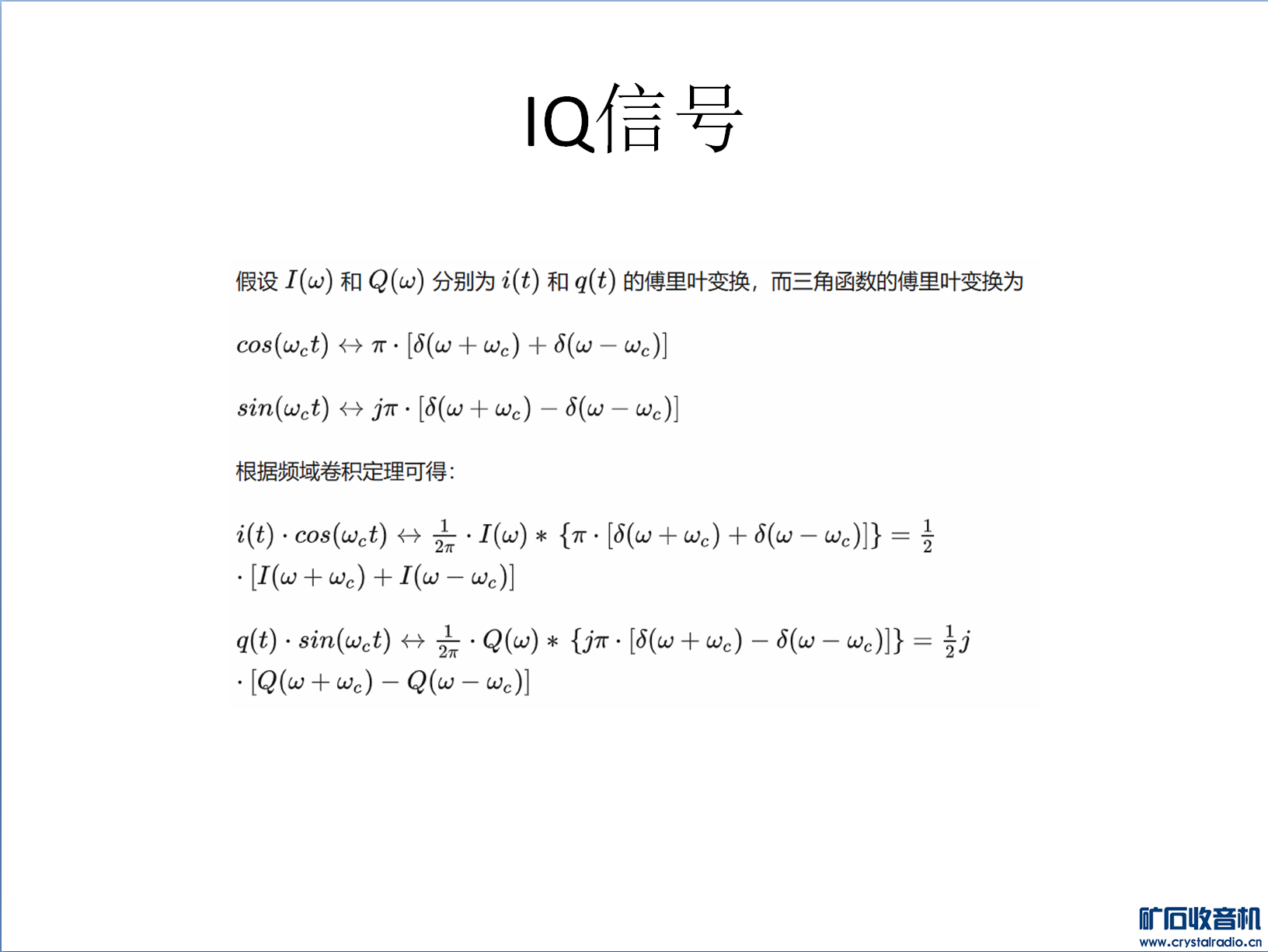

IQ信号,这是一个在数字通讯中非常基本的概念,我在尝试理解这个概念上花费了大量精力,但是感觉还是尚未完全理解,打开教材和网站,对于IQ信号的解释大多是长篇数学推导,以至于都误以为是进入了数学领域,忘记了自己的初衷。我尝试不用复杂难懂的高数,只依赖初等数学来理解和解释这个概念。

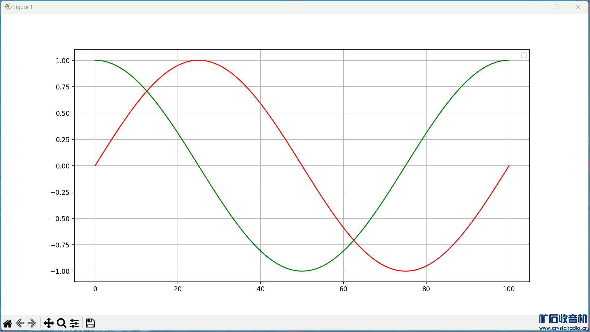

继续回到我们的正弦波,如果我们需要两个点来记录这个波形,哪两个最近点最能表达完整的信息呢,很明显是1/4周期的两个点是包含波形完整信息的最近的两个点,1/2周期和整个周期的两个点因为同在0电位,反而不容易判断,实际上1/4周期的点,可以计算出幅度,频率,相位,而这个属性恰恰是描述一个波最重要的三个要素。
说了这么多,这又和IQ什么关系呢,对于接收来讲IQ信号是对同一个电磁波在1/4周期时刻采集的两个值,接收方要想精确获取此两个周期的值需要PLL做同频同相处理,也就是相干解调的条件,如果不同频同相,此两个数值可能有所偏差。
对于单个波形来讲,是无所谓正弦波和余弦波的,因为你在接收时无法确定相位,正弦和余弦是一个相对的概念,如果我们有两个波形,可以把一个当作参考,把一个当作正弦,另外一个当作余弦来处理。
对于信号合成来讲,如果选择两个同频相位不同的信号来进行合成,也是相差90度相交的最方便合成,
相差180度是两个相反的波形,只会相互抵消消弱,无法影响相位,
360度的就又回到了原点,无法实现更多的变换。
如果合成信号的相位是随机的,那么两个信号合成后会生成两个频率,一个是频率和,一个频率差,如果正交合成可以抵消掉其中一个,只生成一个频率。
以上是项目依赖

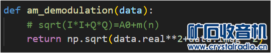

这是am解调公式以及代码
公式说明:
I,Q:iq信号
A0:直流信号
m(n):解调信号
函数参数说明:
data:复数信号序列

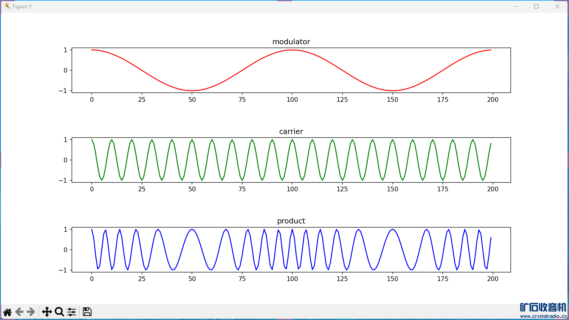

fm调制
这是fm调制公式以及代码
公式说明:
FM:调制结果
A:幅度
Wc:载波信号
Ma:调制指数
Wm:调制信号
t:时间序列
函数参数说明:
FS:采样率
Fm:调制信号频率
Fc:载波信号频率
T:调制时长
m:调制指数

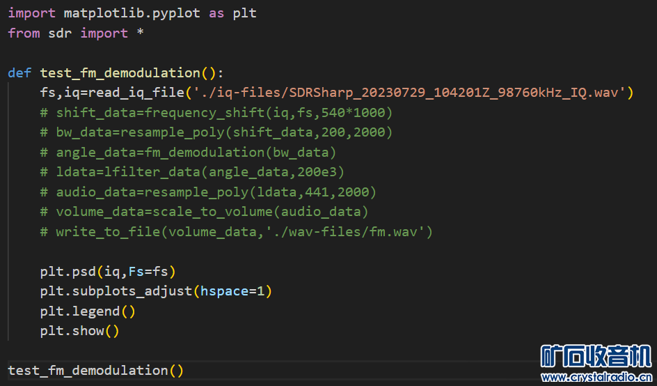

这是fm调制测试代码
这是fm调制结果图表

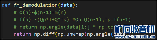

这是fm解调公式以及代码
公式说明:
f(n):瞬时频率
I:当前I信号
Ip:前一个I信号
Q:当前Q信号
Qp:前一个Q信号
函数参数说明:
data:复数信号序列
这是一个鉴频器解调算法
原理是通过对两组IQ值计算相位差或者斜率来获得瞬时频率,相位差正比于频率,这是一种比较巧妙的算法

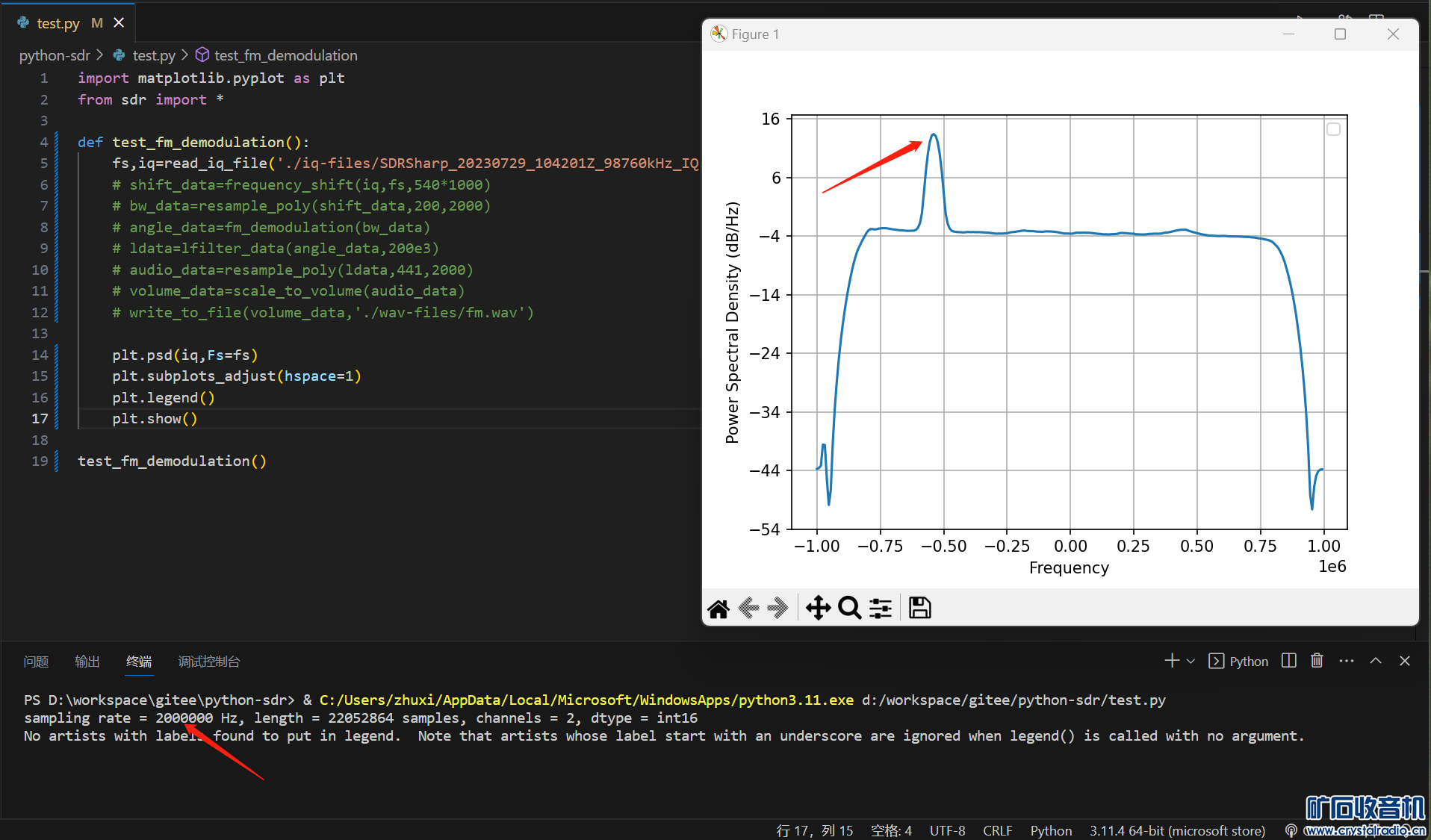

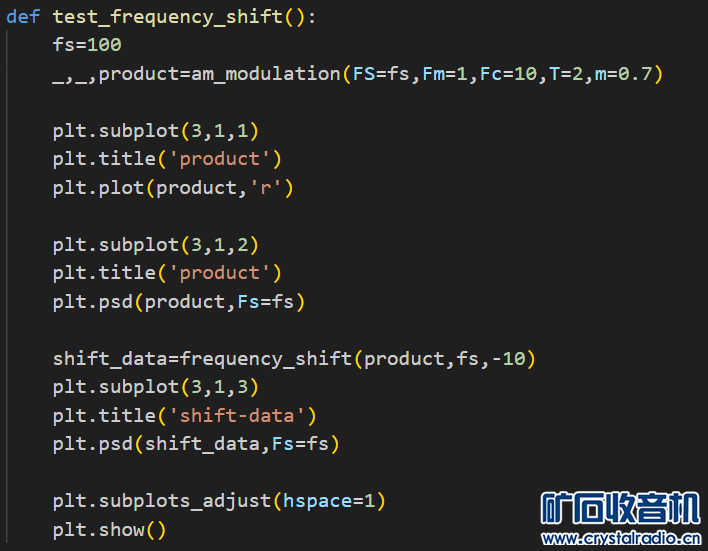

频率偏移

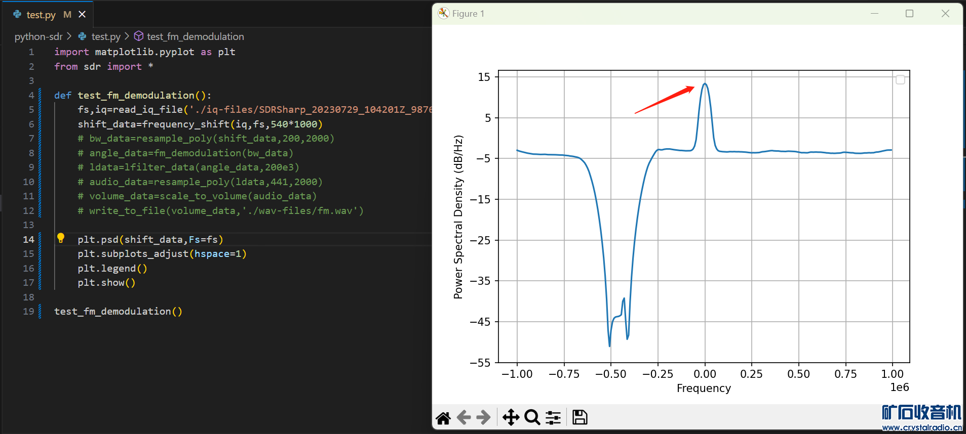

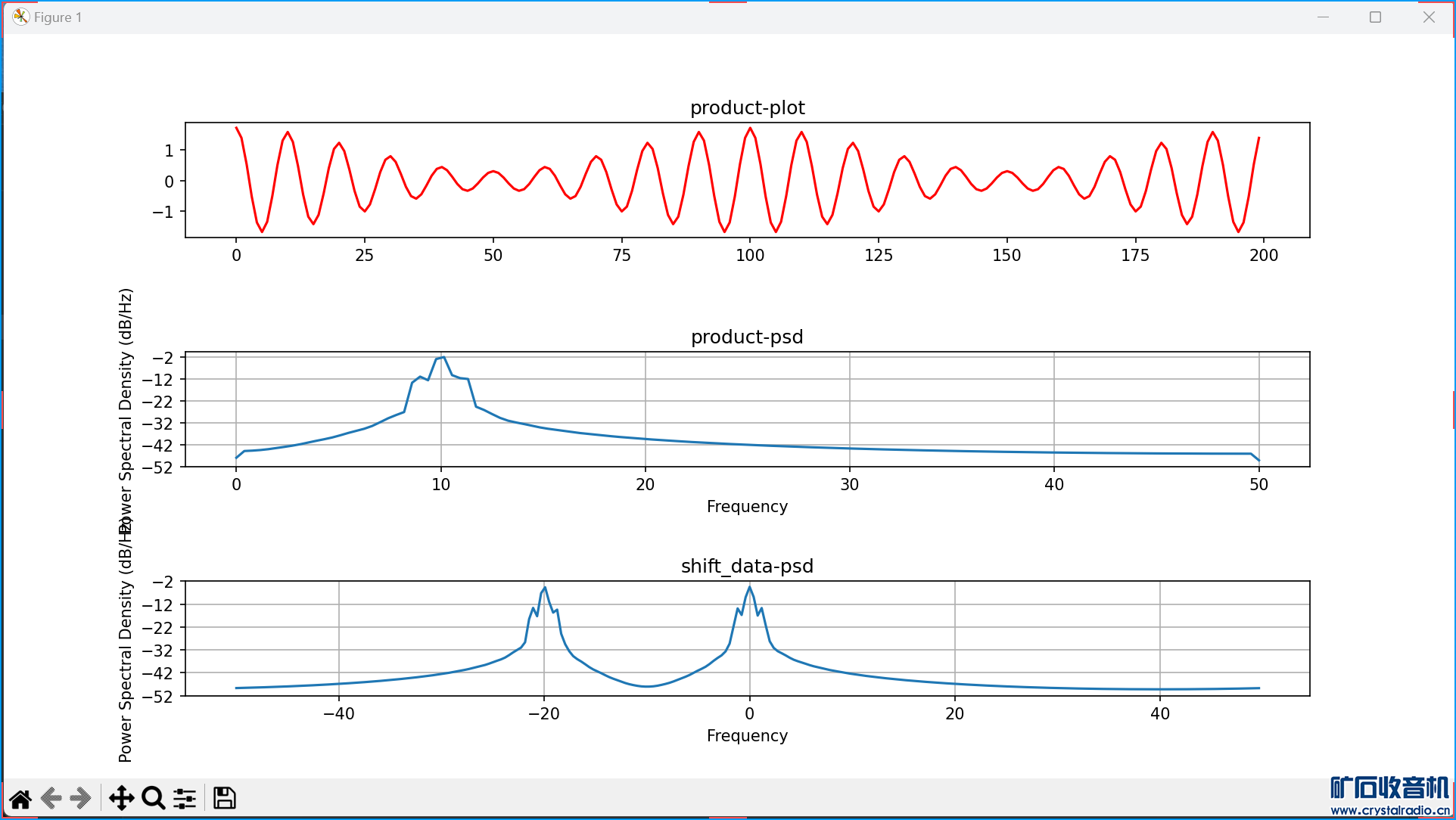

频率偏移,由于我们关心的信号不一定在中心点,因此需要把信号偏移到中心点,要理解这个变换,需要了解欧拉公式,一个上帝公式,e,pi,i,1每一个都是在数学史上里程碑式的存在,以这种方式完美的结合在了一起,我目前还尚未理解这个公式,但是可以把这个公式的作用看作是乘以一个cos函数

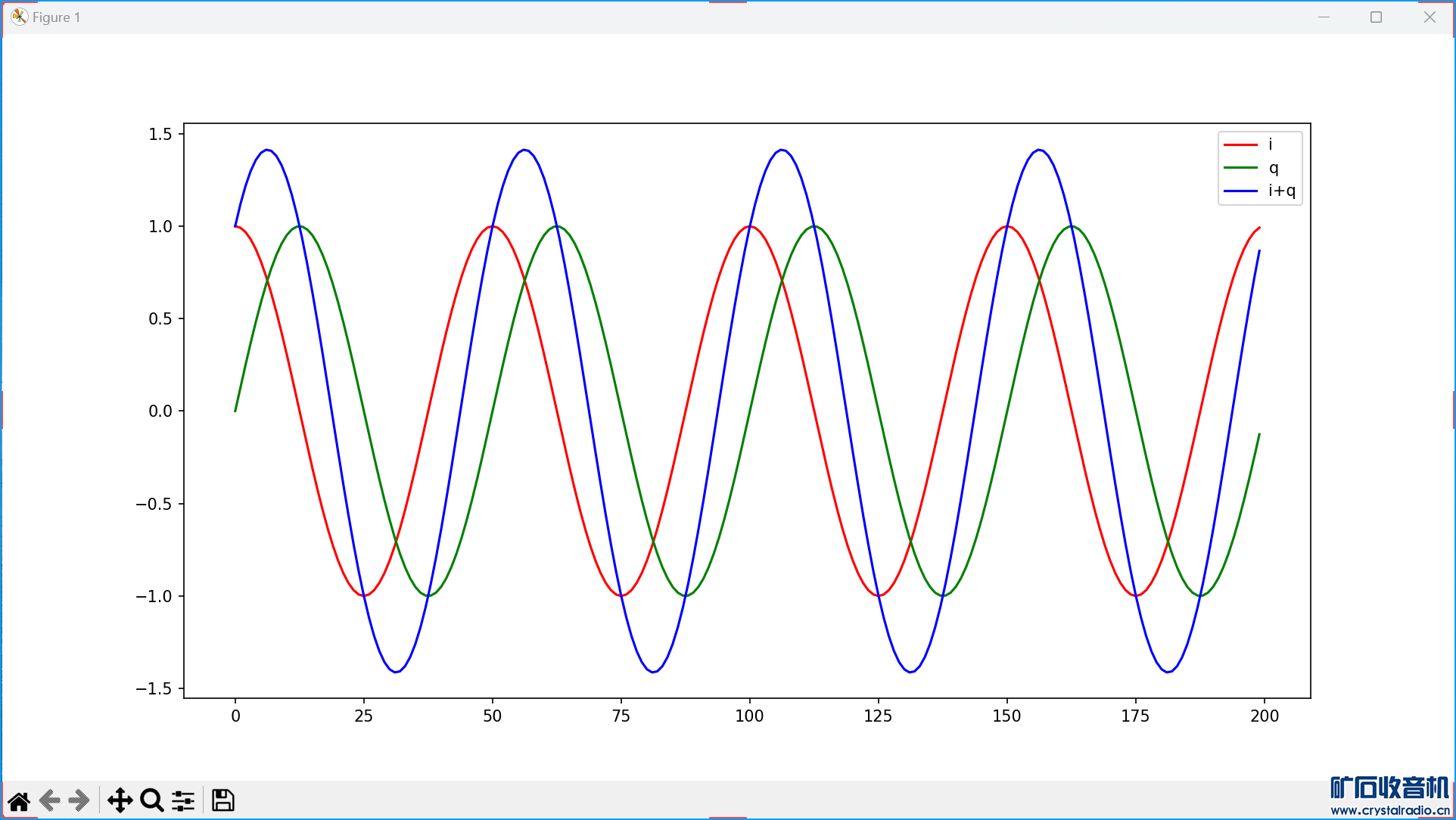

这是我以两种方式数据生成的图表
这是频率偏移测试代码
这是频率偏移测试图表

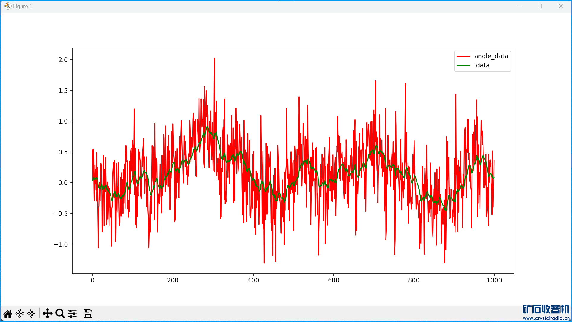

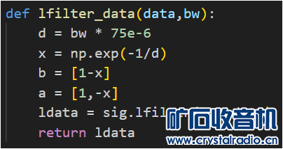

滤波
这是滤波代码
函数说明:
数字去加重滤波器,衰减高频作用
data:解码数据序列
bw:带宽
这是滤波对比结果图表

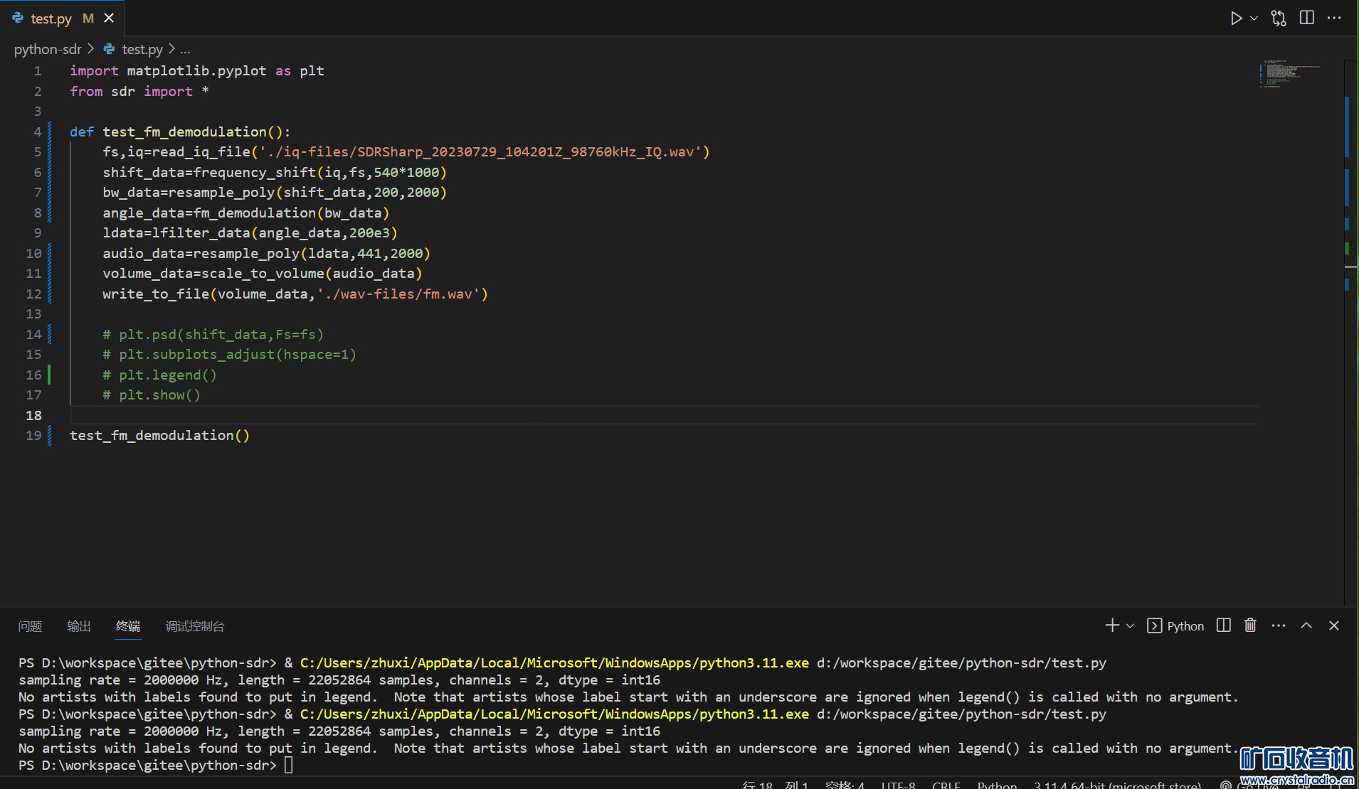

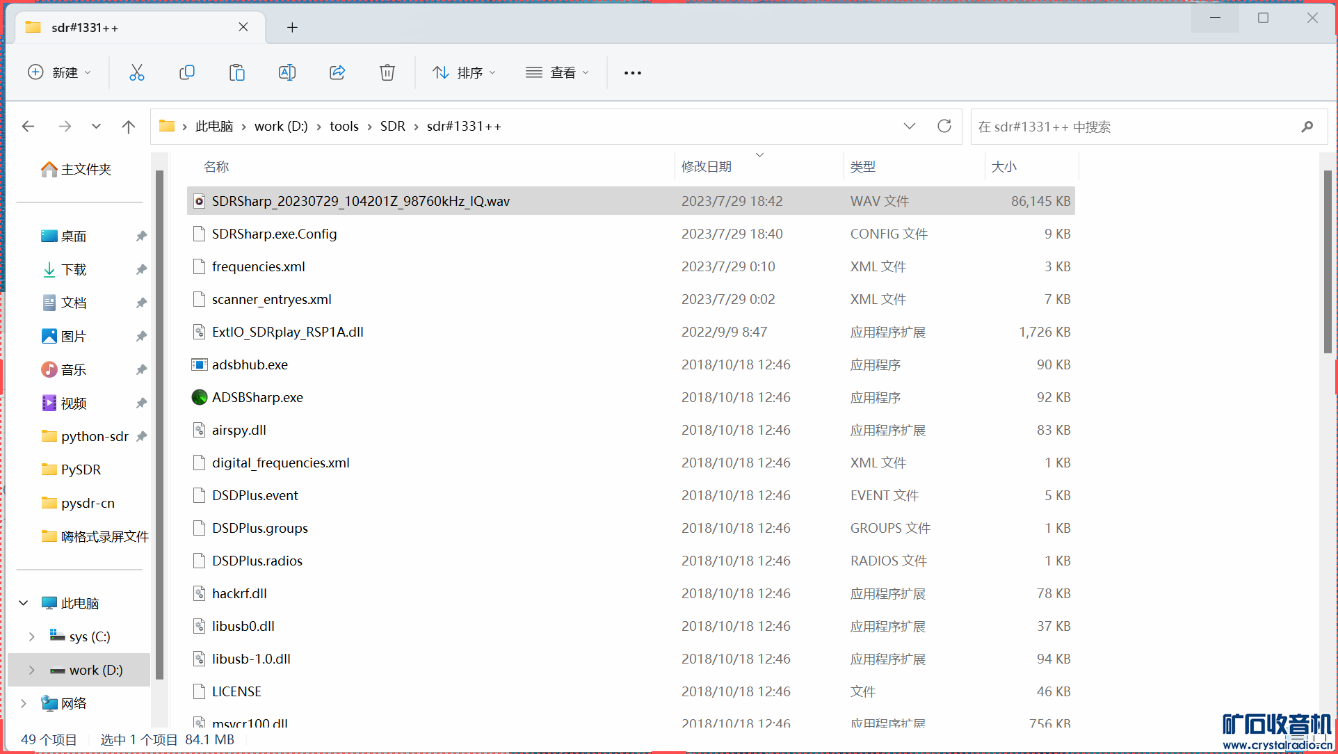

前面的准备工作做好了,我们来实际检验一下我们的工作,先打开sdrsharp来录制一些iq数据
录制的IQ文件在sdrsharp根目录
测试前先看下频率中心点以及采样率
可以看出频率中心点在540K左右,采样率是2M
这是执行偏移之后的结果图,可以看到原来中心点在540k的频率信号现在偏移到了0中心点
执行完代码,文件存放到了wav-files目录
打开wav文件试听一下

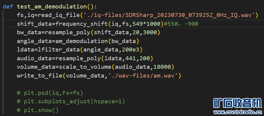

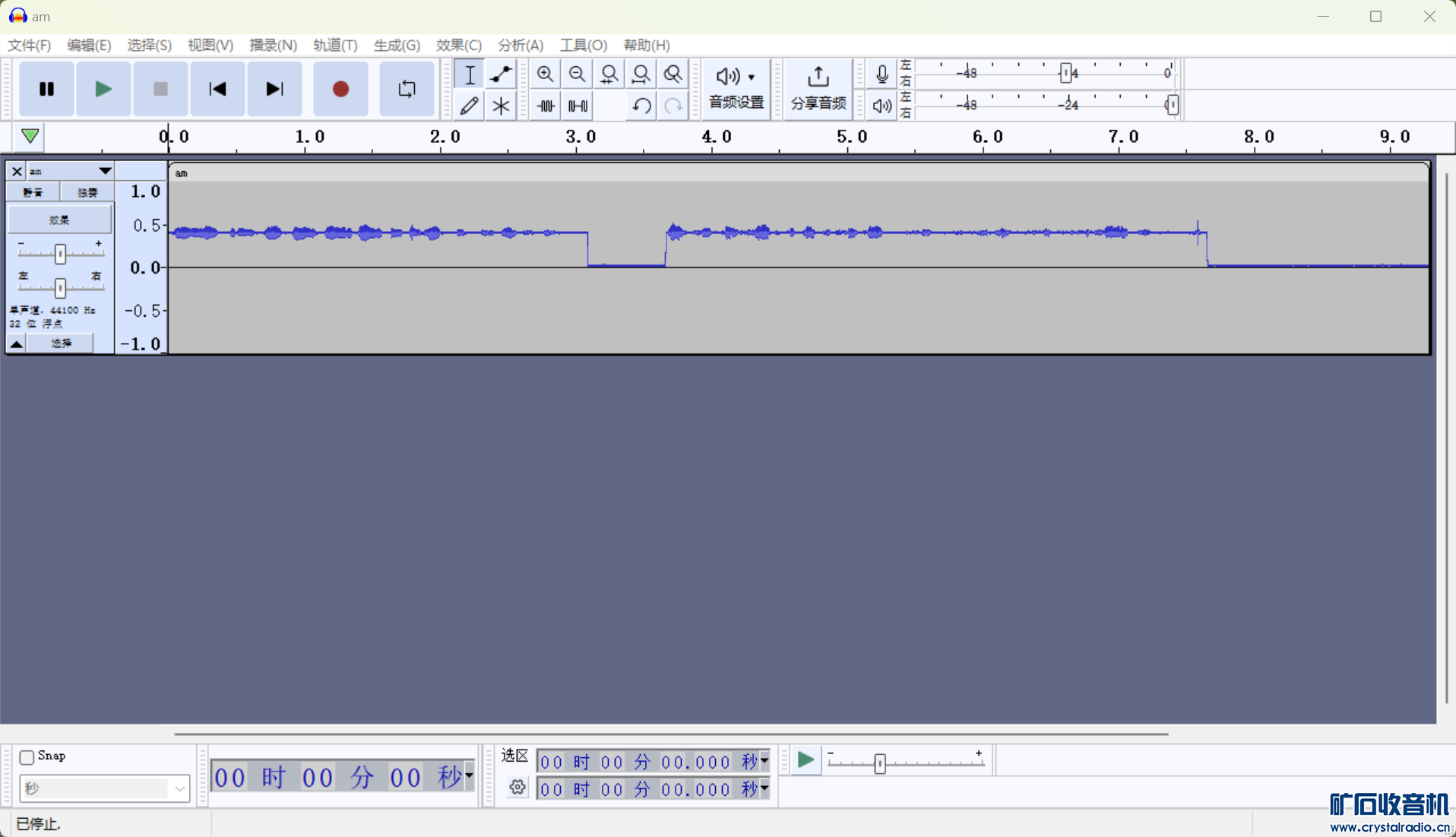

我们用同样的方式测试一下am的解调效果,这里我是用的网上下载的一个国外航空管制录制的IQ文件
打开am.wav文件试听一下

发表于 2023-7-31 10:23:24 | 显示全部楼层

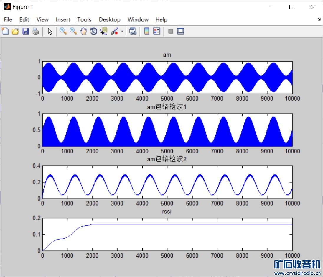

am的解调没那么复杂的,塞不进单片机
用包络检波,图中第一个am波,第二个理想二极管检波,第三个一阶iir低通滤波器,第四个提取的场强信号。
am检波低通滤波器公式:
附:包络检波matlab文件
  1. clear all;
  2. clc;
  3. N=10000
  4. n=0:N-1
  5. fs=2000
  6. fc=cos(2*pi*1000.*n/N)
  7. fa=sin(2*pi*10.*n/N)
  8. alpha=1-1/64
  9. am=fc.*(0.5+0.4*fa)
  10. %fft_sig=abs(fft(am))
  11. %plot(fft_sig(950:1050))
  12. am1=am
  13. am1(am1<0)=0
  14. %
  15. %sig1=filter(ones(1,256)/256,[1,zeros(1,255)],am1)
  16. sig1=filter([1,1]*((1-alpha)/2),[1,-alpha],am1)
  17. rssi=filter(ones(1,fs)/fs,[1,zeros(1,255)],am1)
  18. subplot(4,1,1)
  19. plot(am)
  20. title('am')
  21. subplot(4,1,2)
  22. plot(am1)
  23. title('am包络检波1')
  24. subplot(4,1,3)
  25. plot(sig1)
  26. title('am包络检波2')
  27. subplot(4,1,4)
  28. plot(rssi)
  29. title('rssi')
复制代码

超外差+低中频,单片机还能凑合处理,直采的话根本来不及,还得先正交解调出I,Q,再计算出幅度

简单解释一下iq调制的理解,手机打字尽量简单:
信号的表达是复数的,当然虚部、实部都可以是0。
am调制,虚部是0,把信号实部乘以cos哪些就可以发射了,收到的信号可以相干解调继续乘cos后滤波,也可以其他方法,但一定要搞明白对应频域分析的传递函数是啥。
am调制是双边带的,频域分析上有对称的部分,所以浪费了一半,为了不发射频域分析上那一半,信号的虚部就不能为0。
那虚部是啥,信号实部的希尔伯特变换,然后分别用cos和sin去调制,调制就是频率搬移,加起来发出去,这个信号就是单边带的了,这个加起来的两个部分就是i路和q路。
如果不想希尔伯特变换,i路q路的信号随便填,就是星座图了,比如64
qam,发出去的信号比双边带信号带宽并不少,但是不对称了,也就不浪费了。

fm调制,就是相位函数对时间求导,与iq没啥关系。
