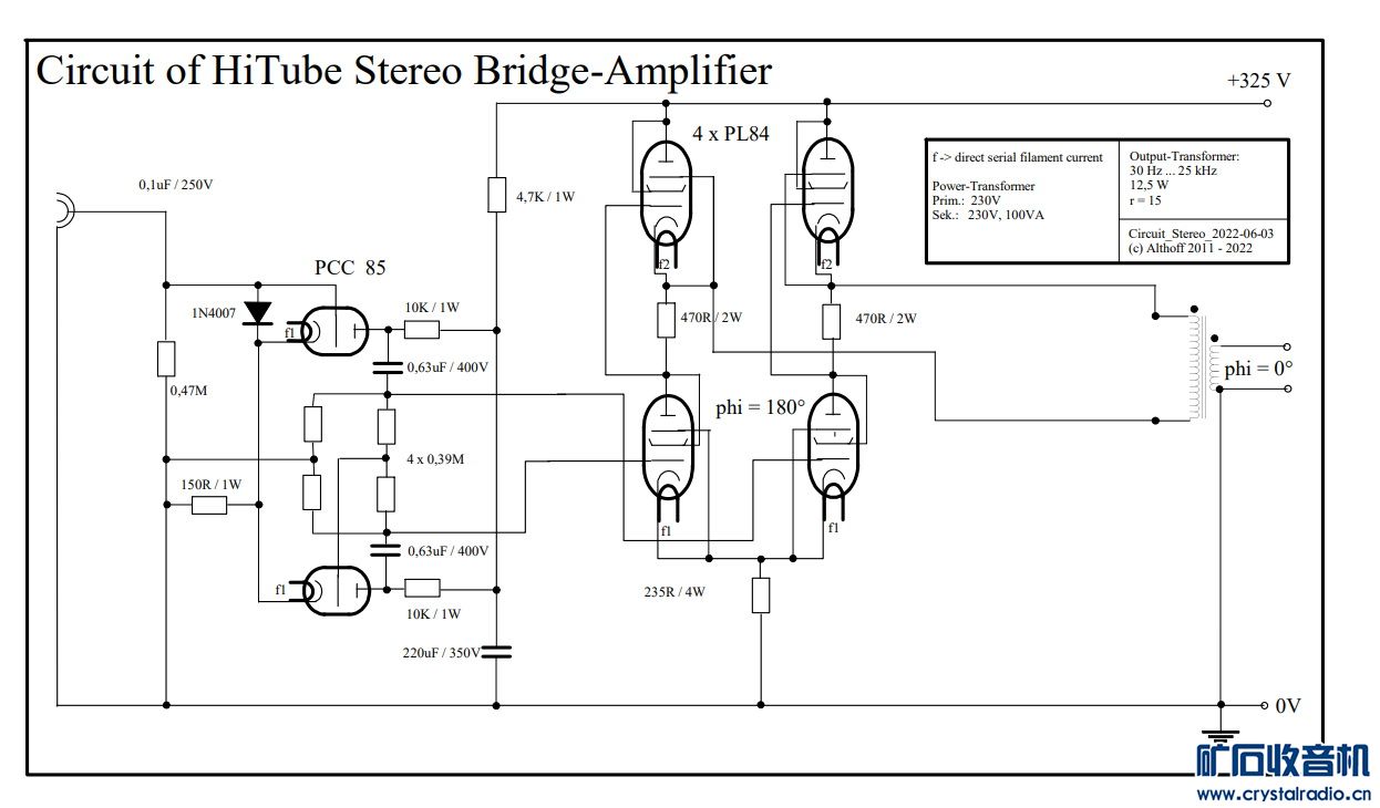

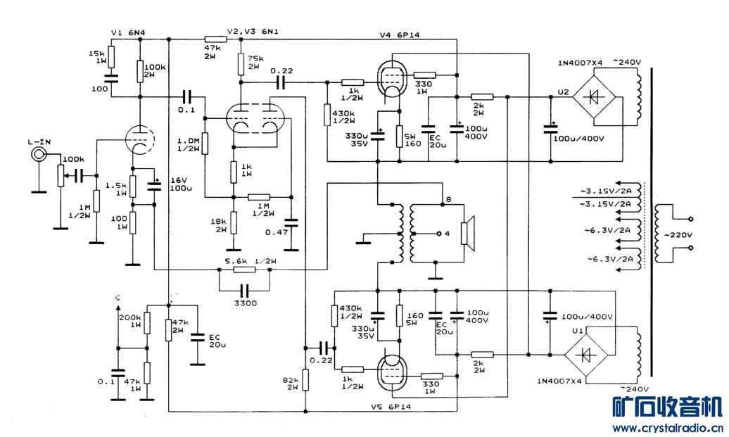

德国网站看到的 看到个6P14 SRPP 桥式功放,比较新颖,请高手帮设计下输出牛的参数

发表于 2023-7-26 15:19:21 | 显示全部楼层
应该是单管屏极推挽的1/2阻抗
不如搞反向并联推挽,双管的输出阻抗为单管屏极的1/8.
发表于 2023-7-26 15:26:53 | 显示全部楼层
四只功率管才十瓦出头的输出功率?真若是这样,也太浪费了。
这种串叠SRPP也就相当于一对管子屏极推挽的功率,唯一的好外就是容易推动
近些年一直折腾这种电路,牛很好绕,负反馈都可以不用,
推动搞好了输出功率与屏极推挽相同
就是推动要求高,还要双电源,双声道需要四组高压。

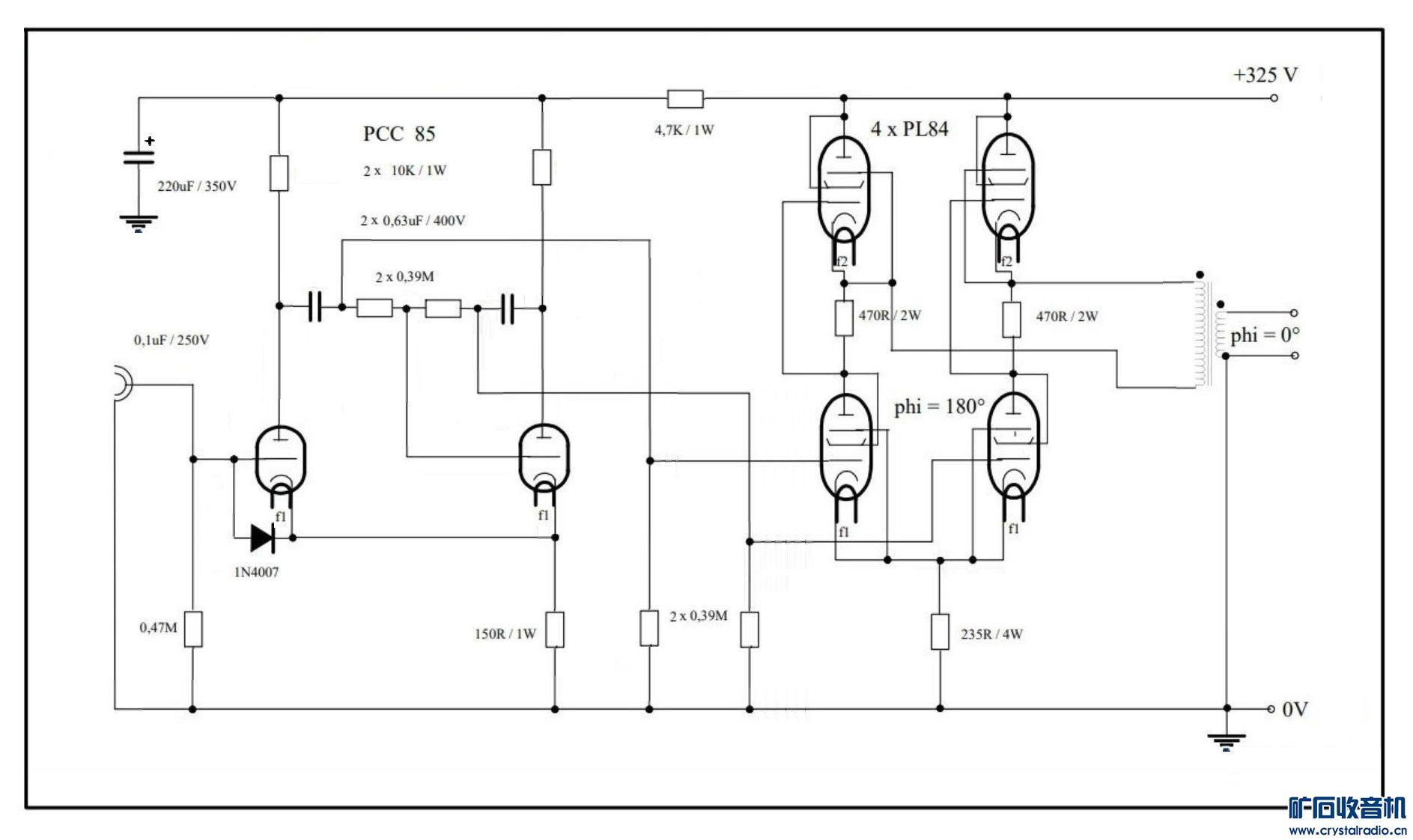

发表于 2023-7-26 16:44:01 | 显示全部楼层
这图,看起来蛮费眼睛和脑袋的。
费劲把它(PCC85)转过来,看起来就好多了!

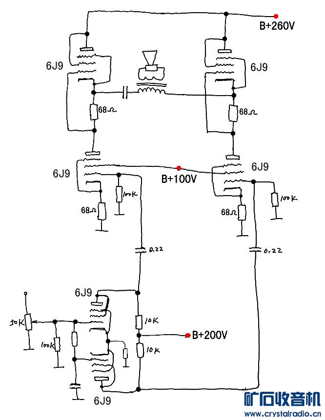

 楼主| 发表于 2023-7-27 10:18:12 | 显示全部楼层
刀尖踢踏舞 发表于 2023-7-26 15:19
应该是单管屏极推挽的1/2阻抗
这种电路比QUAD II 的线路更合理吗? 国都的也是加了阴极反馈,电源部分 不需要独立供电,推挽机的线路, ARC的 M60怎么样?
这个反向并联推挽的电路以前做过,有空再找出来听听。

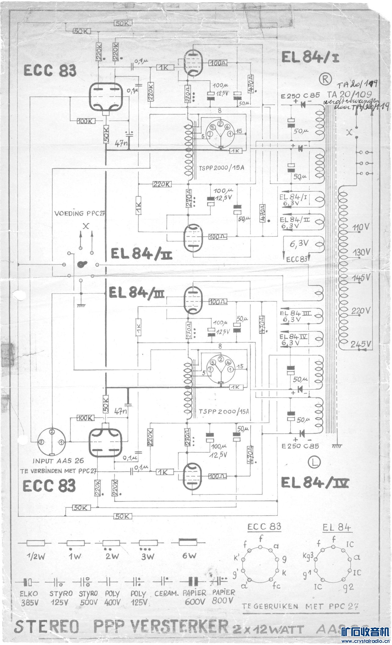

发表于 2023-7-28 08:55:32 | 显示全部楼层
这个好像是海河版主发过的电路:

发表于 2023-7-28 16:02:03 | 显示全部楼层
把上管用场效应管,电路结构改为μ跟随或β跟随,输出变压器随便绕。
