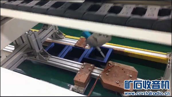

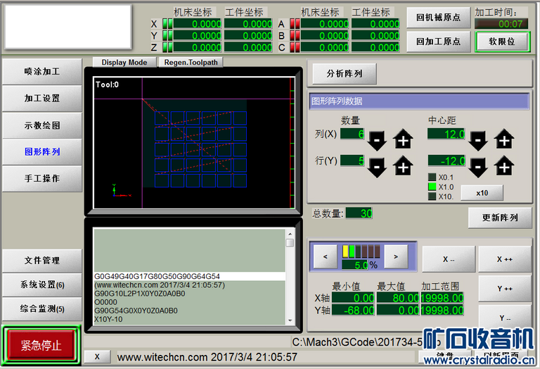

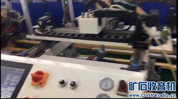

看到坛里有mach3的帖子,忍不住将15年的做的机器控制系统发出来大家看看
完全基于Mach3开发,控制3~4个步进电机,系统包括所有图形的示教绘图、全自动加工等功能。
这台机器卖了不少,有些客户至今人在使用
使用Mach3开发的控制系统界面
机器加工视频截图
机器加工视频截图,左下角可以看到Mach3界面
机器加工视频截图
Mach3还是很强大的!
在海鲜市场可以看到视频:https://m.tb.cn/h.5YGHdRU?tk=GGY1duf9pWX
欢迎交流
