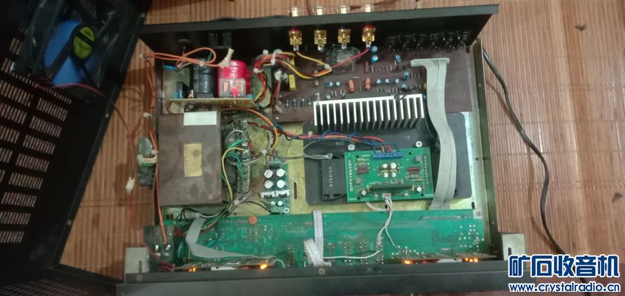

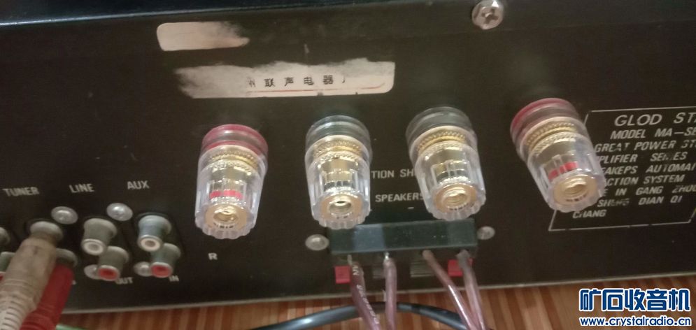

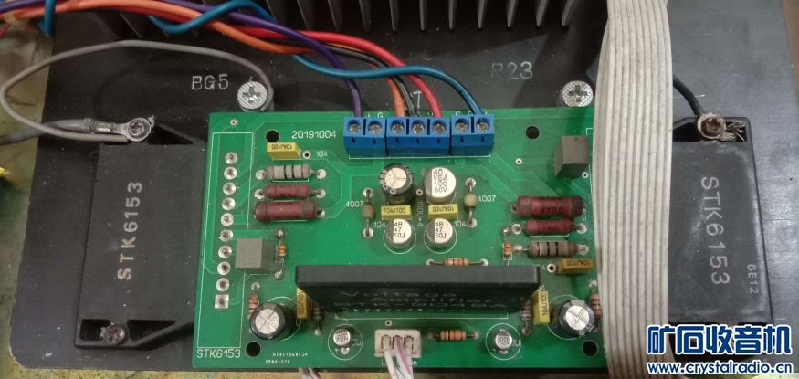

说道stk厚膜满是回忆情怀呀!几十年前30元买回两块修改成功,后来装了十来套3048+6153*2前后合并高中低音调功放板给朋友兄弟用,该板都上了4颗大S5532,音质还是不错的,起初测试接低阻音箱易烧6153,对比改装板上的3048供电不是稳压24V而是士电各正反串二极管,反馈电阻为33k/1k的,果断修改才能正常使用,于今都成绝版了。现在只能网购小块双面空板来组合。比如现使用的就是拿广州联声电器厂早期产的GOLDSTAR MA-9028厚膜机加装3048+6153*2
街机功放板
街机功放板
GOLDSTAR MA-9028
GOLDSTAR MA-9028
GOLDSTAR MA-9028
GOLDSTAR MA-9028
GOLDSTAR MA-9028
GOLDSTAR MA-9028
GOLDSTAR MA-9028
GOLDSTAR MA-9028
GOLDSTAR MA-9028
GOLDSTAR MA-9028
GOLDSTAR MA-9028
GOLDSTAR MA-9028
GOLDSTAR MA-9028
GOLDSTAR MA-9028
发表于 2023-8-12 18:11:08 | 显示全部楼层
还有图片继续发上

楼上的板子搞响了,声音还不错,当年的技术能力比我强!
大约10年前,见过国产有一款功放就是用的3048A+6153~
当时,该机送修在一个朋友处,6153坏。朋友买回6153模块进行更换后,听过6153的声音。
不过,试音的是大众音箱,没有特别好听的感觉~

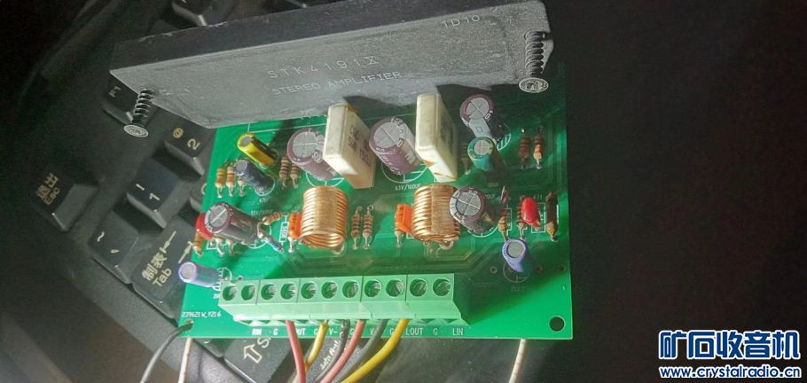

过奖了,重温旧梦而已。最近还装焊了块低失真的4191x,我木耳朵,音质和3048-6153*2差不多,功率小得多,为了信噪比,功放反馈量一般我都是35倍左右,耳朵不贴近喇叭是听不出底噪的。
ma-9028
ma-9028
ma-9028
ma-9028
ma-9028
ma-9028
4191x
4191x
4191x
4191x
