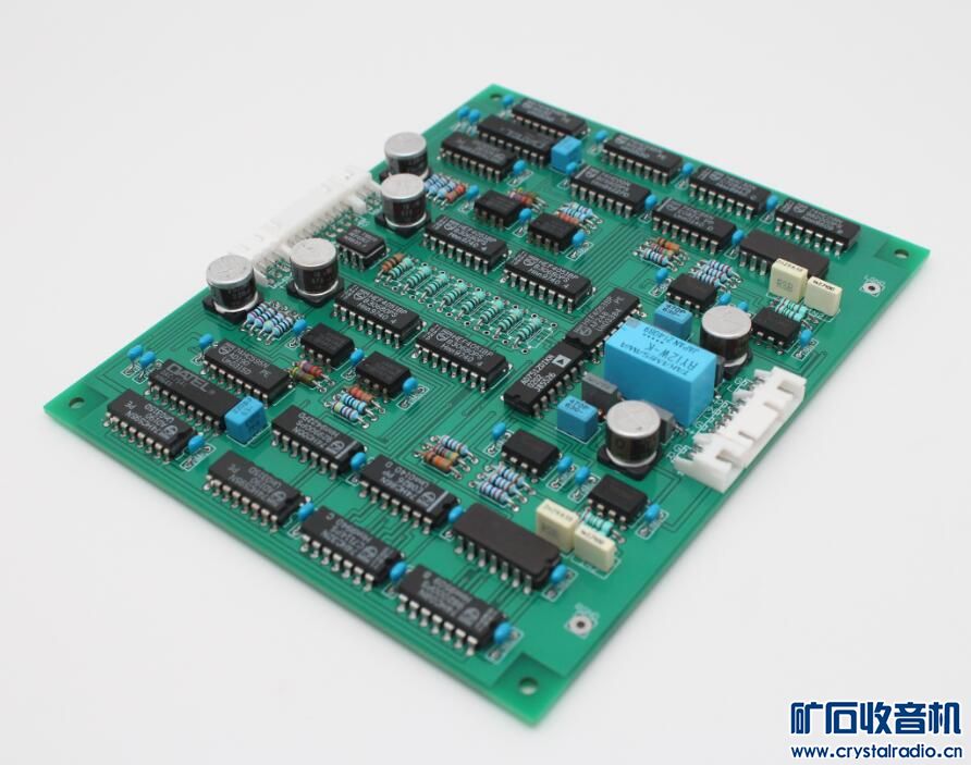

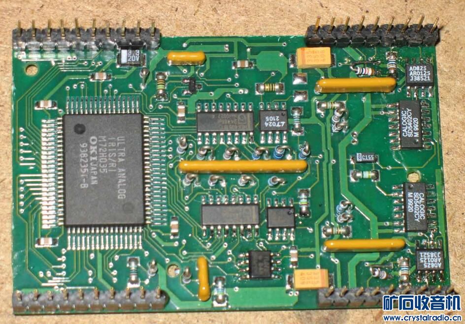

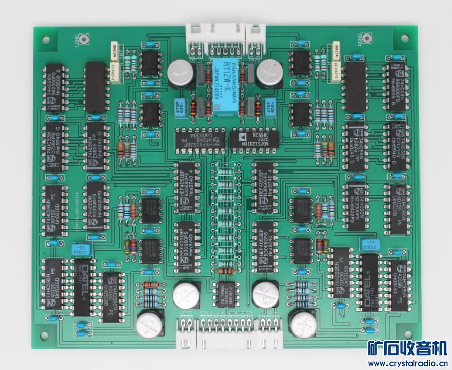

ULTRA ANALOG D20400A简装版20位模块化音频DAC。由于D20400A已经停产多年,故此精装版是渴望而不可及的,简装版可以根据自己喜好酌情选择发烧元器件。并且对于骨灰级发烧友而言更换运放体验不同声音简直易如反掌。绝大部分发烧友都想做一枚属于自己的D20400A。但是很多朋友苦于那枚可望而不可及的控制电路M72H035目前没有销售所以最终大都以失败告终。那么今天简装版的出现就解决了大家急需解决的控制电路问题。利用现有的门电路仿真D20400的控制时序,利用接口电路连接DAC7541A与CD4051和CD4053完成20位DAC音频。要知道做这个驱动部分是浪费我一枚完好的D20400来模拟。所以发烧友一定要珍惜来之不易的成果。在此顺便聊一下D20400好还是D20400A,在我看来还是D20400好用一些。就音质而言要强于D20400A这也是此次主板采用旧版本的D20400为模版开发。那么究竟D20400与D20400A相差什么呢?最主要区别在于其内部DAC7541A的基准电压不同,D20400采用+10V基准,D20400A采用+5V基准,所以后续的运放混合差值电阻才有非常大的区别。如果您有D20400A电路图会发现,后续运放输出的混合电阻都是非常小阻值而且全部是不易获得的非常规电阻。我想工厂开发D20400A的目的并不是在于音质有多好的提升,而是让仿制更加困难。那么为什么说D20400采用+10V基准反而音质会更好呢?因为运放输出的差值混合电阻在使用+10V基准时,全部为高阻值状态,而DAC7541A输出电阻竟然达到24K。可能你会怀疑这么大阻值还有作用么?你可能忽略了运放对于毫伏级别的放大好于对于伏特级别的放大。不光是DAC7541A,其他2路输出阻值也随之增大。为什么电阻大音质反而好呢?最主要是运放输出是电压信号。而到了采样保持和输出端,已经是可以放大微小的电压了。而大电阻最大的好处是对于误差非常不敏感。例如D20400A的DAC7541A输出电阻为54.9欧与215欧并联获得43.733欧再加上4.2K,而D20400的DAC7541A输出电阻为24K,试想一下,24K的误差可以到1%,可是43.733的误差需要十分精确。这也就是仿制困难的原因。还有最重要的D20400采用+10V基准,差值电阻全部为整数,而D20400A采用+5V基准其差值电阻全部为小数,要十分精确。下面介绍一下制作过程。制作时需要购买本人设计的低延时NOS格式主板的音源输入,若采用原版D20400A驱动例如SM5803输入需将LE取反,S/H采样保持电路右移8个BCK时钟周期,以错开74HC595加载数据抖动被采集而引起的噪声。主板上100R电阻附近设有一枚校准电阻,标记为减号。了解D20400A的发烧友肯定知道此枚电阻的用意。是用来校准8片100欧电阻的阻值,如果你有拆机的D20400A那么可以直接搬家过来即可。此100欧姆电阻一定小于100欧姆,例如99.99四个9最为理想,切勿超出100R范围。REF02为整机的基准电压源,精度一定保持在5.0V或以上,当然后面越多0越好。主板上面所有电阻除LPF的2.2K以外。尽可能使用精度高一些0.1%为宜。D20400系列最受发烧友追捧的原因就是高音的通透度,不敢说是所有DAC里面最突出但是可能是你听过的DAC里的佼佼者。此版主要在于噪声的控制,测试噪声低于PCM53V,我想作为分立元件的DAC这样的噪声指标也算是不错的了。
